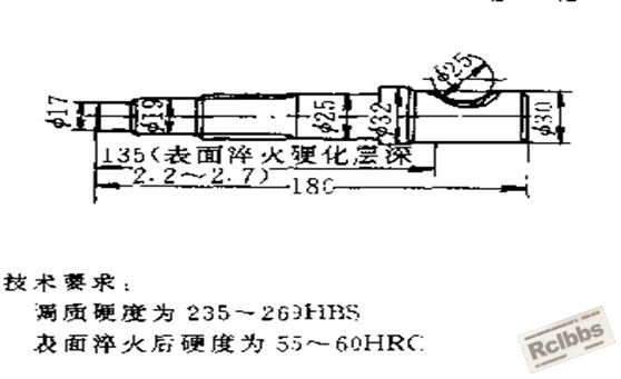

淬火硬化层 2.2-2.7 热处理手册上说用高频  那么应选多少合适 设备选啥
中频和高频淬火硬化层厚度大小一般为多少 举几个不同钢种

不知道是轴的哪一个部分需热处理?超音频和高频都可以达到要求的。

室温时感应电流流入工件表层的深度,频率升高,电流透入深度降低,淬透层降低。
常用的电流频率有:高频加热:100~500KHZ,常用200~300KHZ,为电子管式高频加热,淬硬层深为0.5~2.5mm,适于中小型零件。

普通的8KHZ就可以的
这个是很常见的淬火层深

提请楼主及楼上各位注意:
     45#钢采用高频加热淬火,从加热上讲,加热到2.2~2.7mm甚至以上是没有问题的,但要考虑淬火后实际有效淬硬层深度能否达到2.2~2.7mm,此乃该题关键。不知各位是否做过类似的产品过类似的试验,这里面可能有一些玄机。

中频就可以了,不过你的图纸上淬火的部位是不是有点不对啊,

     中频加热可以达到较深的透入深度,但冷却后能达到这个有效淬硬深度吗?

我们公司有3KHZ-200KHZ 不同频率设备。45钢的工件很多,如轴类,轴套类等。
按照这样的淬火工艺要求,我们公司会使用30KHZ,完全能达到要求,深度可以做到2-3MM,硬度
也可以控制在HRC55-60,硬度高的话可以通过回火降低硬度来控制。不过这种工件需要跟换至少2种感应线圈。
线圈直径最好大于工件单边5MM,大型工件需要10MM,这样有利于保证淬火硬度和深度。

用30Kh的設備即可

很好干的产品。6000---20000HZ

频率可以按书上推荐的公式600/厚度^2;计算

谢谢楼上各位答复,已解决 我师傅用的高频250kHZ 效果不错

能达到要求的途径有很多,高频,超音频甚至于中频都能,关键是效率。
个人愚见:该产品采用超音频效率最高。
