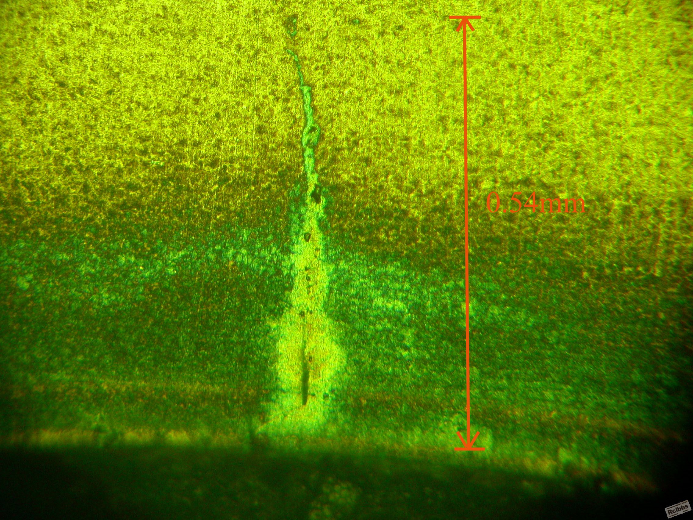

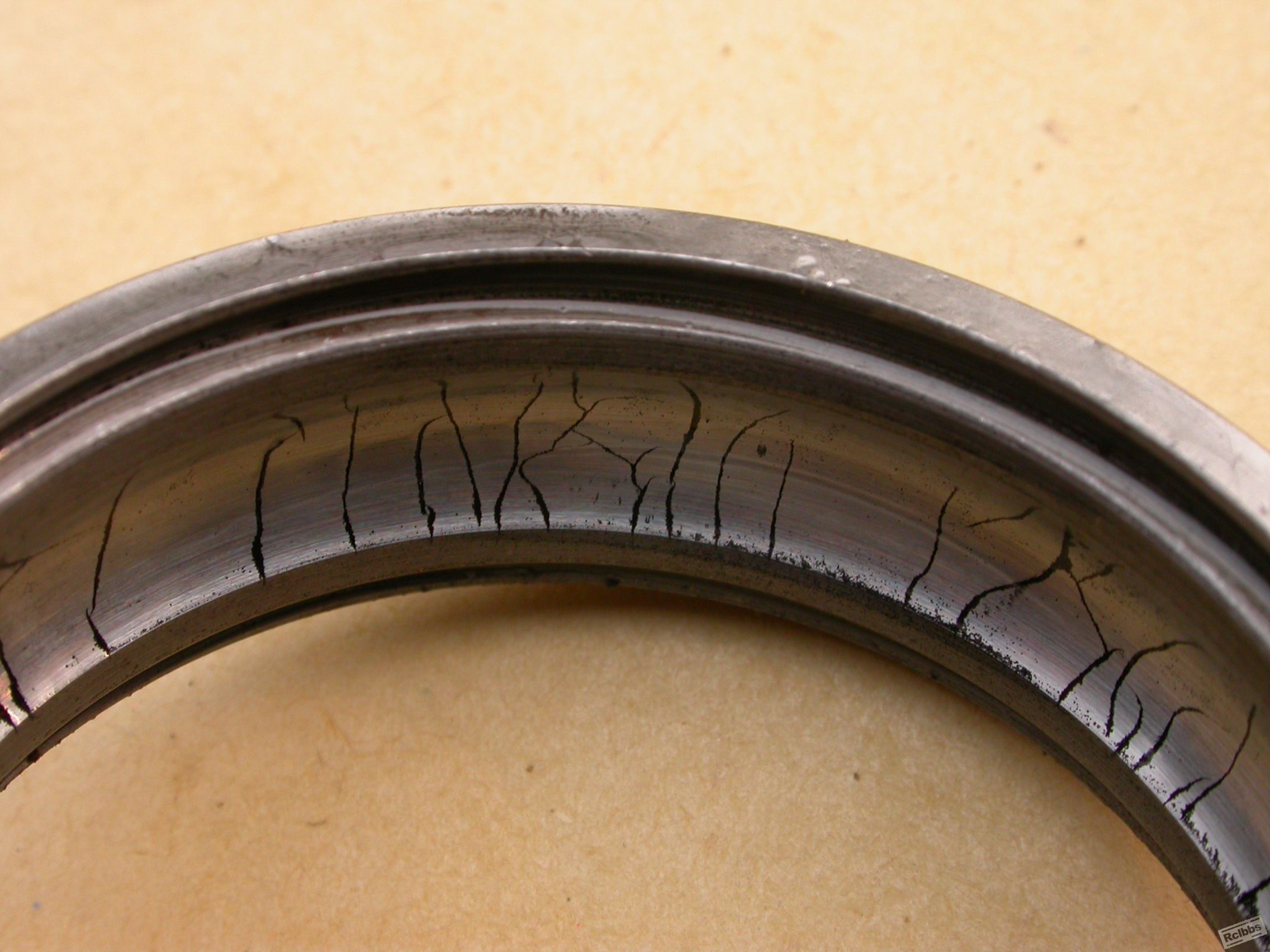

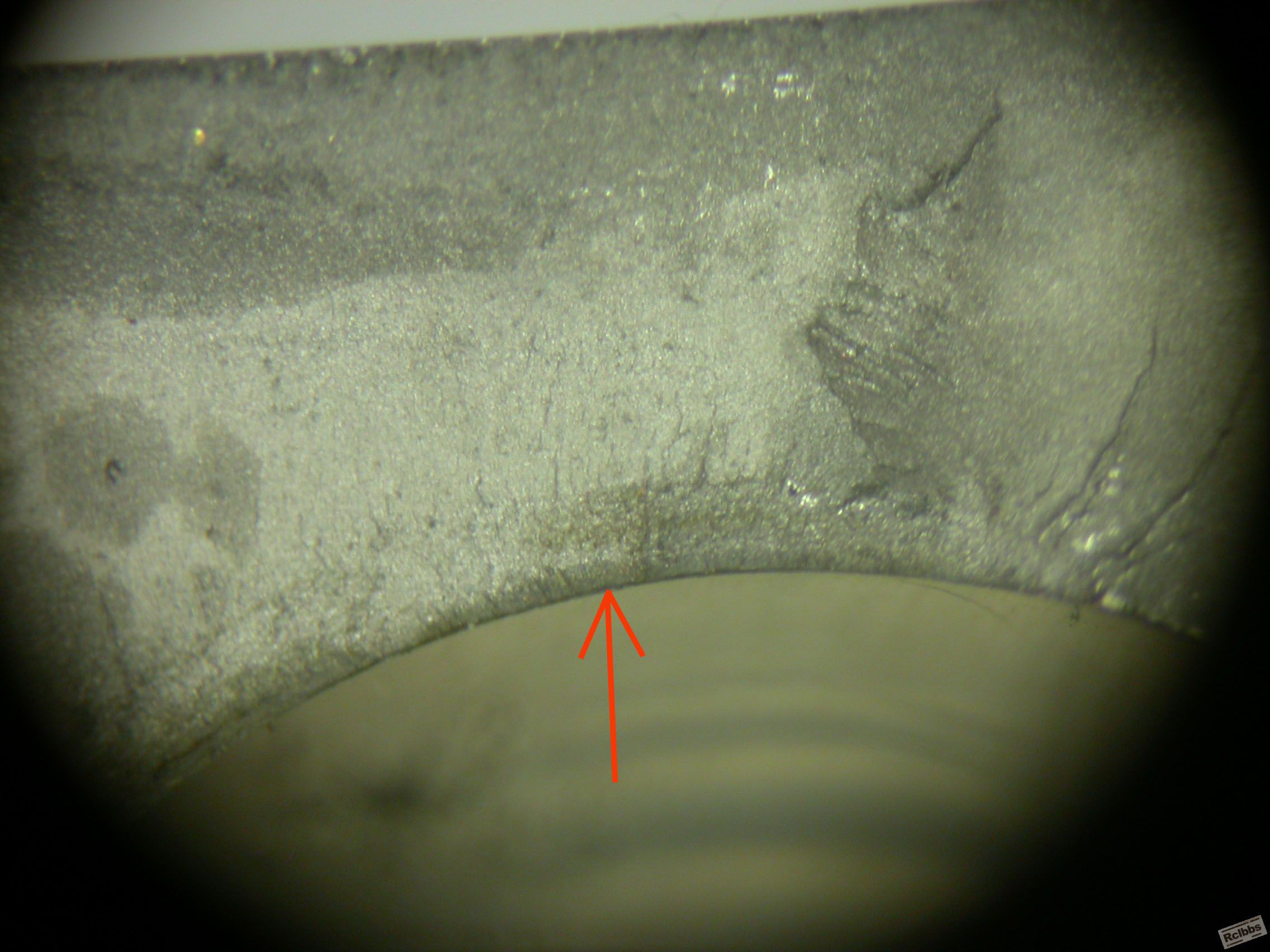

日前在套圈磨削过程中发现个别沟道出现严重裂纹,如图1(为便于显示清晰,进行了磁粉探伤),经冷酸洗,沟道呈现暗黑色。
      由于裂纹比较深,图2为一跌落后断裂的套圈。从断口可见,在沟道表面有一层黑色的组织,该组织可是回火屈氏体或回火索氏体?
      图3为深腐蚀后的裂纹,125倍。图中组织显示为:二次淬火马氏体、回火屈氏体或回火索氏体、正常的回火马氏体。该裂纹是由于磨削过程中产生的淬火烧伤引起的。
      不过在测量显微硬度的过程中,从沟道表面到心部的硬度依次为:581HK0.2、634HK0.2、710HK0.2;并不是显示二次淬火马氏体组织的硬度比回火组织的硬度要高。综合冷酸洗结果,是否在最表层还是有回火组织的存在?
      另外,回火屈氏体和回火索氏体如何区分? 本帖最后由 ROSARUBUS 于 2010-1-6 16:12 编辑

发表于 2010-1-7 13:07:31 | 显示全部楼层
对二次淬火马氏体表示怀疑,对于其他见解表示认同。淬火烧伤,也叫白烧伤。一般产生在工件的表层,从你的照片观察是次表层。根据裂纹位置判断,磨具砂轮有与沟道,不对中心磨偏现象,致使冷却不对位置所致。

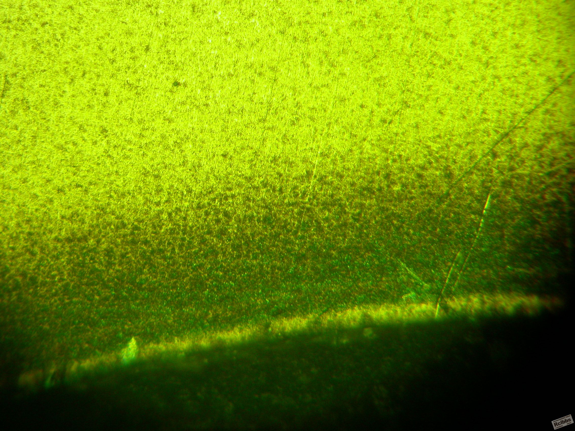

 楼主| 发表于 2010-1-7 14:47:53 | 显示全部楼层
3# renbenfg
付工:
        您好!这是同一套圈另一个视场的图片。那您认为靠近沟道处的白亮层是什么组织?

发表于 2010-1-7 19:39:22 | 显示全部楼层
ROSARUBUS:楼主你好!
   照片很清晰,表层为马氏体,比较明显。为白烧伤,也称淬火烧伤。对此有同感。致谢!
发表于 2010-1-8 10:42:33 | 显示全部楼层
是的典型磨削烧伤开裂的裂纹,表明黑色组织是索氏体,白亮层是马氏体组织,沟道出是淬火烧伤层,真如3楼说的是沟道与砂轮之间中心偏离,冷却不良引起现象

发表于 2010-7-15 14:14:45 | 显示全部楼层
我感觉啊,白的地方是裂纹里面残存的煤油,在酸洗时渗出了,结果裂纹边上就腐蚀浅了。烧伤是肯定的,烧伤的原理就是磨削时由于冷却不良,使表层或次表层受热引起了组织变化,如果温度够高,达到奥氏体化温度是会引起重新淬火,也就是白烧伤,在白烧伤的两侧一定伴有黑烧伤(回火屈氏体组织)。白烧伤很少见的,至少我做了十年轴承,仅在干磨(故意的)时,在磨痕边上见到过。一般正常磨削都是加冷却液的很难达到这么高的温度。
