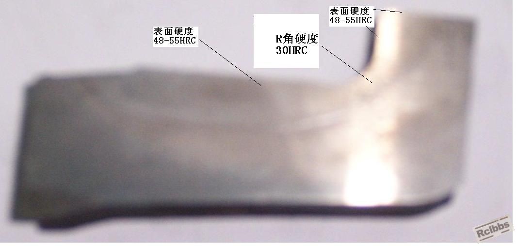

请教各位高手:
中频感应淬火R角的热处理硬度太低怎么办?
轴的小轴径89mm,大轴的大轴径117mm,在大小轴径交角处的硬度只有30HRC,非R角的表面都为45-55HRC,大小轴径是用一个线圈一次加热完成的。要求是40-50HRC
附图是轴的切面图 本帖最后由 watson 于 2010-1-6 17:15 编辑

1# watson
你好,估计这样话,你就必须进行预热处理,首先对工件R角处进行预热一次,然后按照原先的淬火工艺重新淬火!!!!如果一次不行的话就多次预热,我认为你这个问题很容易解决!!!祝你成功!!!哈哈
    R角硬度低,估计是因为该处淬硬层太浅所致!!!

发表于 2010-1-6 18:09:17 | 显示全部楼层
很难解决,问题是出在边角的跳磁现象

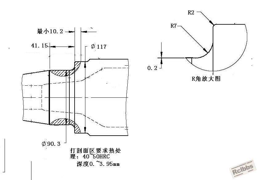

能否把工件图传上来,看看是否有更合适的感应器,比如大轴淬火长度多少,小轴淬火长度多少

图片是零件要求图,请指教。90.3与117处用的是一个整体线圈一次加热的,希望能说明下如何用线圈对R角预热 本帖最后由 watson 于 2010-1-7 08:51 编辑

10# watson
首先应该看金相,组织如何?几级?欠热还是过热,从外圆和爬高硬度来看,应该从感应器上查找原因,有效圈与R角间隙大或火前R角尺寸不符合要求,导致R角淬火温度不够,最终硬度不合格。
