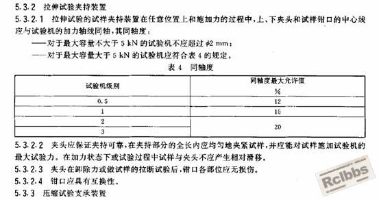

刚查了国标 GB/T 16491-2008 电子式万能试验机 发现对夹具使用寿命的定义可谓空白 没有什么定性的规定只有一些比较不专业的说明 例如 不打滑 钳口位不变形
检测手段是使用最大拉力下 不打滑、偏移 ; 80%拉力后 钳口无伤 应有夹具的硬度、使用次数比较准确的说明~~唯一有硬度要求的是做压缩试验的压板
