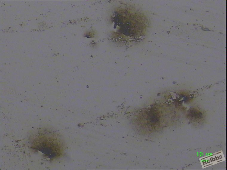

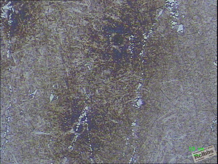

发表于 2010-1-7 10:48:43 | 显示全部楼层 |阅读模式
请求各位大师,查找材料失效原因.在金相实验前后均做了微观放大,如图片.
说明: 我们这批材料是用于模具入子,材料由厂商提供,已经过热处理.
谢谢各位!!!
硝酸酒精溶液腐蚀后100X
硝酸酒精溶液腐蚀后100X
硝酸酒精溶液腐蚀后200X
硝酸酒精溶液腐蚀后200X
未腐蚀100X
未腐蚀100X
未腐蚀200X
未腐蚀200X

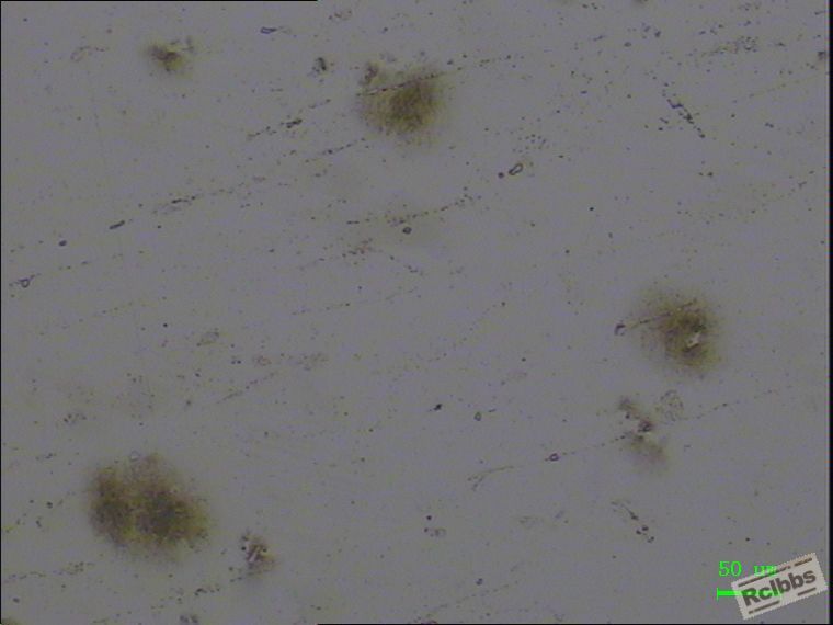

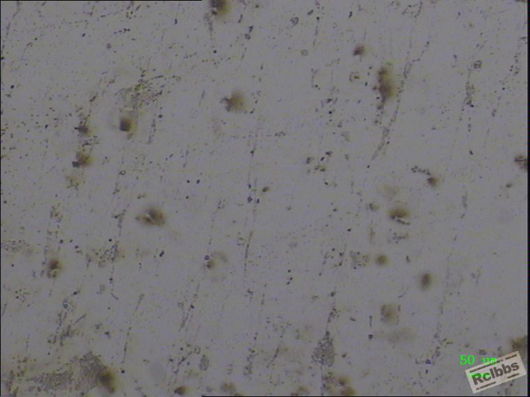

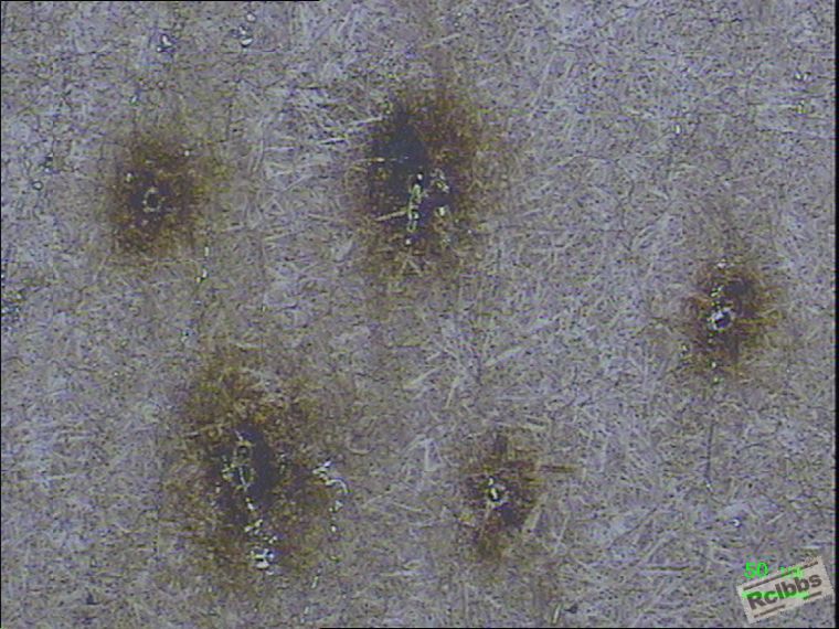

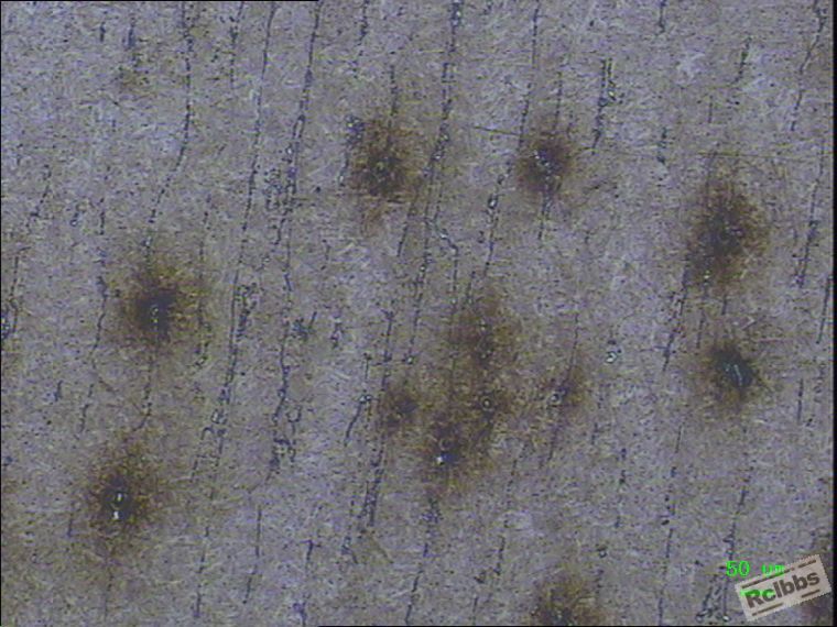

 楼主| 发表于 2010-1-7 12:55:46 | 显示全部楼层
[localimg=180,135]1[/localimg] 1# siyu802178
补充50X金相图,谢谢大家,
破裂主要是使用过程中易崩裂
谢谢大家,帮忙看看吧!!!
腐蚀金相图50X
腐蚀金相图50X
抛光态50X
抛光态50X

从金相图分析,本次模具钢材料失效有两种异常:
1. 碳化物带状偏析
2. 灰色异常组织(灰色主要是什么组织?)
恳请各位发表意见,帮忙分析,谢谢
发表于 2010-1-8 10:49:20 | 显示全部楼层
本人认为主要是碳化物偏析的原因,异常组织也是碳化物偏析造成的。
发表于 2010-6-19 19:23:23 | 显示全部楼层
有带状、有网状,这是原材料方面。还得再检查一下热处理质量,如晶粒度、是否过热、回火是否充分等方面。机加工、设计、使用方面也得搞清楚,应综合考虑,才能下结论。
发表于 2010-6-23 10:19:20 | 显示全部楼层
直接原因是共晶碳化物超标(入子尺寸应该较小),但不一定是材料问题,也可能是你下料问题。
发表于 2010-6-23 11:19:43 | 显示全部楼层
网状碳化物和带状碳化物的存在是失效的根本原因。调整热处理工艺!
