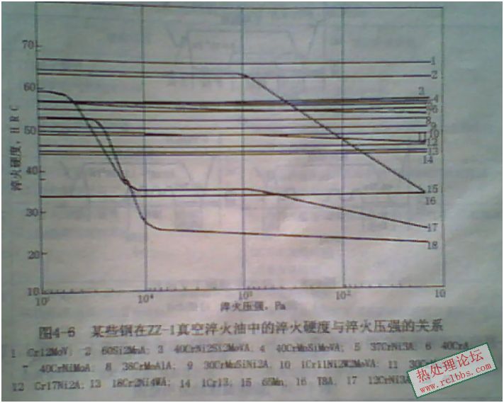

回复 8# 的帖子
2淬火油的除气也应经常(在抽真空过程中打开油搅,直至油面没有汽泡出来止).
“打开油搅”我试验过,冷室一下 被泡沫充满,不可取
应该打开“加热”一般要稍高于你经常使用的淬火油的温度即可
发表于 2008-6-24 21:54:39 | 显示全部楼层
充气压力的多少还影响淬透性

发表于 2008-6-24 23:39:02 | 显示全部楼层
楼上的意见,我不敢苟同.一不能开油搅拌那是你没掌握方法,淬火前开油搅拌不单能除气还能使油温均匀,对减少工件变形有一定帮助;二淬透性是金属的特有性质充气压力是不能影响的,而且从你提供的图表上,应该是对淬硬性和淬硬深度有影响吧,我怎么也看不到与淬透性有什么关系;三对一些锯形和齿形高速钢刀具来说真空油淬预冷到1000度以下时,我估计刀锋都冷了那还淬什么火.不对之处请多包涵

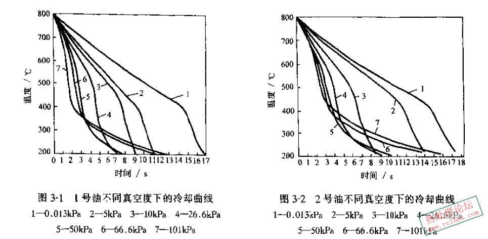

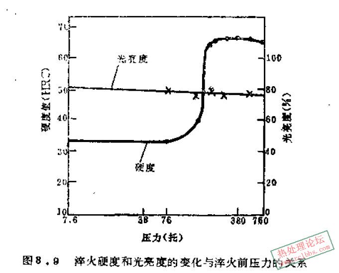

发表于 2008-6-26 13:55:30 | 显示全部楼层
在低压强下,真空淬火油的冷却能力下降,对某些钢来说,可能达不到淬火的目的,为此在淬火前,向淬火室内充入高纯德中性或惰性气体,在油面上造成一定的压强,就可以实现钢的充分淬火并获得光亮的表面。
1、淬硬性较差的钢,如12CrNi3A、30CrMnSiA、45、65Mn、T8A钢的淬火硬度随油面压强的下降而明显下降,有明显的临界淬火压强,
12CrNi3A、   30CrMnSiA、   45、   65Mn、          T8A
0.1bar             0.1bar       o.25bar      0.01bar               0.5bar
2、淬硬性较好的钢,淬火硬度不随油面压强的降低而明显下降,没有明显的临界淬火压强。如
18Cr2Ni4WA、37CrNi3A、38CrMoAlA、40CrA、 30CrMnSiNi2A、40CrNiMoA、40CrMnSiMoVA、40CrNi2Si2MoVA、60Si2MnA、1Cr11Ni2W2MoVA、1Cr13 、Cr17Ni2A、Cr12MoVA
对于淬硬性较差的钢,应选用先充气后入油的方式进行淬火。油面压强应高于其临界淬火压强。若压强低于其临界压强,有些钢会产生不完全淬火。一般调节在0.5bar 不宜低于0.1bar
对于中等淬硬性的钢,也应采取先充气后入油的方法,油面压强在 0.1bar,不宜低于0.05,否则淬火后硬度偏低。
淬硬性好的钢充不充对淬硬性没有影响。若充,入油前后都可以。
一般为防止淬火油大量蒸发,减少污染,淬火时都要充入一定量的气体一般0.5bar.
若采取先充气,应选用高纯中性或惰性气体,若后充,可采用纯度较低的

发表于 2008-6-26 14:43:10 | 显示全部楼层
某些钢在ZZ-1真空淬火油中的淬火硬度与淬火压强的关系
wangqinghua196 + 5 感谢上传!

发表于 2008-7-20 00:49:23 | 显示全部楼层
刚刚看书发现下面资料,应该很有用
