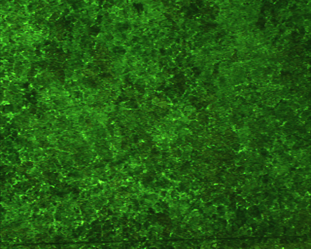

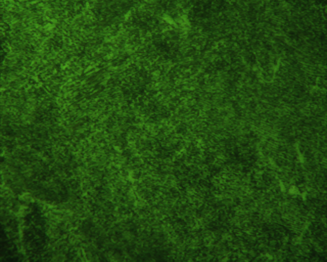

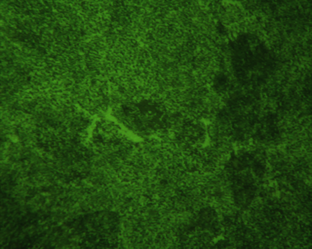

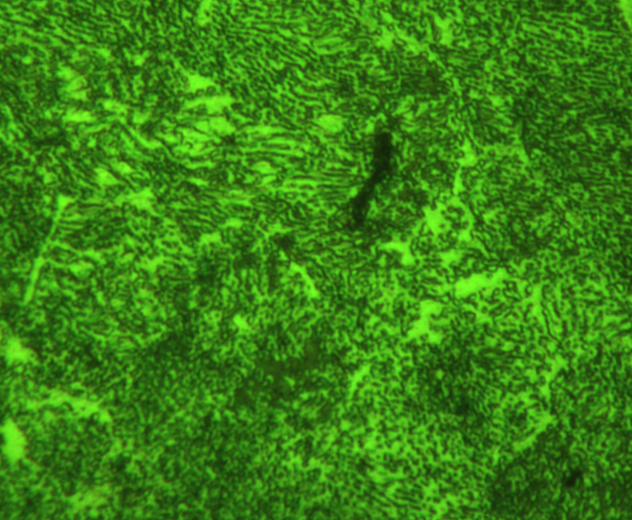

65Mn  不知道处理工艺  硬度在92-97HRB之间  这个是新供应商提供的材料
大家帮我看下具体都有些什么组织 那些一层一层的是不是珠光体?看能不能看出他们用的是什么处理工艺
我自己看好像是球化退火 可是又不是很确定 本帖最后由 weini22222 于 2010-1-7 22:11 编辑

从高倍看应是球化退火
发表于 2010-1-8 10:57:38 | 显示全部楼层
非常糟糕的球化组织,1,2张看不清好像网状,不好确认。3,4张碳化物细片状及碳化物有点状聚集属欠热。5,6应该是上两张的放大。 本帖最后由 renbenfg 于 2010-1-8 11:48 编辑

应该是不完全球化退火金相组织

是球化组织,但是欠热了有片状珠光体。不合格

是球化组织,但是不是合格的退火球化组织,呈细片状珠光体以及碳化物聚集现象,是属于欠热退火组织

球化退火不良,工艺不合理

退火组织,有欠热现象。
对于65Mn而言,只要硬度符合要求且不影响加工,应是可用的。
不能用轴承钢的球化退火要求来评价弹簧钢。

球化不完全,后面的高倍图片可以看出,一部分是粒状珠光体,一部分是片层珠光体和少量块状铁素体。

球化的不太好哦

可能是等温正火的吧,现在有好多单位中碳钢采用此工艺,不能用轴承钢的球化标准来判定,除非厂家有特殊要求100%组织球化.

哥们,你们的显微镜需加一个滤色板,什么色啊~

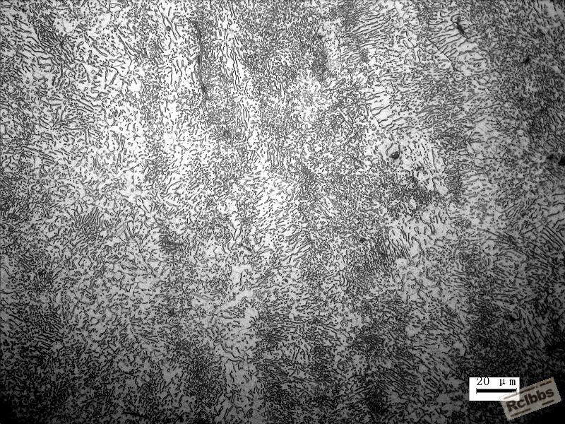

发表于 2010-4-3 20:51:32 | 显示全部楼层

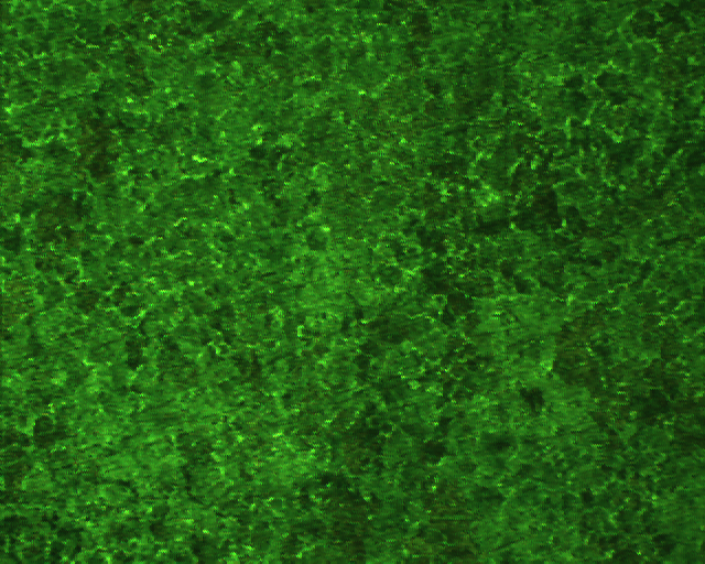

65Mn退火金相组织500X
65Mn退火金相组织500X
那么,大家给评评,这样的65Mn金相组织如何。

    好像根本没球化,,,

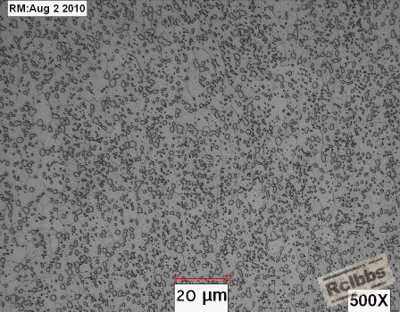

如果是球化处理的话 那是痕差的。
给你一份球化不错的照片

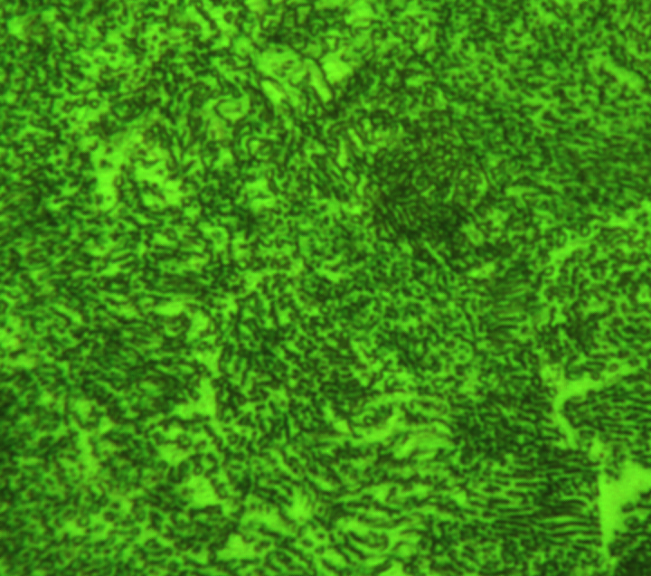

球化温度偏低和偏高都会造成片状,只不过片间距粗细不同,大家讨论下?
有图片的上两张最好,十多年不搞球化了,没法上图了,以前的材料是SWRH57B,接近碳素弹簧钢60#。
