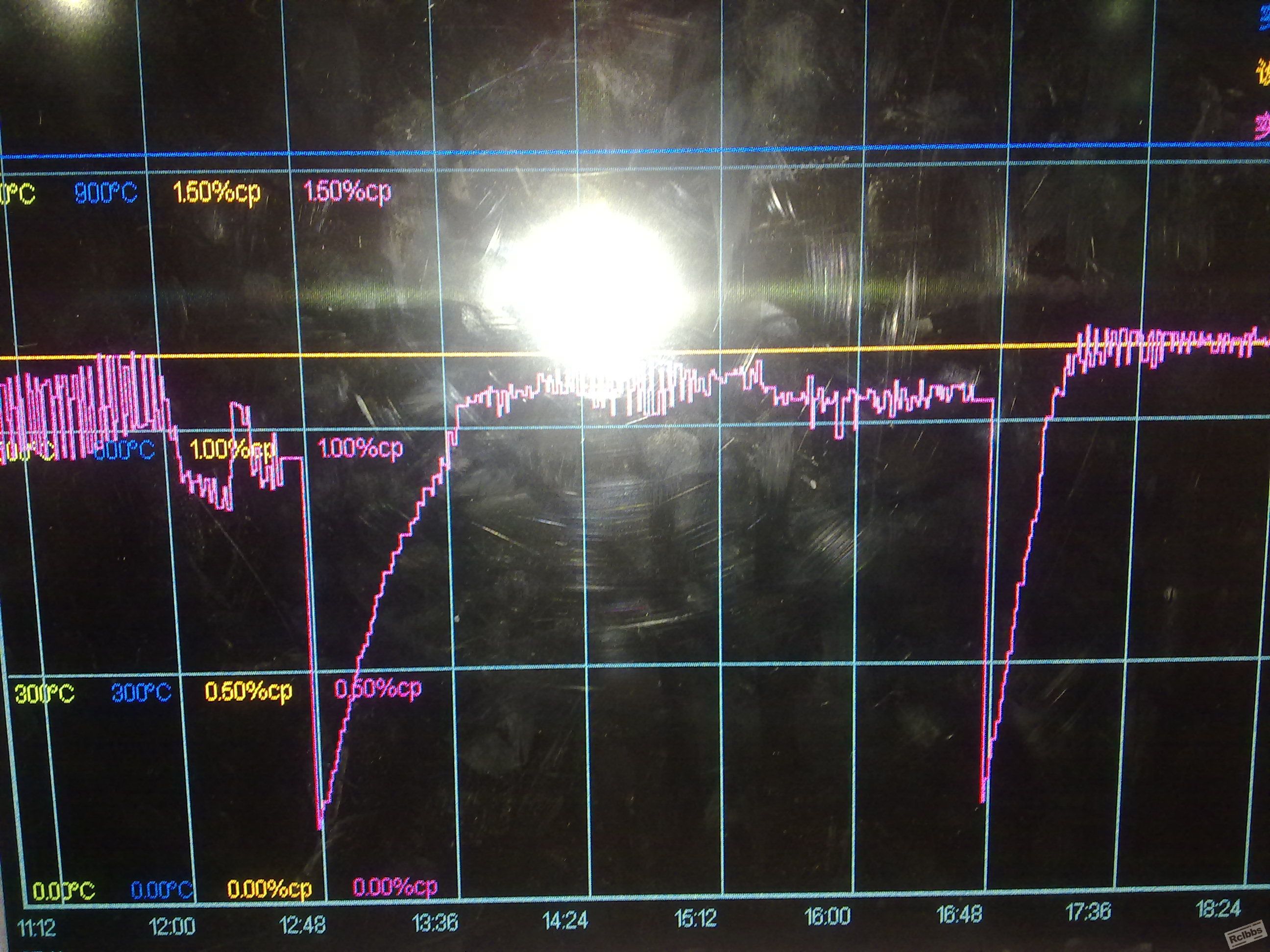

爱协林无马弗井式炉,碳势为什么经常会出现这种情况?丙烷流量在正常范围以内。。

碳势应该算是正常吧,碳势突然下降的部分是氧探头吹扫吧.

从碳势记录曲线看,基本正常,但碳势控制PID参数调整欠佳,除氧探头吹扫下降部分外,碳势曲线的锯齿形有点大。

氧探头是什么型号的!可能氧探头氧化锆球出现裂纹了?

该换氧探头了,新的在吹洗的时候是不会有大V型出现的。从你的曲线可以看出,在V型阶段你的炉内碳势已失控。这么大的V型非常不正常!

碳势下降的地方应该是烧炭黑,但是碳势恢复的时间貌似太长了。 本帖最后由 liruitu 于 2010-1-8 09:43 编辑

也有可能是氧探头积碳或是炉内积碳

觉得有点怪,大缺口若是氧探头吹扫的话,则氧探头明显老化了;楼主仔细看看是否是重新装炉出现的?

都是新安装的设备,这台炉子碳势上下波动比较大其他炉子曲线都很平稳基本上就是一直线,图中下降部分是氧探头吹扫,每4小时一次。

波动有点大,可能是各种气氛没有调整好.

重新调整下PID参数和各种气氛及渗剂的量。

首先要确定图中曲线波动时,设备所处的状态。
一般情况下是富化气和空气流量不当、控制仪表参数设置不当等原因。
建议先对炉内气氛进行定碳,然后查看气氛流量和仪表参数,最后检查氧探头是否正常工作

有可能是烧炭的缘故

1、周期的大幅度下降是烧炭的影响,但不应该恢复的那么慢!检查氧探头或更换
2、你的pid参数没有调整合适,有振荡、恢复慢
3、不知你用什么气氛?调整气氛比例和空气的流量,

V型阶段是烧炭

波动大,减小富化气流量试一下
2、你的pid参数没有调整合适,
