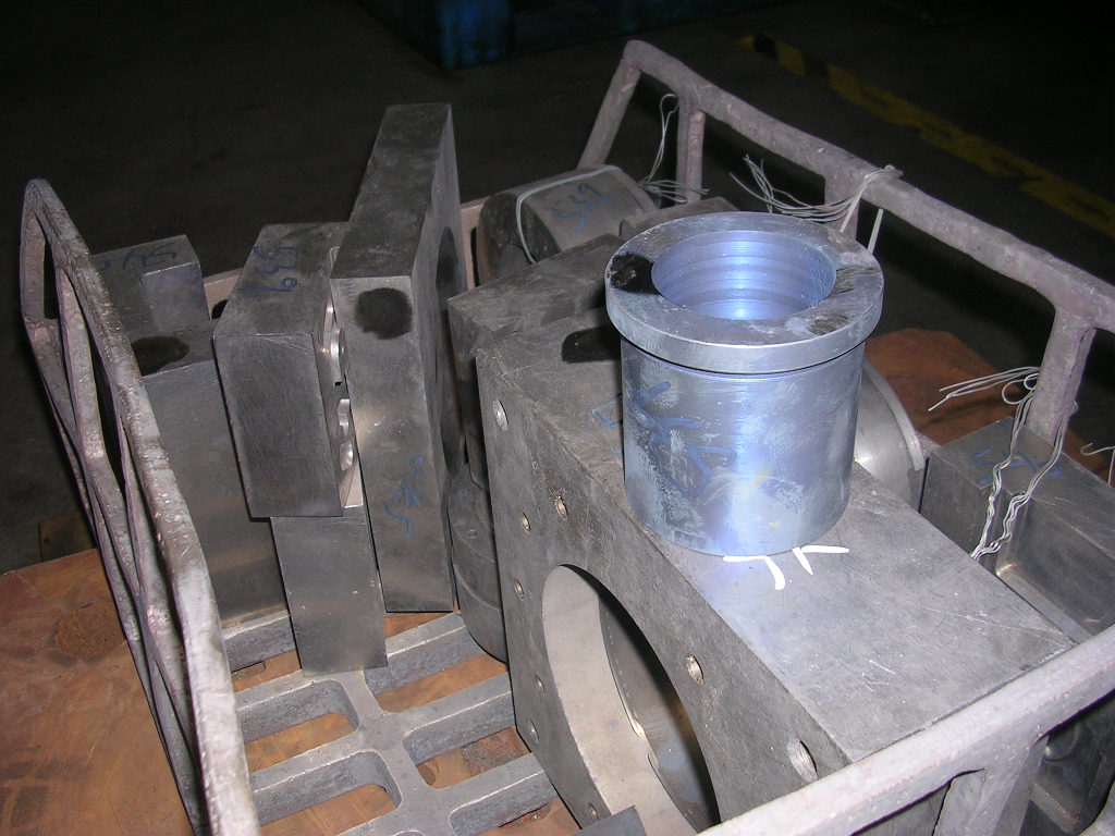

都是H13的工件,同炉真空热处理淬火、回火,出炉后,其他的工件颜色一致,惟独那个套桶是兰色,请问哪为能替我分析一下原因?

不知道你小件的位置放置在那里的,如果这样的颜色有要求的话,那你在该出炉的温度稍微保温半小时就可以了。
原因就是小件和大件在出炉的时候温度不一样。

加工的方法不一样,光洁度不同,厚度不同.放的位置不一样,都有原因.

有没有有可能使材料的原因?

蓝色,是一层氧化膜。

氧化可能性不会太大吧  其他的怎么不氧化呢``
而就这件小工件氧化?

感觉套筒表面存在一定的油污或保护液,经过加热冷却后表面形成一层薄薄的氧化物。

可能原因1、套筒表面没清洗干净程度与其他处不一致;2、出炉温度太高

可能是真空度不到就升温,薄臂件升温快很有关系

这个颜色大概是300度左右氧化产生的
今天我也遇上同炉里面有这种颜色,还有黄宗色的

和温度有关系
我也遇见过
在中间放置的就和在边上放置的工件的颜色不同

我看到其它工件(厚的)的颜色是黑色的氧化膜,只有这个颜色还光亮点,可能是出油早了,而工件温度还高吧.

出炉温度不一样或则加热升温快导致氧化

出炉温度的原因
200        浅黄色
220        黄白色
240        金黄色
260        黄紫色
280        深紫色
300        兰色
320        深兰色
340        兰灰色
370        兰灰浅白色
400        黑红色
460        黑色
500        暗黑色

有些H13材料,化学成分有点偏差,同一温度淬火出来,回火出来有些赖回的.有些不赖回.是一样的道理.材料有偏差咯
