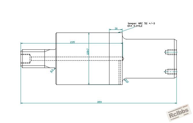

请教:一德国图纸,热处理要求“temper HRC 52 +/-3,Eht 0,3+0,2”,淬火部位如下图。请教各位:Eht 0,3+0,2的意思是否是硬化层0.3~0.5mm?
如果是的话,通过何种工艺才能达到要求?通常我们的高频硬化层都在1mm以上啊。

谁说高频的淬硬层都在1mm以上?只要用大出力瞬时加热就可以了。

Eht 0,3+0,2”应该表示的是硬化层0.3~0.5英寸,相当于7.62-12.7mm。

2#楼  电器兴业
     恕我愚钝,“大出力瞬时加热”是什么意思?能否解释一下?

大出力瞬时加热”是什么意思?

“大出力瞬时加热”应该是日本的提法,也就是大家平时所说的“大功率一发法”或“大功率整体加热”

个人觉得是利用肌肤效应,增大功率,以减小淬硬层。

    集肤效应?趋肤效应?

感应电流在工件截面上的分布很不均匀,工件表层电流密度很高,向内逐渐减小, 这种现象称为集肤效应。

是表面淬火深度0.3~0.5,具体的单位按照图纸的单位去对应。

这东西激光淬火最好了

淬火深度是0.3~0.5英寸,还是7.62-12.7mm。这可以根据零件的尺寸来确定一下,零件本身尺寸比较大,那么应该是7.62-12.7mm

这么小的层深,HRC打的起不
