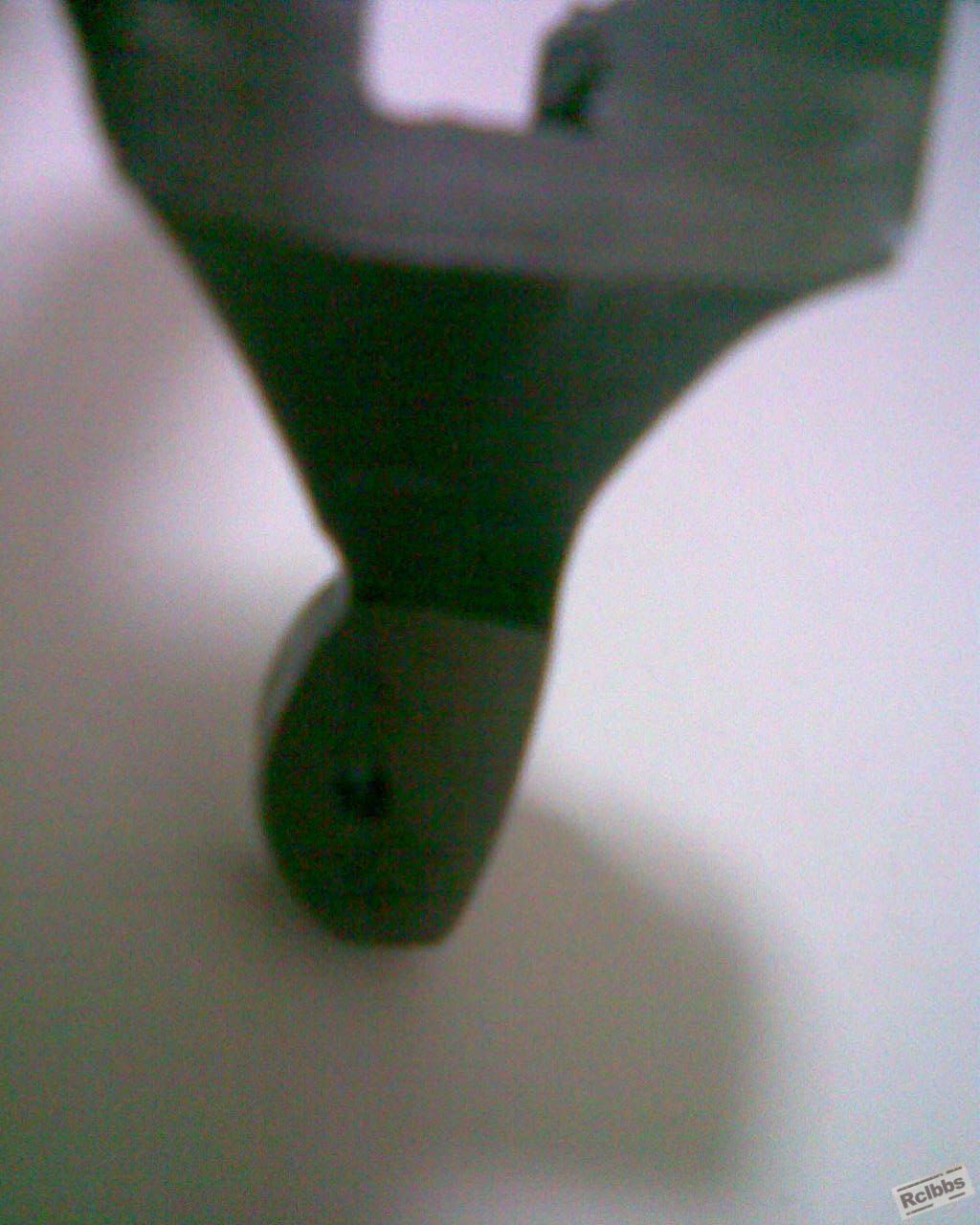

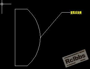

圆弧面高频淬火,请大家指教这样的高频感应器怎么设计?零件厚度20mm,       淬硬层深1.5-3.0 感应器.jpg 本帖最后由 浮光掠影 于 2010-1-8 22:45 编辑

1# 浮光掠影
尺寸标详细些,这玩意不难。

发表于 2010-1-8 21:04:53 | 显示全部楼层
要是这个图是横截面,有圆弧面的长的零件还旋转加热
请楼主将图标的详细些

single shot coil

做仿行双回线即可

仿形单回路就可以,中间放导磁体。

能给出个示意图吗?听起来很抽象啊
