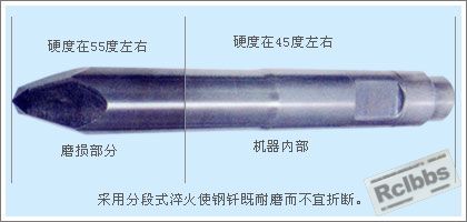

这叫钎杆,请大师指点热处理工艺,直径140-160圆钢,长1.25-1.45米

这个我们做过,和你一样的
我们是840度水淬油冷,
不过我们做的是整根硬度一样的,都在52度左右
发表于 2010-1-9 22:04:17 | 显示全部楼层
处理成一样硬度更省事阿 那样也不影响使用性能 其实上面那段的硬度要求低 那是因为使用时达到那个硬度就行了   如果真的要分段  那可要用到盐浴之类的炉子咯

发表于 2010-1-12 17:49:32 | 显示全部楼层
可以整体加热,水淬耐磨部分后整体油冷。
发表于 2010-1-13 07:31:31 | 显示全部楼层
水淬油冷应该可以
