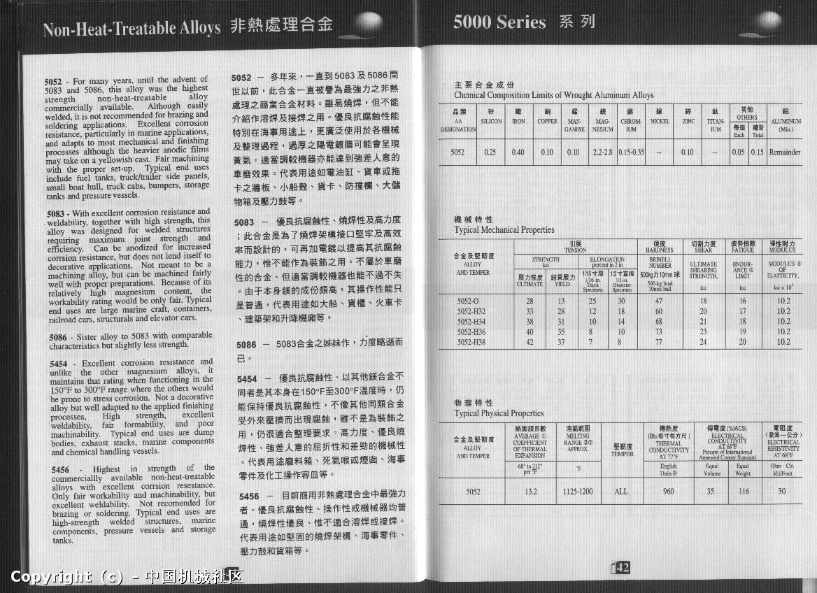

請問大家誰能夠提供AL5052 固溶熱處理 的加工曲線圖﹗

5052热处理时效我用350℃60min,HV45-65

这个材料是不可用热处理强化的哈,
有两份相关资料传给大家看看
912216E214010.pdf

应该写作AA5052吧?(AA美国铝业协会)
5052属Al-Mg系变形铝合金
发表于 2007-6-23 10:41:09 | 显示全部楼层
5052同国内5A13较相近
