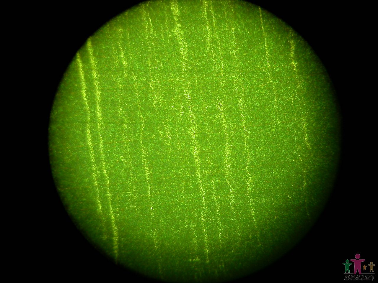

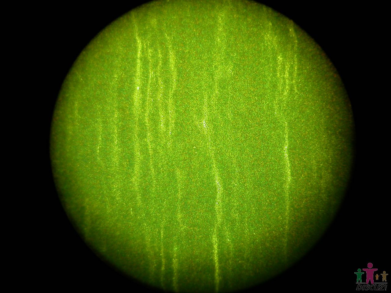

在对碳化物带状评级时,先考虑的是碳化物颗粒条带的数量,但是小弟不知道,几条算是不合格,因为图谱上就有1条。。。 顺便帮小弟评下级别,谢谢!!

发表于 2010-1-12 15:22:13 | 显示全部楼层
什么材料?放大多少倍?怎么会有那么多条的.

 楼主| 发表于 2010-1-12 16:17:58 | 显示全部楼层
回复 2# zHANG_999567
    当然是:100X     材质:GCr15SiMn  这正是我正要问的?

发表于 2010-1-12 18:58:04 | 显示全部楼层
可按碳化物的密集程度和带的宽窄及是否贯穿视场来评,可用500倍辅助评定

 楼主| 发表于 2010-1-13 08:23:29 | 显示全部楼层
回复 4# 888888
    理论上的东西必须看到实物才能彻底明白,可不可以帮忙评下级呀!!谢谢

发表于 2010-1-13 08:49:58 | 显示全部楼层
从100倍看级别在2.5-3间,最好结合500倍观察碳化物带的宽度及密集程度.

发表于 2010-1-13 11:31:59 | 显示全部楼层
若图片是100倍,可评2,5级,最好有500倍看看碳化物数量

发表于 2010-1-15 23:40:18 | 显示全部楼层
从你图片带状100倍看可评2.5级,最好是以500倍镜头下准确判断级别

发表于 2010-1-16 10:05:45 | 显示全部楼层
在100倍下看最严重的一条,同时结合500倍看

发表于 2010-1-19 20:43:50 | 显示全部楼层
回楼主:
照片上传后尺寸会改变,要说明打印尺寸,或加标尺,还要有500X照片,否则无法评级。
可按9楼的回复进行评级。
发表于 2010-1-20 16:35:19 | 显示全部楼层
根据GB/T18254-2002的标准,经过下载放大看,可评2.5级。虽然带状的条很多,单拿出最严重的一条,还是小于3级。

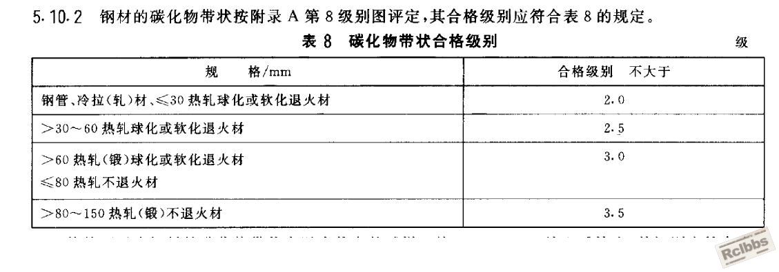

签到天数: 120 天
发表于 2010-1-22 17:05:44 | 显示全部楼层
我想问下,这样的带状组织是小于5级是合格的么?
发表于 2010-1-22 19:47:05 | 显示全部楼层
按照GB/T 18254-2002高碳铬轴承钢  附录A8当中第8级别图分别用100倍和500倍对照评级,碳化物带状在淬火后的纵向试样上评定,合格级别如标准的表8所列:
