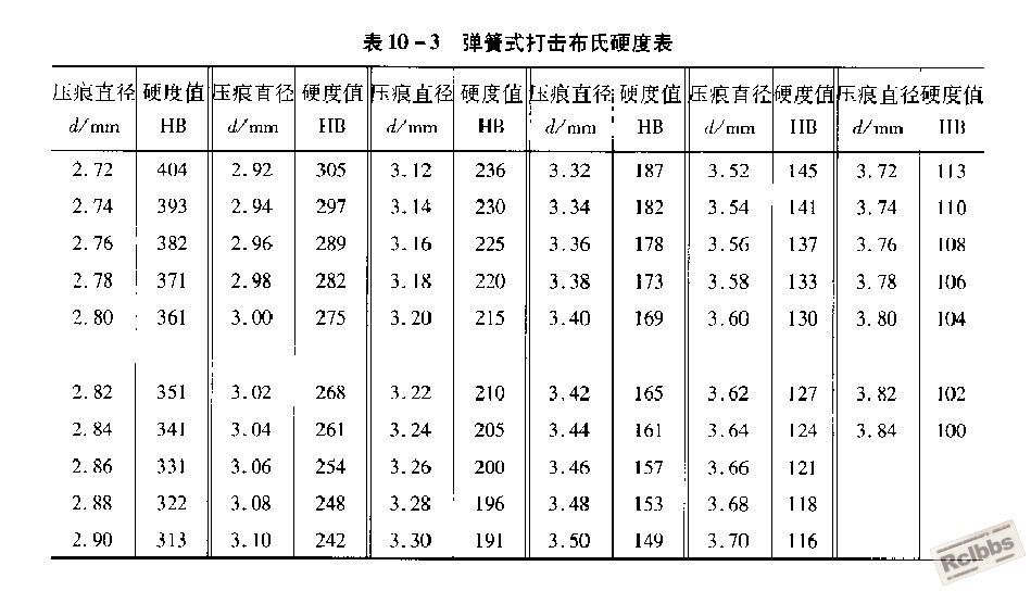

我有一台HBX-0.5型的便携式布氏硬度计,请教各位朋友帮我弄上一份压痕与硬度值的对照表,谢谢咯!

发表于 2010-1-17 19:09:42 | 显示全部楼层

GB T 231.1-2002 ISO6506-1 1999金属布氏硬度试验 第1部分 试验方法.PDF (569.23 KB, 下载次数: 100) 这里面有很详细的叙述的

回复 3# tango
此标准与楼主要问的不是同一类型的硬度计。
