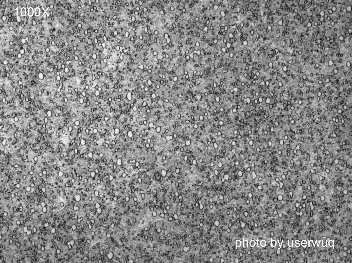

发一张很漂亮的球化退火组织
发表于 2007-6-20 13:16:09 | 显示全部楼层
是放大的雪米饼,对不对?的确很好看。
发表于 2007-6-20 13:53:00 | 显示全部楼层
回复 #1 userwuq 的帖子
既然发了这么漂亮的球化退火组织,是不是给大家介绍一下你是怎么做的,也好让大家学习学习啊。
发表于 2007-6-20 14:22:30 | 显示全部楼层
球状碳化物控制得很漂亮。但基体的铁素体应该是雪白的,为什么照片上发黑呀?
小碳化物颗粒也发黑,显微镜的原因?腐蚀的原因?

发表于 2007-6-20 16:17:12 | 显示全部楼层
好象不是中碳钢的球化组织吧

发表于 2007-6-22 22:03:25 | 显示全部楼层
材料好象是高碳钢或高碳合金钢吧

发表于 2007-6-23 22:11:38 | 显示全部楼层
好象不是球化组织.有点象是GCr15轴承钢的淬回火组织.是回火隐晶马氏体+颗粒状碳化物.

发表于 2007-7-6 20:26:35 | 显示全部楼层
不是轴承钢的球化组织,见那么多轴承钢球化组织,没这样的啊

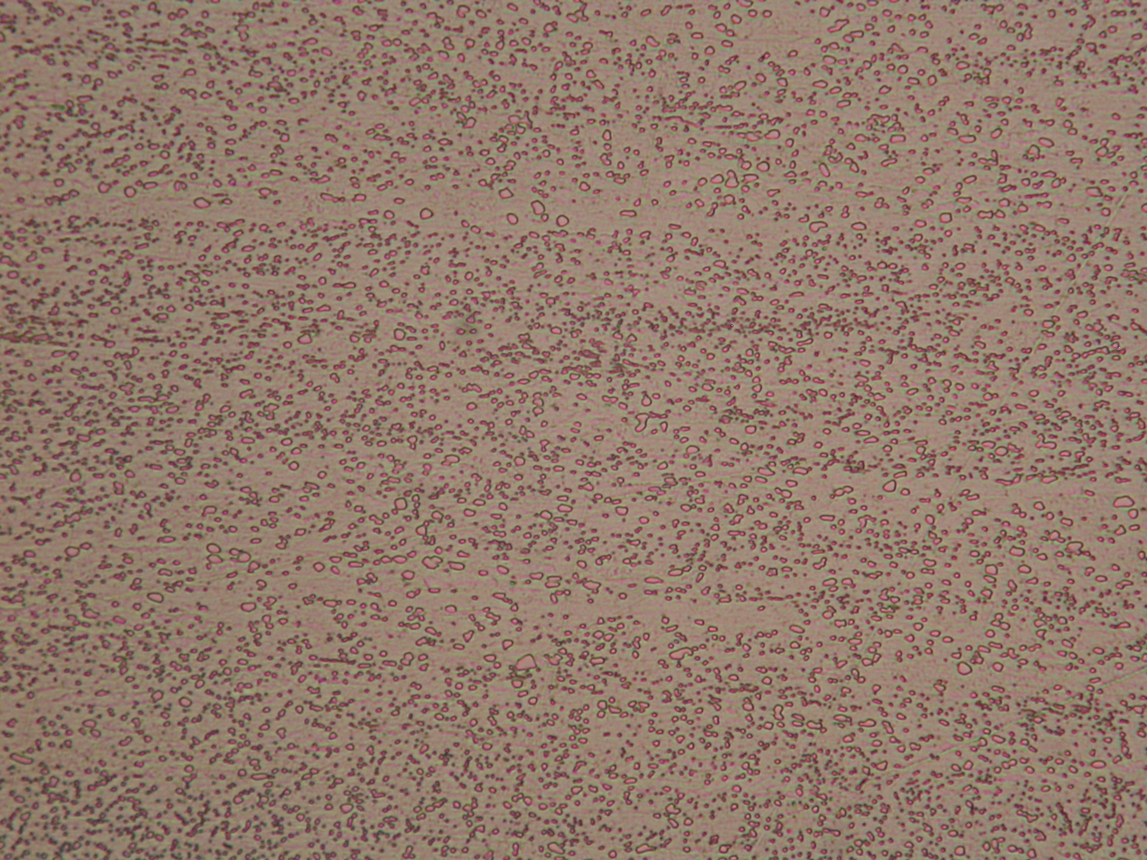

发表于 2007-7-10 16:23:08 | 显示全部楼层

过共析钢球化组织

发表于 2007-11-20 16:37:03 | 显示全部楼层
这不是什么球化退火组织,而GCr15轴承钢的淬回火组织:隐晶马氏体基体上分布着颗粒状碳化物.
