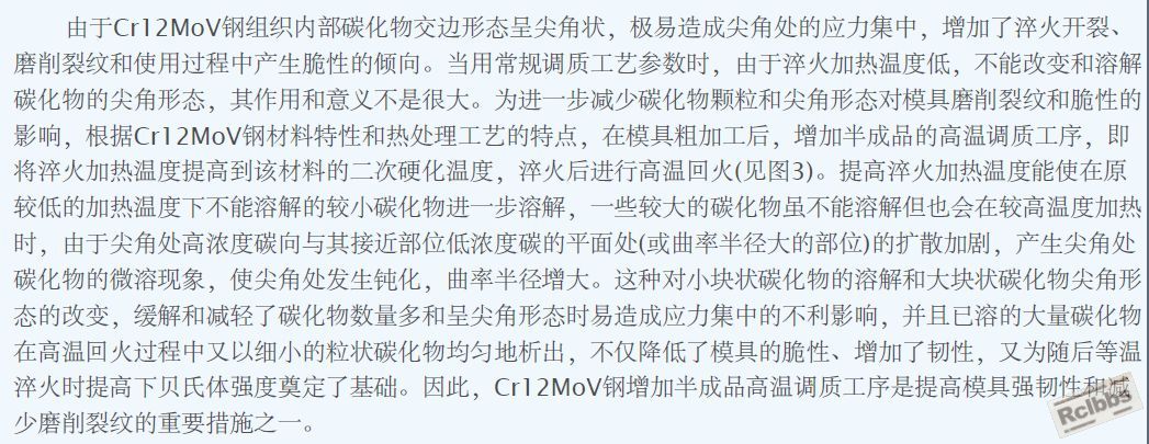

1.对于Cr12MoV调质的回火温度比二次硬化时的回火温度要高,具体参数可参考http://www.rclbbs.com/redirect.p ... 5&fromuid=19140
2.关于该材料调质的作用请参阅下面截图的内容
