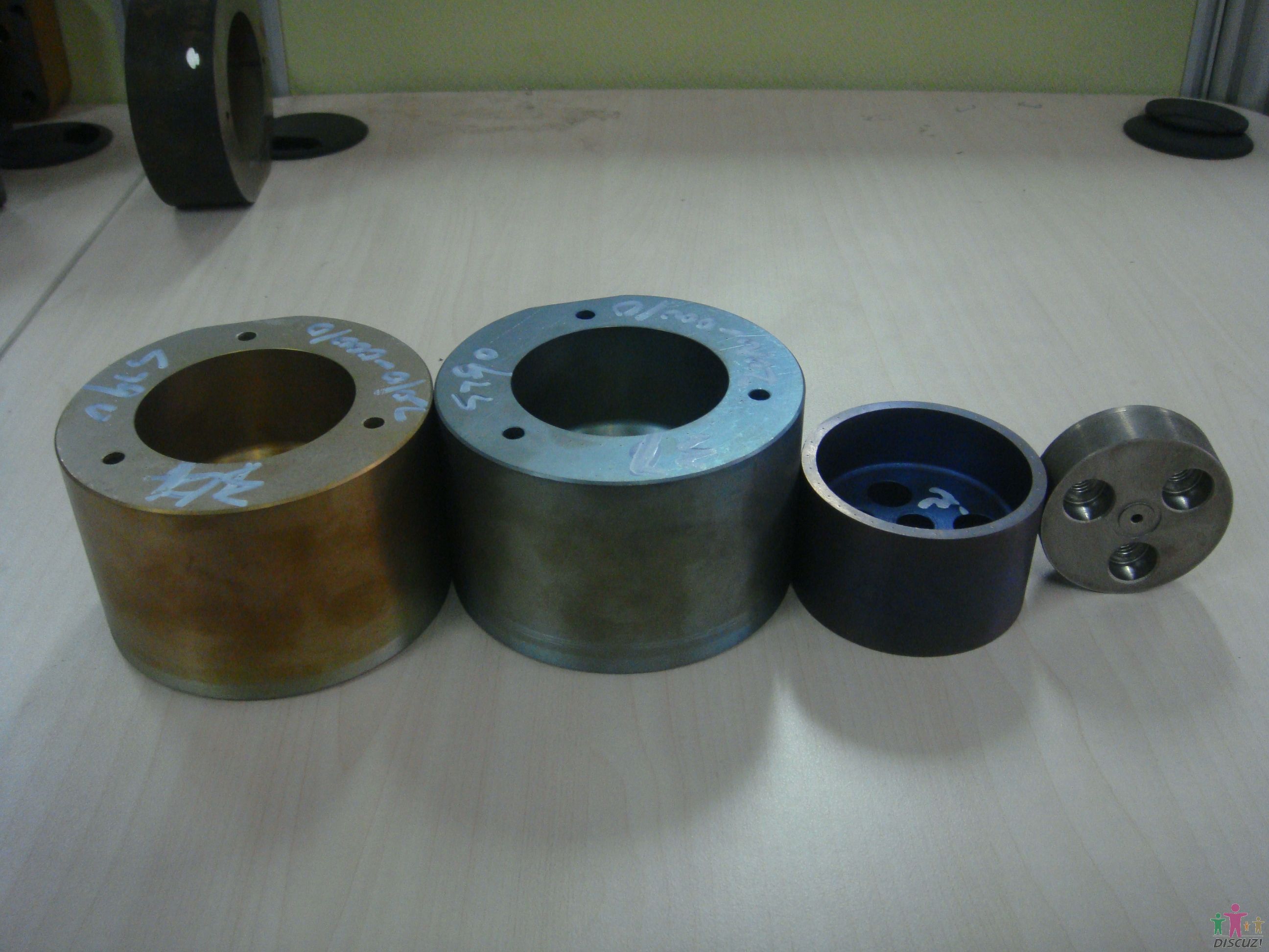

DSC01801.JPG 材料S790,回火温度560,出炉温度50℃
炉子极限真空度0.003Pa,压升率0.22Pa/h

真空炉操作问题,炉子真空度没到就开始升温

真空炉有压力时可能漏气,要么就你操作错误

我们真空回火的也是这样的,因素有很多,零件表面是否清洗干净,热室是否被污染,冷室是否脱气充分,炉体是否漏气等.

不像是氮气不纯,看着是漏气了

怎么尺寸越小颜色反而越“深”?是用真空回火炉吗?虽然楼主所说的“炉子极限真空度0.003Pa,压升率0.22Pa/h”说明炉子应该是有很好的硬指标,但在操作的细节上肯定有误。如果是真空回火炉,可以在200℃以下时将真空度抽到极限真空(低温保温一段时间更佳),然后加压到正压加热,在高纯氮(或氩)质量保证及工件表面洁净的前提下应该可以保持淬火后的金属(原色)光泽。

可能是炉子漏气,或者有点漏水,造成这个颜色。检漏,再把换热器打压。

你得真空回火出来怎么和低温空气炉回出来得一样啊.你抽高真空没有啊.没有抽就时这个颜色

    “低温保温一段时间效果更佳”其原理能否讲一下呢?

我在真空回火时也发生过类似的情况。如果炉子没有什么问题,那么加热时的真空度应该在接近极限真空时开始加热,还有就是炉内的清洁也很重要。在加热之前炉子是否进行过高温烘炉,炉内的湿气过高也会造成这样的现象。

你再做一炉不要充气回火时间长点看看,就知道是炉子还是气体的问题

实际上是温度太高,回火炉一般冷速都不够,炉温是50℃时,工件表面可能是50℃,心部实际上在80℃以上,甚至超过100℃,这个颜色实际上是在空气氧化的颜色。如果不出炉,继续在炉内冷却的话,肯定会避免此类问题。也可以选择延长冷却时间的方法

我认为是炉子漏气所造成。因此最好是抓紧时间检漏。

我们以前也有过这种类似的情况,检查加热片是否正常,如果是接触不良也会有这种情况出现,
