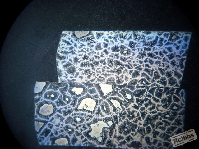

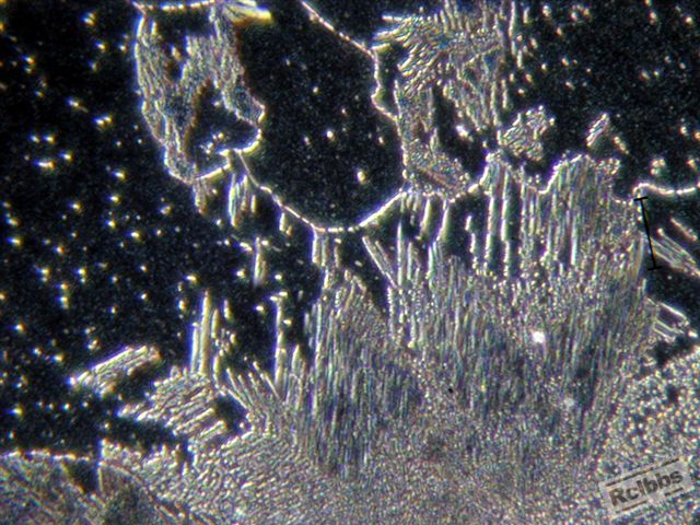

異常的緞件我很少看到, 這個是過燒了嗎? 請同行们發表您的看法.
試片 ~7 mm厚, 我把它切斷, 疊起來鑲埋.
模具車削後 目視發現許多白亮班(照片~666,~670中的白色島嶼, 島嶼內為Bainite)
這是淬火前組織 淬後聽說硬度正常, 但我猜測晶粒會異常粗大, .----這麼碩大的晶粒, 壽命將不保

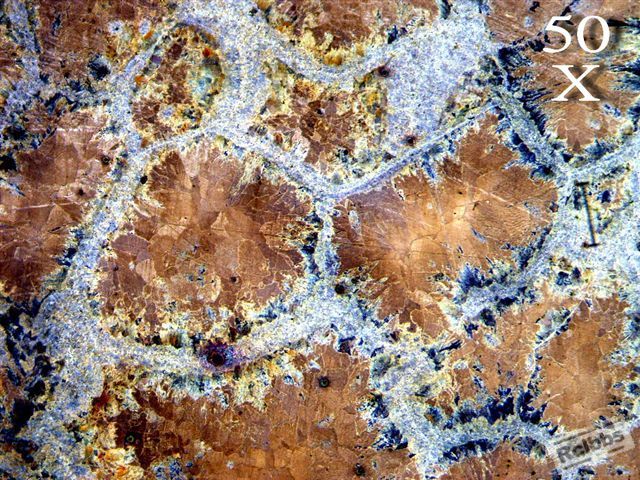

图片很漂亮!但对彩色图片看的少。
从50X、100X图片看很粗大,肯定是严重过热或过烧了。应该是锻造加热温度太高或烧的时间太长吧。

吴老师早!
我也认为是过烧的太严重了

过烧组织不仅晶粒严重粗大,出现大量的魏氏体组织,在晶界处还可以观察到熔化后的三角形区域,出现这种情况,产品必须报废,而且过烧的钢用硝酸及乙醇腐蚀后晶界成白色网格!所以楼主的材料确定是过烧了

這是鋁輪圈緞造模 直徑 ~700 mm. As I told them:  粗晶, 會夭壽;  這几天鍛到~1W個果真就裂了. 多年來, 7號粒度的模具壽命是>3W.
More photos from this specimen----very interesting microstructure worthy of a more detailed discussion.

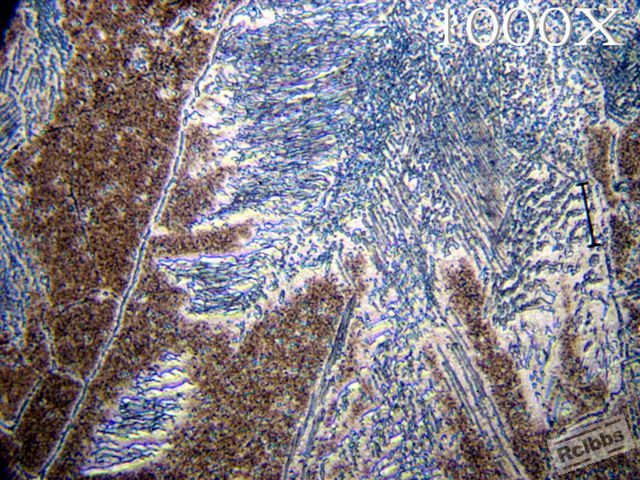

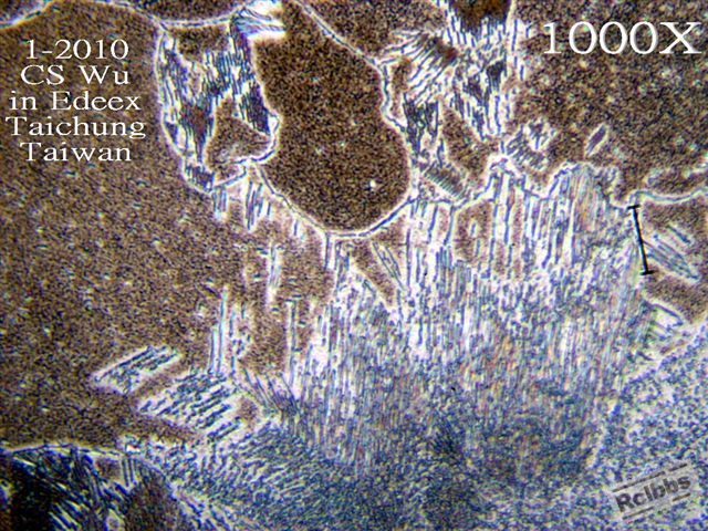

图片中是典型的贝氏组织吧!请教吴老师。

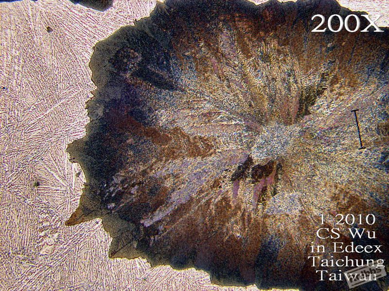

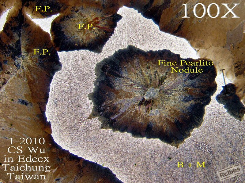

Photo: ~3606Z  below:
Pearlite: upper temp transformation productd  ---darker area
Bainite: lower temp transformation porduct.----brighter area
签到天数: 474 天

Think of the continuous cooling  transformation products.
