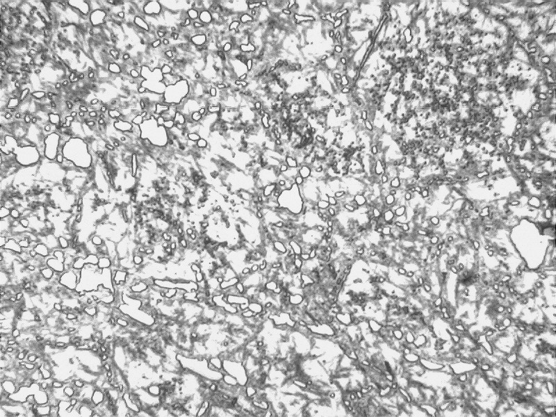

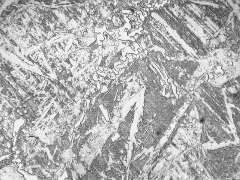

今天发现一个产品组织异常,不明是什么原因,特请高人指点.
材料为9Cr18Mo,淬回火状态.测得硬度为HRC53.

照片2 ,希望别是莱氏体共晶。否则麻烦了。这钢平时接触少,图谱在单位里,只有看过图谱才能确定。但马氏体太大了。

没看过图谱,壮着胆子说:碳化物,严重变形,呈网状析出,过烧可能性还是很大的。

我也觉得该组织马氏体过粗,但是如果是过烧的话,硬度不应该这么低?其正常的淬回火硬度为HRC58以上,而现在只有HRC53,想不明白.

硬度低是因为残余奥氏体多。照片1.2放大倍数多少?抛光态看一下,网状碳化物多的地方有没有氧化物。最起码可以判断为严重过热。

放大倍率是500倍左右

9Cr18Mo,隶属于9Cr18系列。是不锈钢中能够获得最高硬度的钢种,也是属于萊氏体钢系列。大块碳化物的主要是铸造时形成的莱氏体经锻造破碎而成。称作共晶碳化物(1次碳化物)。小颗粒是奥氏体高温冷却析出的2次碳化物。机理同高速钢等莱氏体钢。
该钢种正常的淬火温度为1050-1075度之间。组织为隐针马氏体(或小针状马氏体)+残余奥氏体+小颗粒二次碳化物+大块共晶碳化物。硬度HRC55-60(回火后)。晶粒度较细8-10级。
你现在工件硬度低是因为淬火温度过高,残余奥氏体过多造成。照片2的马氏体级别和晶粒度可以佐证。另大块碳化物严重变形(和经过锻造破碎的正常共晶碳化物严重背离,锻造破碎的主要是块状),你现在照片2的这种碳化物只有受高温角状化,碳化物颗粒间相互溶解长大才能形成,网状碳化物是晶粒周围碳化物高温彻底溶解,冷却中沿奥氏体晶粒析出造成。看看淬回火组织的晶粒度就知道了。以上的机理同高速钢等莱氏体钢淬火原理。
现在面临的问题是,照片二到底是不是共晶莱氏体的问题。过烧和过热区别是晶界溶化(莱氏体钢晶界溶化后会造成莱氏体在晶界上析出,呈现黑色组织或者鱼骨壮组织),或者晶界形成孔洞,或者有大量氧化物。图片上信息还不足以判断(能力有限)。建议看看抛光态。
但严重过热是最起码的了,呵呵,其实后果也差不多,这种网状碳化物退火很难消除,保留会极大增加工件的脆性。

请问图1的组织是否合格?
