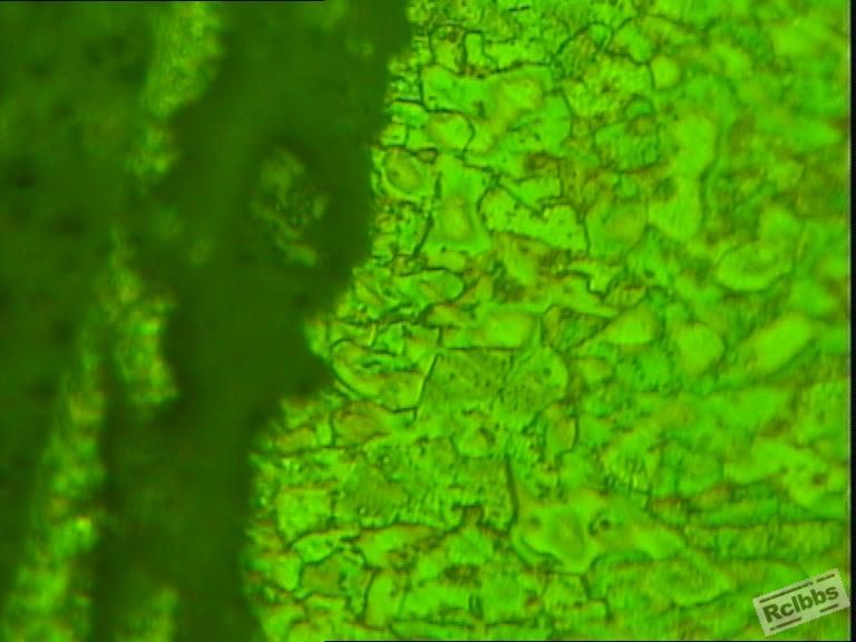

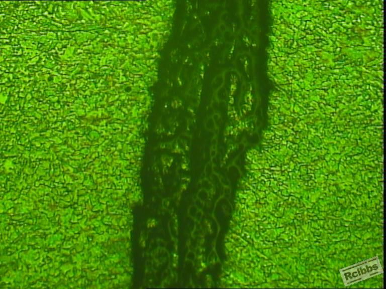

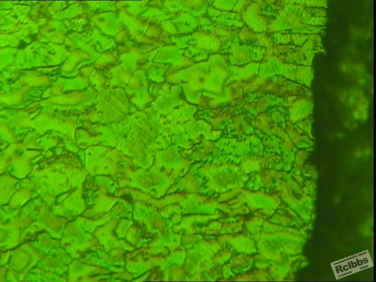

[求助] 4.0mm厚20钢板在冲压成形后开裂,大家帮看看。
发表于 2010-1-17 16:11:08 | 显示全部楼层 |阅读模式
400X
400X
400X
400X
100X
100X
 楼主| 发表于 2010-1-17 16:13:26 | 显示全部楼层
第一二张为400X第三为100X。本人人为是球化退火组织。
发表于 2010-3-5 10:39:47 | 显示全部楼层
球化不到位,
