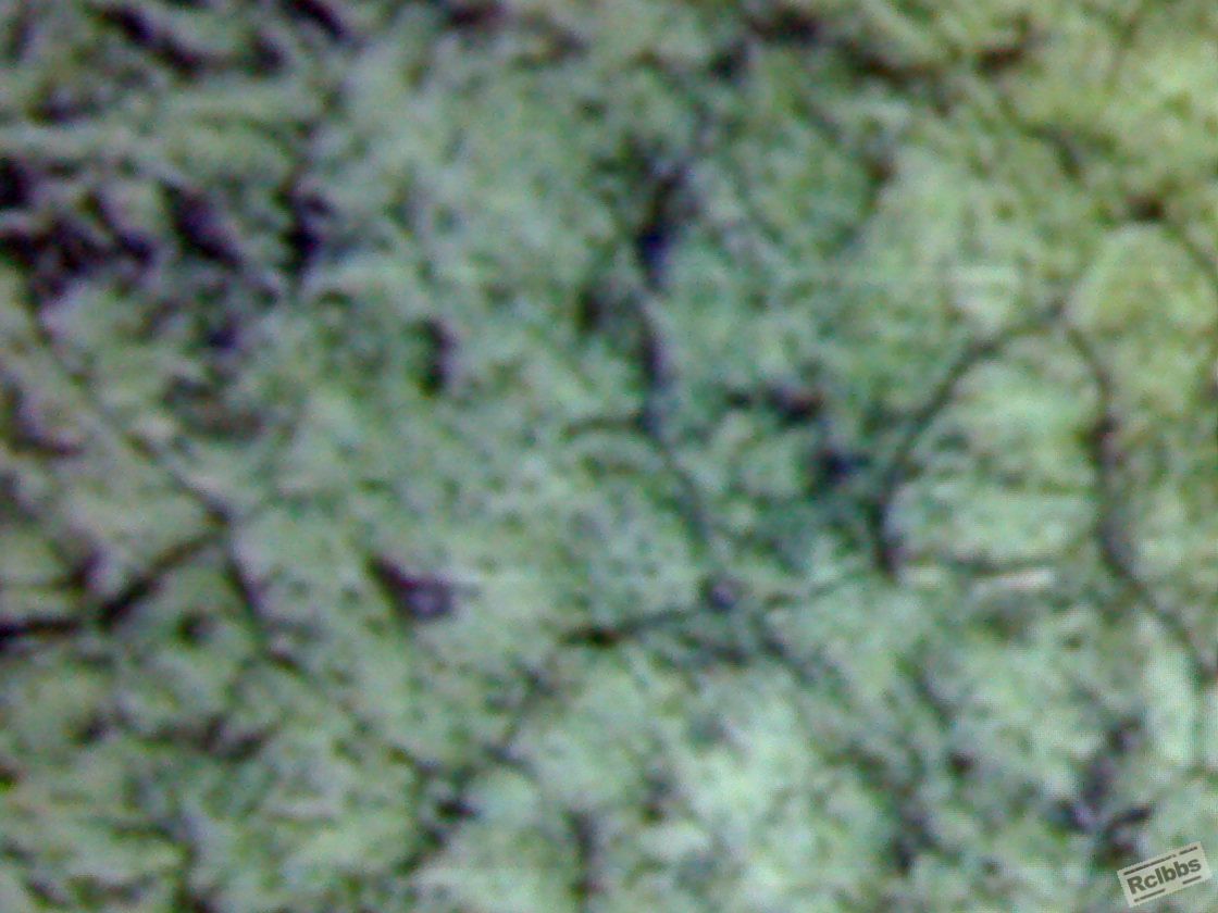

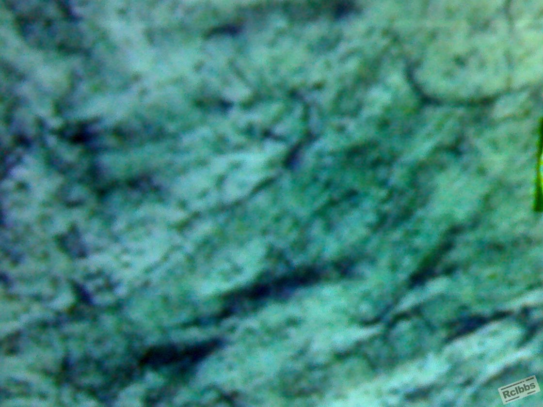

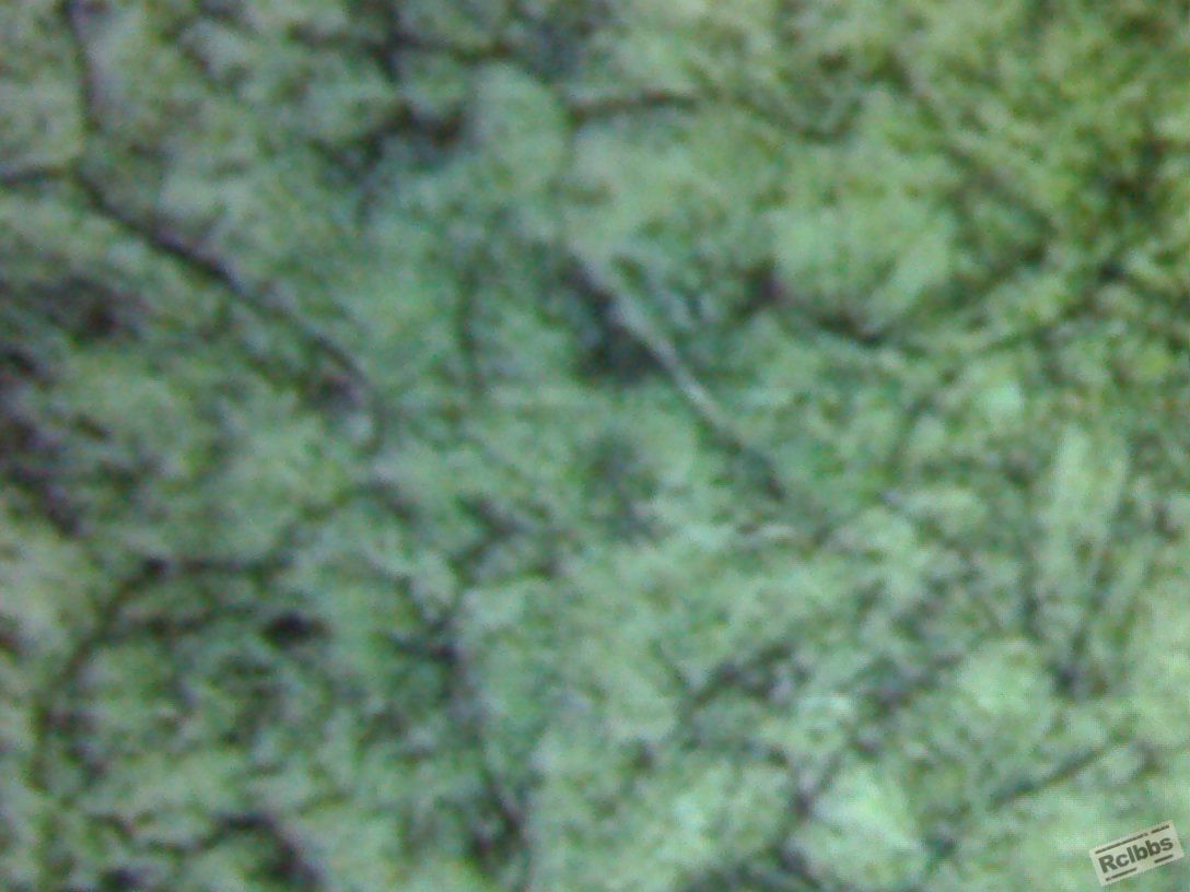

请问各位师傅,里面有几种组织,图片截取于不同位置的同一副模具上;能具体指出图片中那种形状是那种组织吗?
H13-1

H13-2

H13-3

    电脑上做了,我手机拍的,请问外面网状的是残留A还是碳化物,还是铁素体啊?里面是不是有片状马氏体

第一张有针状马氏体,第二张和第三张看不清楚,应该没有马氏体,像正火组织

应该是碳化物网吧,

二次渗碳体沿晶界析出成网,对会降低模具的使用寿命,抗冲击性能降低。

组织相当不好,应当是在淬火前的组织准备的不好。如果我没猜错的话,你的模具供应商购买的是热加工用途钢材进行机械加工成模具了。一般来说,热加工用途和冷加工用途的模具钢对退火组织要求是不一样的,热加工一般不要求组织,所以便宜,有些模具厂在降成本的时候就在这方面动起了心思,结果就是模具寿命降低了。
