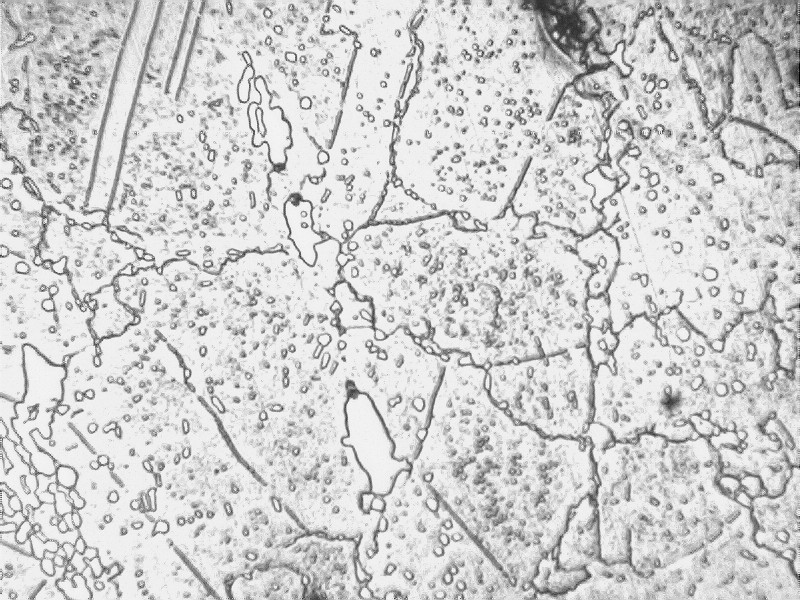

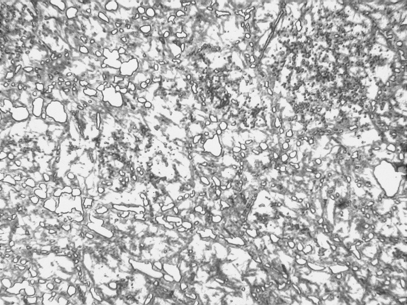

今天发现一个产品组织异常,不明是什么原因,特请高人指点.

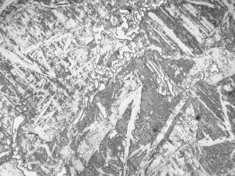

材料为9Cr18Mo,淬回火状态.测得硬度为HRC53.图片3为同一零件线切割后做的芯部试样金相图片,好象退火孪晶比较严重,不知各位的看法如何?

从1#图看,此材料的内部组织晶粒 不是很粗大.而2#图看上去有针状的马氏体.还有就是你说的不是很清楚,它的热处理工艺是怎么样的.原材料有没有什么问题......这都没说清楚

对不起,我并不是故意设题考大家,是真的出了问题搞不明白.第一张图取自工件芯部而第二张图取自工件表面,与标准相比首先硬度达不到要求(标准要求大于HRC58)还有就是在标准图谱中找不到与之相应的标准图,由于我对不锈钢的金相分析接触的很少,得不出相应的结论,特来向大家求助.恳请大家踊跃发言.

从两张金相图片上分析,淬火温度偏低,未溶碳化物较多。结果是,不但硬度低而且耐蚀性也不好。
发表于 2007-6-21 19:16:02 | 显示全部楼层
第一张 感觉没有淬透
第2张看不出来了
同意此观点,
估计淬火温度约为1000或以下吧,还存在淬后冷却不足,也可能是加热时间不够,
注意:此钢的导热性大约只有普通钢的1/3

从图片看是表面过热组织!在淬火冷却过程,冷却能力不够,表面出现了屈氏体组织(+针状马氏体+聚集碳化物);心部加热稍微过热,淬火冷却时也有屈氏体组织。
所以硬度上不去。
关键点:过热后冷却不足,这一点就让人难以分析!

通过图以及各位达人的分析,我个人支持淬火温度偏低!

我感觉第二张图磨样\抛光没做好,有点假像.第一张为过热现象.
