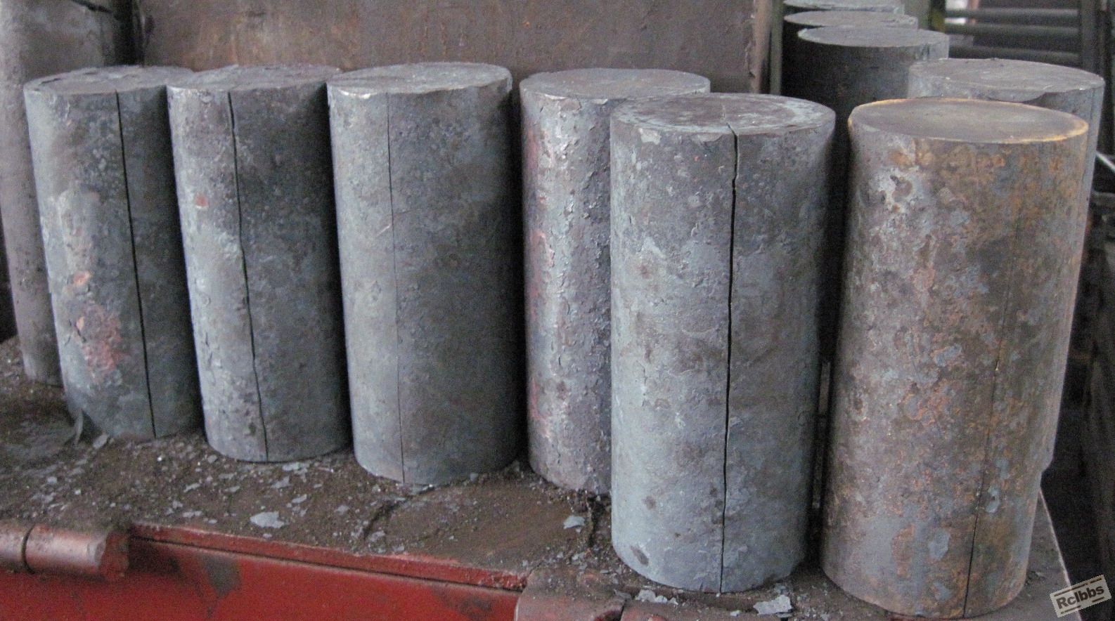

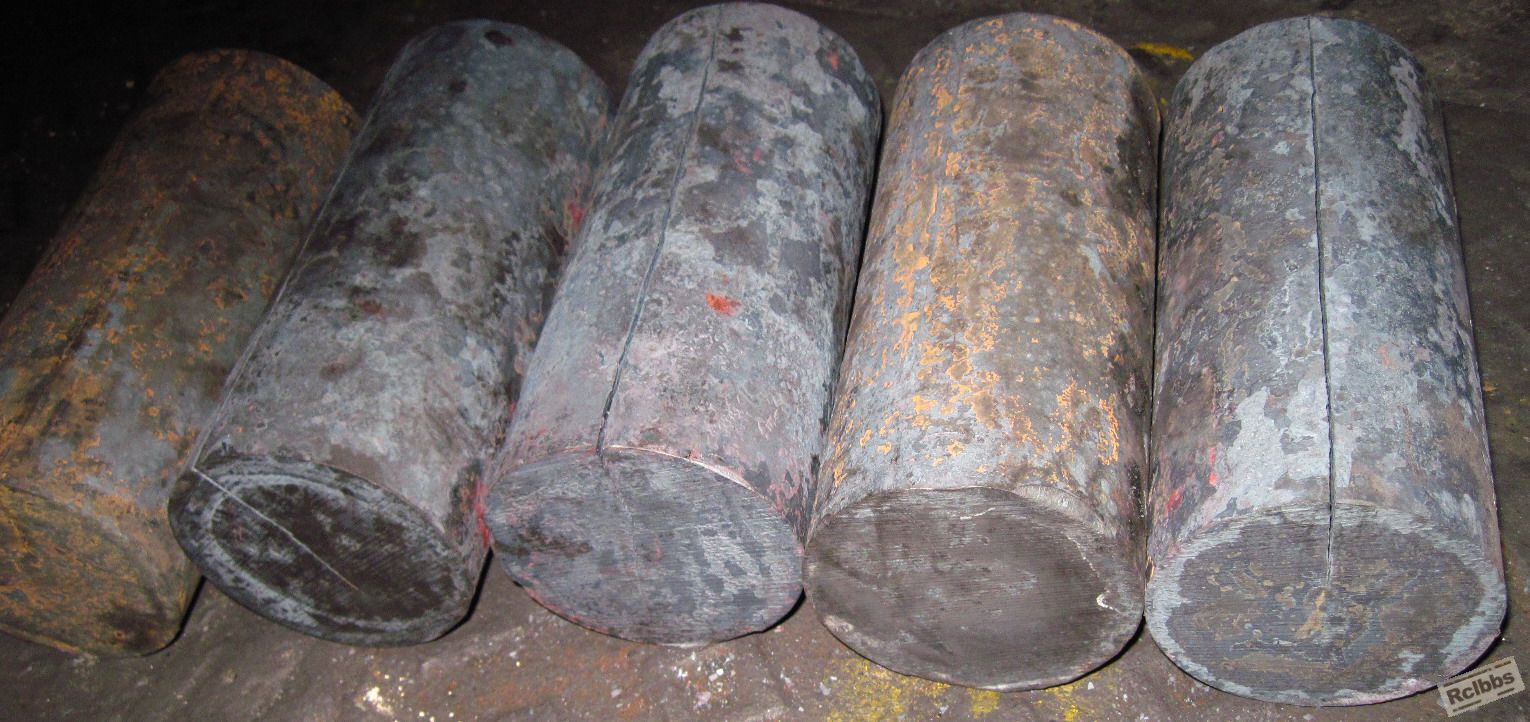

这是直径90mm圆钢锯切后锻打加热时发现的开裂坯料。太可怕了!
这么严重的钢材裂纹!
请大家分析是什么原因?
难道我国的钢材就这么差吗?又是怎么流出钢厂的,到了我们客户这里才发现?
钢厂质量检验用抽检,又如何避免?
钢材裂纹照片
钢材裂纹照片
裂纹照片
裂纹照片

这是什么材料?一炉有多重?

去年我处曾遇到国外进口直径100mm的圆钢表面存在有纵向轧制折叠缺陷,呈现纵向分布特征。

初步看应该是材料的问题。锯口的锯纹方向均和裂纹走向垂直,说明是同一个料上的一个方向。楼主没有说明清楚,只能猜测是同一个料上的了。
但是,不能排除锻造加热的升温速度太快的可能!虽然这个可能是比较小的。或者加热过热了。
发表于 2010-1-18 19:54:36 | 显示全部楼层
原材料的问题,从原材料入手查一下吧。

问题阐述不清,料、锻都有可能。

可以肯定地说,是材料问题,我们曾经遇到过这类问题,这种情况的发生往往是一捆料中某一根或几根料出现这种现象,与钢厂在轧制时冷却过快有关,也与钢厂的冒口切除不净有关、或材料偏析有关,也与钢厂在轧制过程存在折叠有关。

    该圆钢为40MnV,未经锻打。
是在锻打加热后、未锻打前就发现了。如不加热,裂纹未张开,不容易发现。
现已在未加热的料上也看到了这种裂纹。

太深了吧,难道钢厂就没有做低倍试验吗,肯定是可以检查出来的,

    锻打加热是采用中频感应加热,加热速度是很快!
但原始钢材上也看到了这么深的裂纹,只是闭合的,受表面氧化皮影响,肉眼很难看见。经过加热就张开口了。
太可怕了!这样的钢材公然出自一个大钢厂。

再有建议增减贵公司的入厂检验,不要等下料后加热时才发现,这么大的原料缺陷,完全可以用简单的检测发现的

3#说的很对,原材料轧制折叠的可能性很大,精整段工序在某一时间段很短的时间内出了问题。

    你认为是轧制时开裂的!但我认为——应该是铸坯时因冶炼夹杂或断水出现的铸坯裂纹所致。

是折叠、裂纹抑或是非金属夹杂超标,先取个样看一下再说,然后再有针对性的采取措施。该加强检验的加强检验,该细化订货协议的细化订货协议,该索赔就索赔。
不要相信所谓的大钢厂的技术能力,一切都是为了效益,只要协议没有说清楚,给你个尾料也不是不可能的,所以一切要以订货协议为准。
