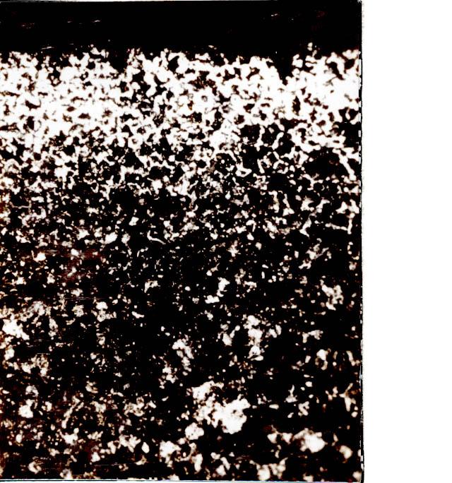

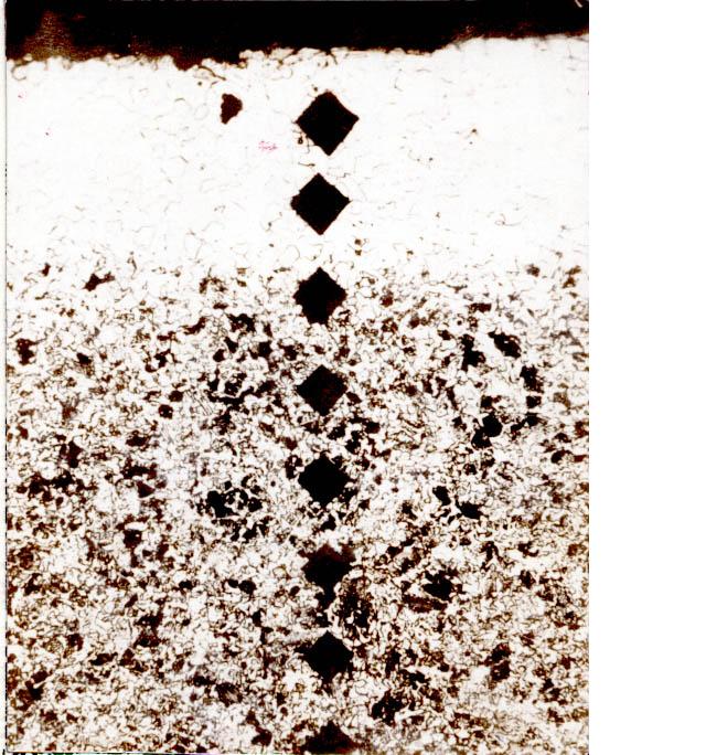

图一看不出有全脱碳层,图二有全脱碳层。
图是自己拍的吗?
我认为全脱碳和铁素体脱碳是一回事,说法不同而已。
