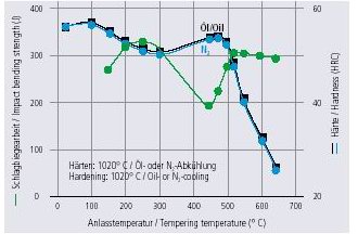

发表于 2007-6-22 14:22:28 | 显示全部楼层
M333硬度和回火温度曲线如下:
