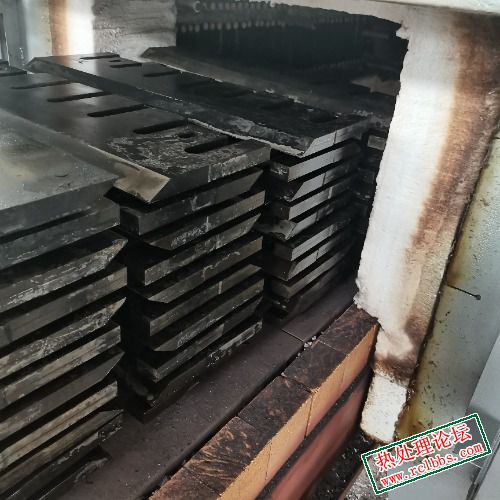

单片20mm厚,每片之间用10毫米垫铁隔开,大概12片一摞,请问一下师傅们回火保温多长合适

有没有人帮忙看下,不胜感激

20cm厚的板件堆放这么多层,低温回火最少150分钟以上。另外你这台电炉好像没有风扇,回火温度会不均匀。

肯定装多了,每台炉子有最大装炉量,而且小箱式炉一般不会配备循环风机,温度会极大不均匀,对回火有很大影响

配了风扇的,我现在这样是240分钟应该能回透了吧,原来有挡风板,后来我听师傅说难回透就拆了

拆的应该是导流罩或者导风筒吧,这东西的目的就是为了导流用的,拆了之后热电偶的温度可能很快就上去了,但是导流效果估计不会好,工件的实际加热效果就不会很均匀。如果是正常的台车回火炉,120min也足够了。

谢谢您的建议!看来我还是得把导流罩装上,原来我是没有每片隔开回火的难回透,所以把导流罩拆了,现在我觉得没回透主要问题是每片之间没有隔开的原因!

在可能最大壁厚的位置安装热电偶在线测量,看这些位置达到回火温度就就可以确定保温时间。
