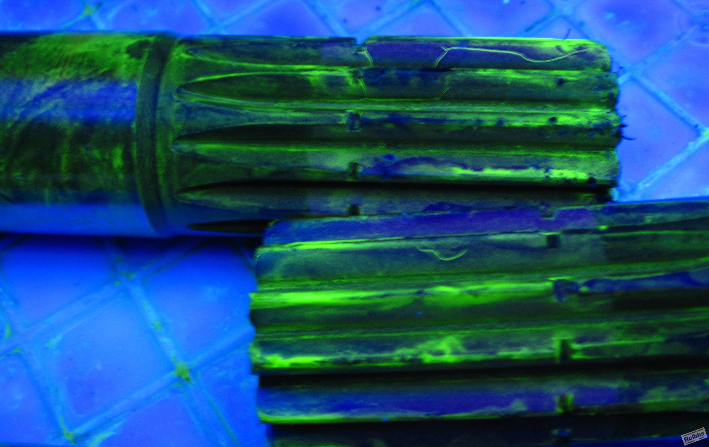

这是一渗碳齿轮经磨齿后探伤是发现的齿面裂纹,初步分析是磨削裂纹。
但磨削裂纹为什么这么直?通常磨削裂纹呈网状。
听听大家意见。

磨削裂纹也不完全是网状,也可能出现与磨削方向垂直的线条状裂纹。

磨削时,因磨削过热引起的二次淬火裂纹就是你所指的一样的。

磨削前有没有探伤呢?

    磨前不探伤,成品才探伤的。

磨削过热引起的二次淬火裂纹

做个金相图片看看吧,宏观只能看看表象而已,实质东西金相组织便能看出大概!

    不知道你的废品率有多高,如果高的话,我还是建议你在磨削前也进行一下探伤。或者对开裂的试样进行解剖分析,看究竟是什么原因引起的开裂

已经金相分析过,是磨削裂纹!

为什么确定是磨削裂纹,请楼主提供分析资料及论述。让大家可以根据您的案例学习一下。

对,提供具体一点的东西,学习一下
