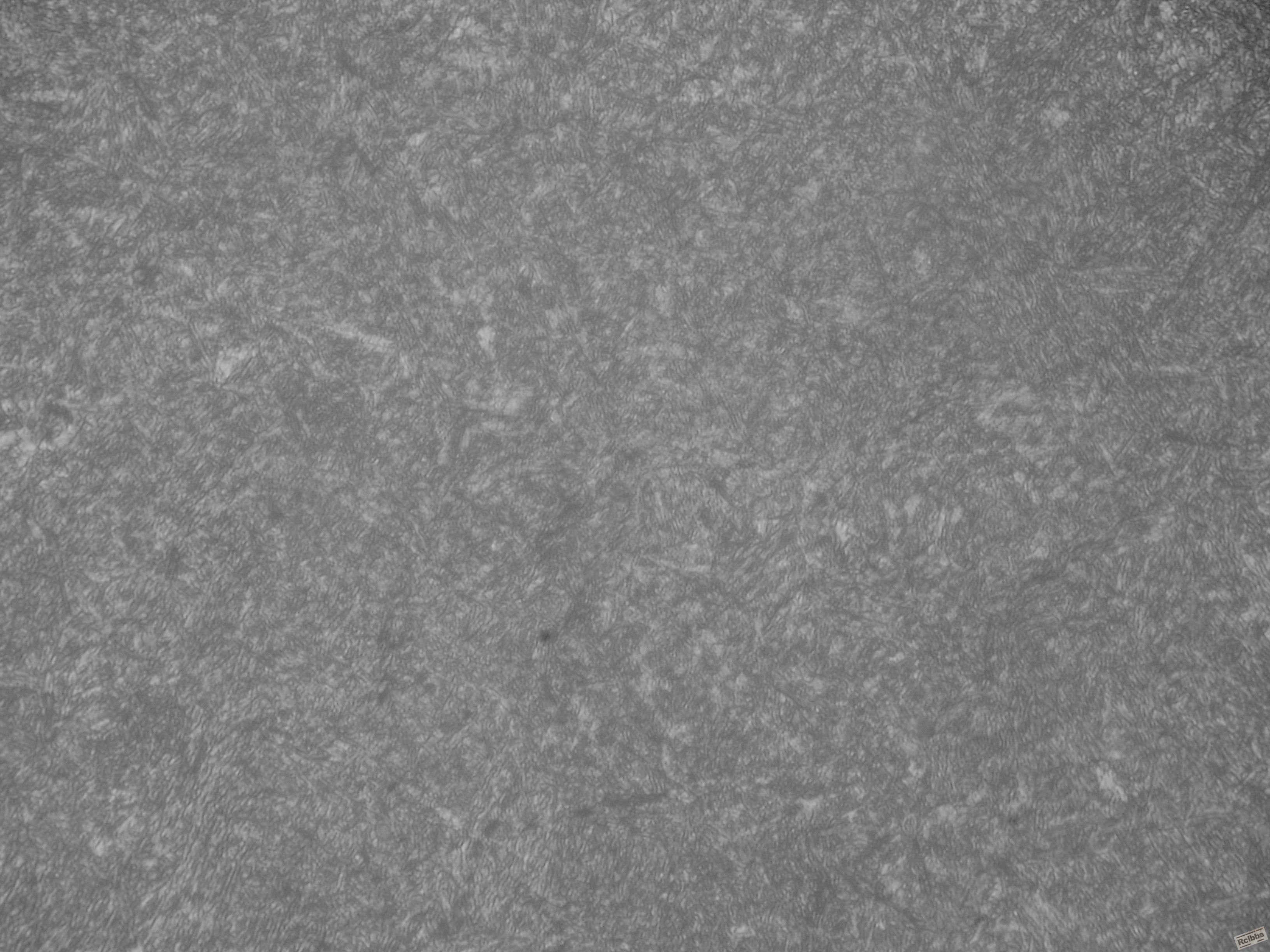

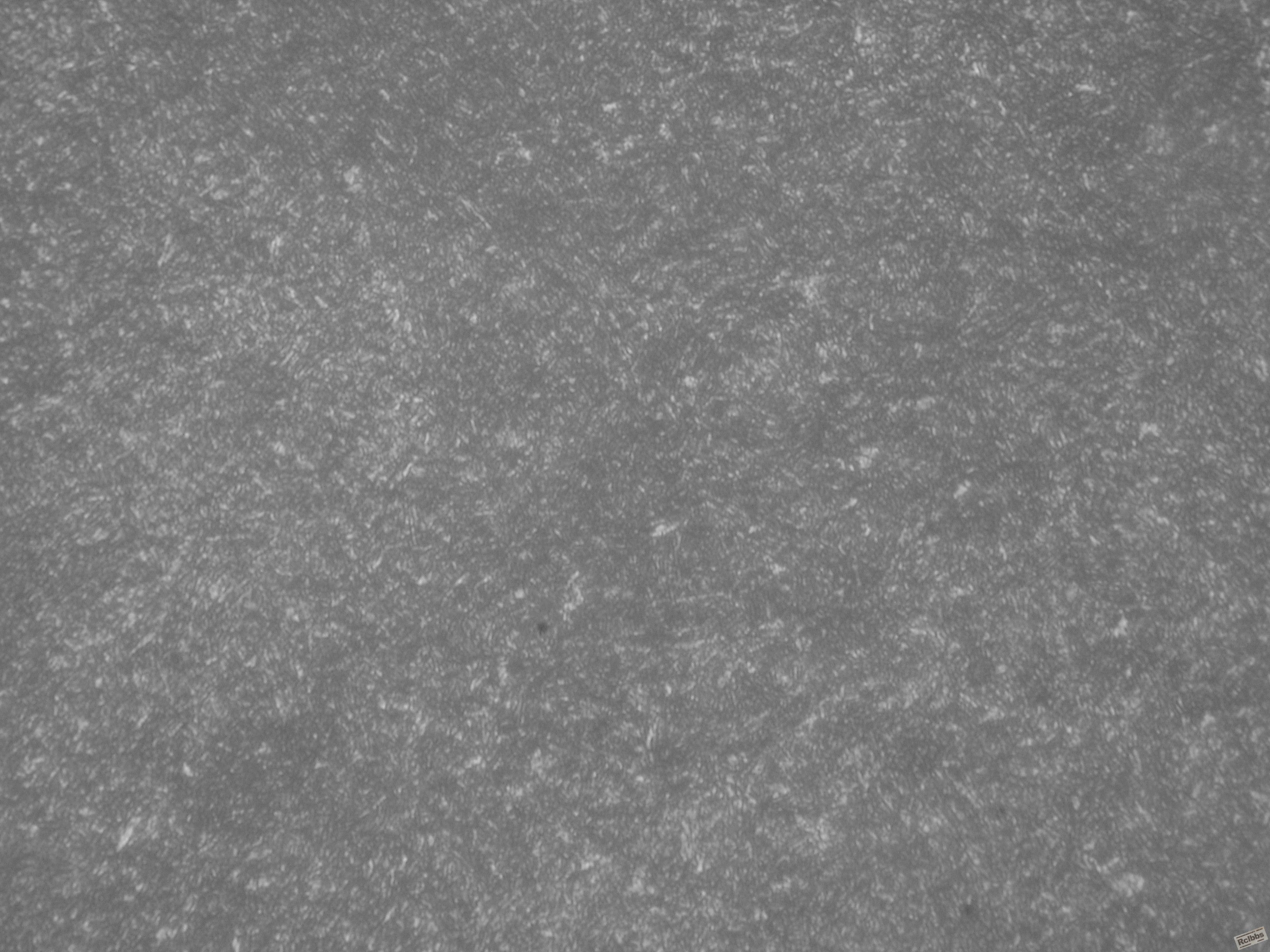

大型十字轴(20Cr2Ni4A),轴头直径223,渗碳淬火表层及心部组织。
表面组织400x
表面组织400x
心部组织400x
心部组织400x
发表于 2010-1-19 19:48:47 | 显示全部楼层
表层高碳马氏体,心部低碳马氏体

发表于 2010-3-9 16:52:39 | 显示全部楼层
图片不能明显的看出高碳和低碳马氏体,马氏体针都比较细小。照片不是很清楚啊 !
发表于 2010-3-9 17:16:10 | 显示全部楼层
表层组织,隐晶马氏体+碳化物。
心部组织,珠光体+铁素体。
此组织碳化物和马氏体非常细。在淬火前经过细化,淬火温度较低,如果硬度合格,这样的组织韧性高,残奥少,尺寸稳定性非常好。
发表于 2010-3-10 16:56:43 | 显示全部楼层
同意4楼的说法! 1以碳化物,2级马氏体+2级残奥! 心部位低碳+1级铁素体! 这样的工艺是很成功的!
发表于 2010-3-10 17:12:00 | 显示全部楼层
看楼主的图片,工艺上是比较成功的,表层组织,隐晶马氏体+碳化物。
心部组织,珠光体+铁素体。马氏体形态都是比较细小的,不知道技术要求是怎样的,在合格范围就可以了

发表于 2012-4-16 11:05:41 | 显示全部楼层
要看用在什么地方了,大型重载齿轮的马氏体高就不好。他需要一定量的残奥,才可以抗冲击力。
签到天数: 49 天
发表于 2012-4-16 12:39:18 | 显示全部楼层
像这样的零件往往是原材料和锻造的工艺做得不是很到位,楼主的图片上也还能看出明显的带状分布组织
