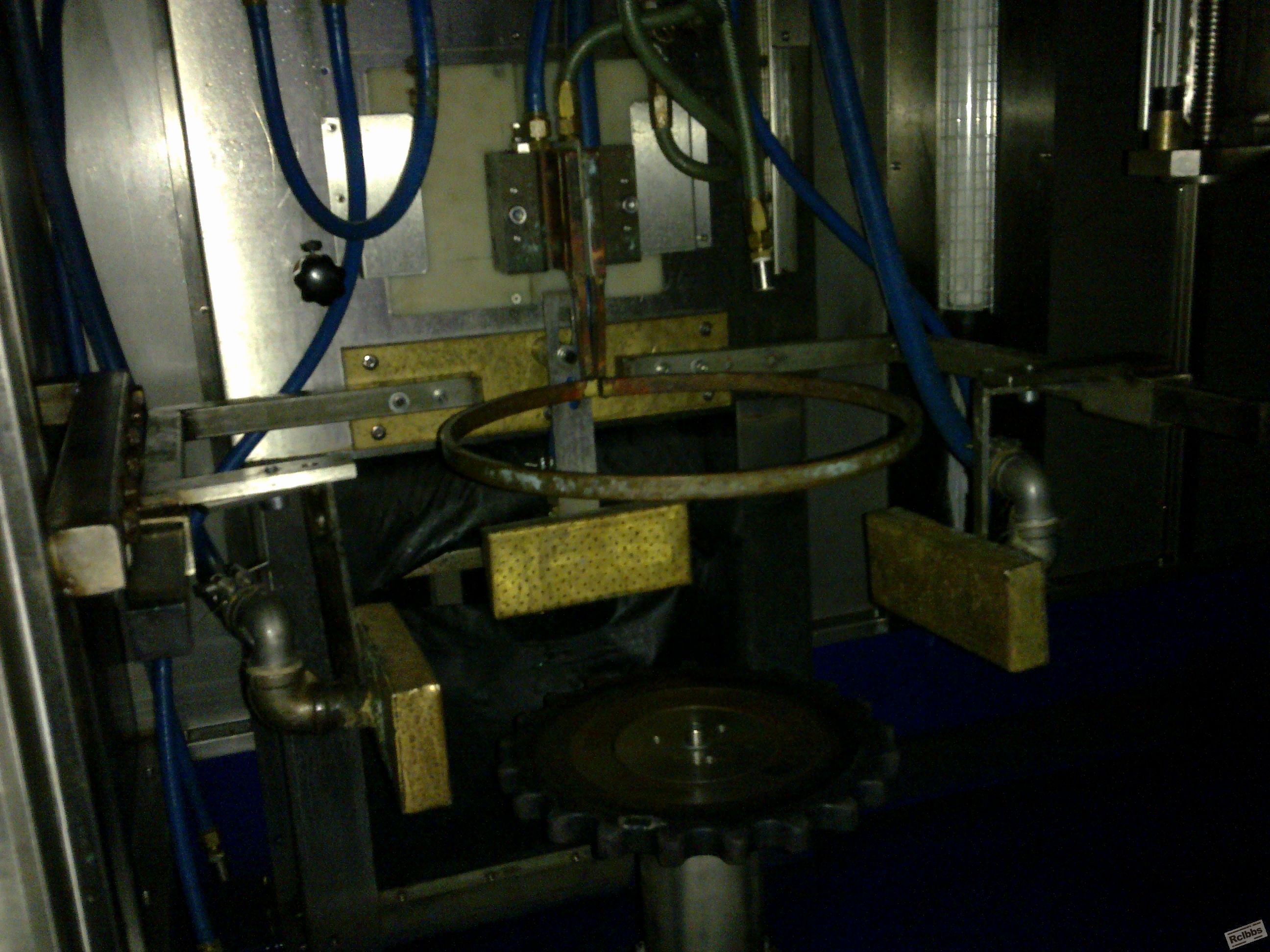

发表于 2010-1-19 23:08:42 | 显示全部楼层 |阅读模式

发表于 2010-1-29 19:31:46 | 显示全部楼层
请问楼主,这个链轮模数多少,淬火层深度多少?
 楼主| 发表于 2010-3-5 17:00:15 | 显示全部楼层
齿根要求大于3mm,齿顶要求大于9mm。

发表于 2010-3-7 00:12:22 | 显示全部楼层
好像是冷却液喷到工件上冷却,但工件旋转是否将冷却液甩到外面??
 楼主| 发表于 2010-3-7 22:03:48 | 显示全部楼层
冷却液的压力很大的,而且对着喷水效果很好

 楼主| 发表于 2010-3-8 22:52:25 | 显示全部楼层
当然会均匀啊,因为你加工的时候工件一直在旋转。
