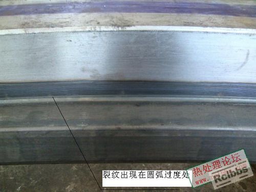

各位老师:前几天,我们在做一件回转支承中频淬火时在油沟处出现了裂纹,恳请各位老师帮助分析!图例黑面均为同时淬火面,经检测油沟处的硬度与滚道面及引导面硬度一致。

    各位老师:再补充一下,裂纹沿圆周方向,整圈都有,裂纹深度约为5mm。

发表于 2010-1-21 22:12:21 | 显示全部楼层
1 油沟处温度过高
2 油沟处冷却速度过快
发表于 2010-1-22 11:10:01 | 显示全部楼层
是平面的滚道吗?淬几个面?看不是很清楚,最好画一个简图
发表于 2010-1-22 11:17:29 | 显示全部楼层
角部的圆弧过小,就会使应力集中导致应力开裂。这跟工件的设计和淬火工艺都有关系

发表于 2010-1-22 21:03:51 | 显示全部楼层
我看也是角部的圆弧过小 ,此处是不是成尖角了?还有,回火时间是不是及时.
感应淬最忌的就是尖角,容易形成尖角效应
 楼主| 发表于 2010-1-23 17:30:55 | 显示全部楼层
回复 7# yawa2046
    油沟处是R8的圆弧过渡!
发表于 2010-1-23 19:43:39 | 显示全部楼层
外口有裂纹吧,油沟在里边
发表于 2010-1-28 11:35:16 | 显示全部楼层
根据我的经验,出现这个问题,与你的工艺和感应器有很大关系,它是淬火过程产生的,但不是温度和冷却引起的淬火裂纹,如果有条件的话,你可以切开分析一下
    如果可能的话,将你的淬火工艺和感应器情况说一下,大家帮你看一下
