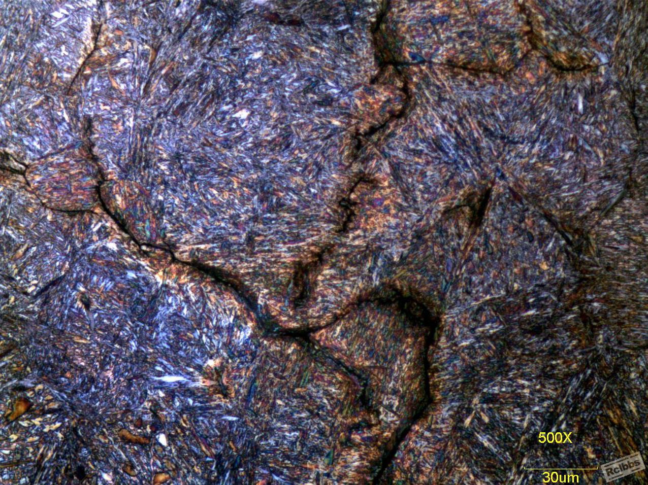

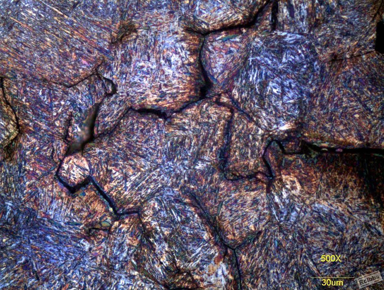

这是感应淬火件表面裂纹的组织照片。很恐怖!
请大家发表意见。
发表于 2010-1-20 16:01:54 | 显示全部楼层
明显的过热,楼主试样制作不错

发表于 2010-1-20 18:31:49 | 显示全部楼层
材料牌号?
500X说不上过热

发表于 2010-1-21 13:39:04 | 显示全部楼层
楼主是用什么切割的试样呢?
材料是什么?
发表于 2010-1-21 13:42:27 | 显示全部楼层
感应淬火裂纹没见过,我看跟磨削龟裂差不多。
发表于 2010-1-21 14:22:38 | 显示全部楼层
楼主用的是什么材料,什么设备,如果是微裂纹的话,我觉得也是磨削龟裂

 楼主| 发表于 2010-1-21 15:25:43 | 显示全部楼层
回楼上各位:该轴材质为42CrMo,在高频感应淬火后发现表面开裂,后线切割取样制样拍得裂纹处照片。
很明显是淬火开裂。
发表于 2010-1-21 15:37:38 | 显示全部楼层
是沿着晶界开裂的
发表于 2010-1-22 13:33:42 | 显示全部楼层
过烧了。多么典型的图片。

 楼主| 发表于 2010-1-22 15:07:44 | 显示全部楼层
回复 9# 天天小非
    是过热了!太典型了!所以放在论坛上来让大家欣赏。
40CrMo钢感应淬火加热温度一旦高了,其晶粒长大非常快。
发表于 2010-1-22 15:40:40 | 显示全部楼层
请问从这个金相图的哪里看出来是过热呢?晶粒粗大?

发表于 2010-1-22 19:27:58 | 显示全部楼层
加热参数不合理,温度太高了吧?

发表于 2010-3-9 16:47:23 | 显示全部楼层
我认为过烧

发表于 2010-3-9 18:35:35 | 显示全部楼层
怎么看出来是过热?新人请教啊

发表于 2010-3-9 22:43:14 | 显示全部楼层
如此严重的表面裂纹,感应淬火是不是工艺参数有问题?
发表于 2010-3-10 19:17:55 | 显示全部楼层
怎么看出来是过热?新人请教啊

发表于 2010-3-10 19:30:30 | 显示全部楼层
淬火深度可能较浅,导致最大两向拉应力在表面附近发生,可提高预热温度或调整淬火参数!

发表于 2010-3-11 02:26:38 | 显示全部楼层
同意11楼,请问各位:你们是怎么判断这是过热/粗精呢?过热粗晶也不一定就会产生裂纹。产生裂纹也不一定需要粗晶呀。
提供的图中晶界并没有被显示出来,光凭裂纹来判断晶粒大小是不准确的,严格来说是不许的。就算凭裂纹尺寸来判断晶粒大小,图中有的晶粒比ASTM7#还小,大的有也就ASTM4-5#, 只能勉强算粗精。我觉得光凭一两张就下结论太直观了。
裂纹边有腐蚀液渗处造成的假象,应该避免。用环氧树脂,真空镶嵌就不会有这问题了。
你可以试试重新抛光,用饱和苦味酸+润湿剂(Nacconol 90G很好用)加热到90C后侵蚀,晶界有可能会显示出来。
