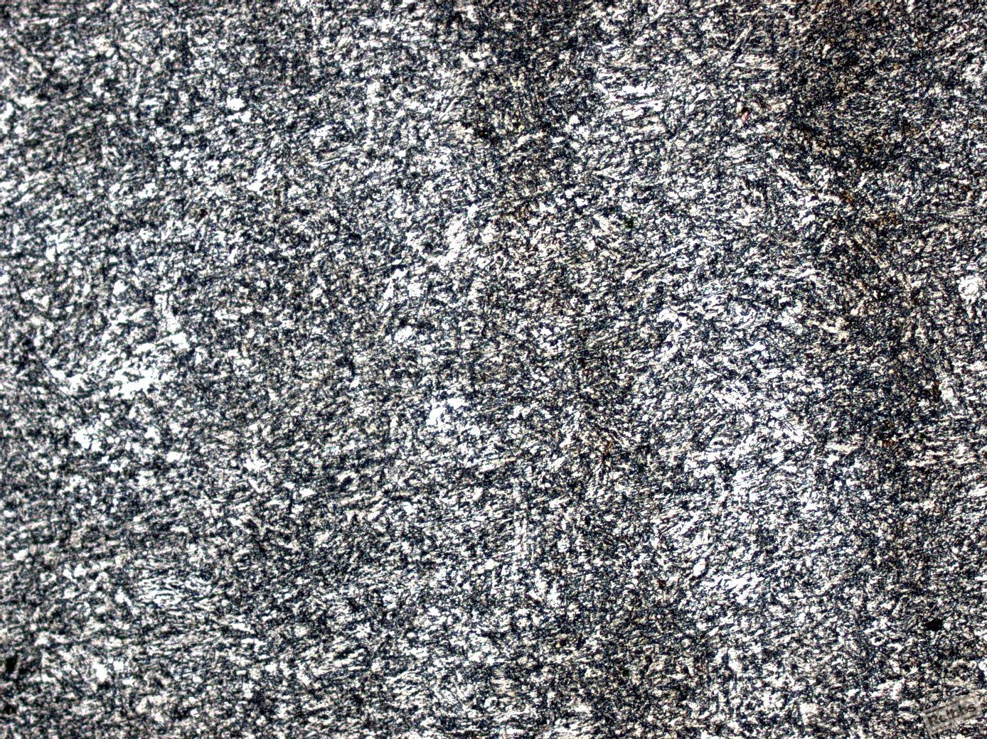

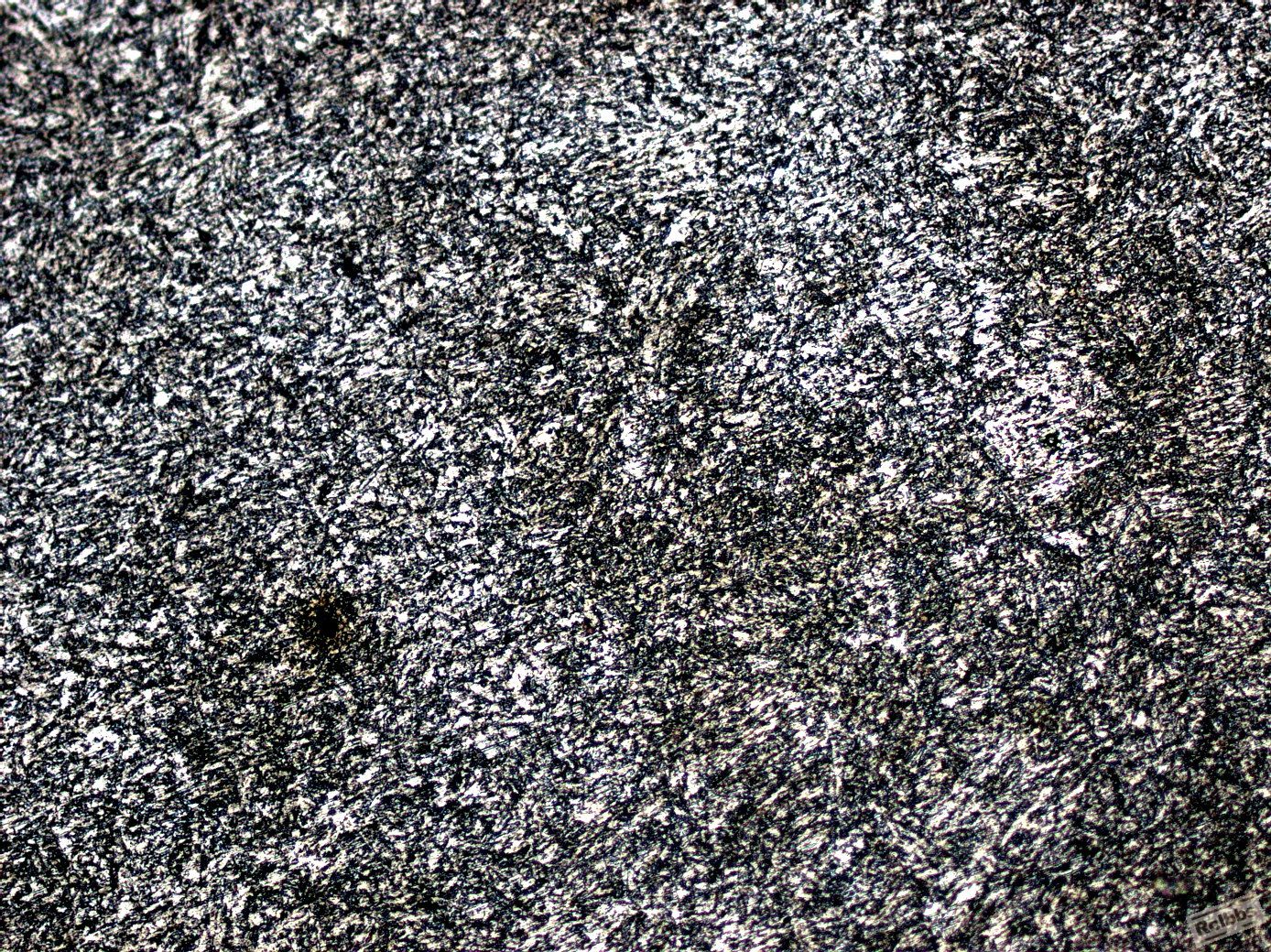

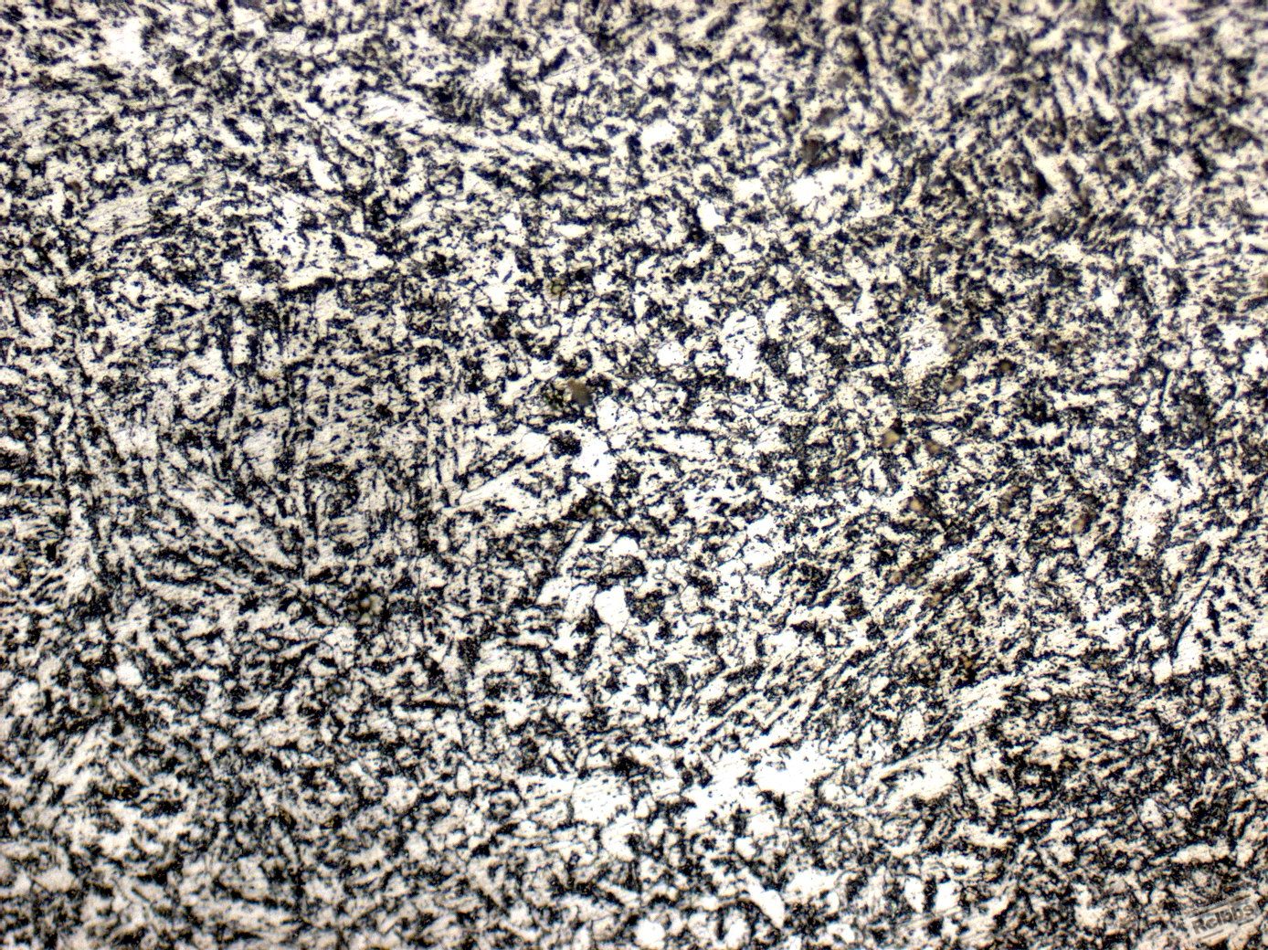

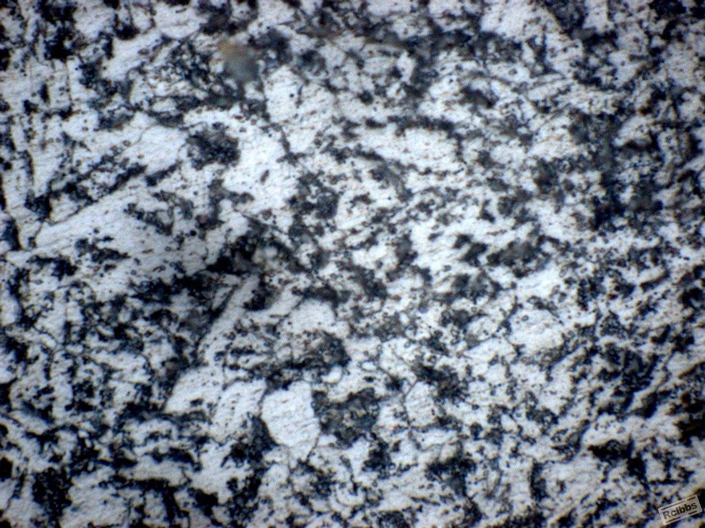

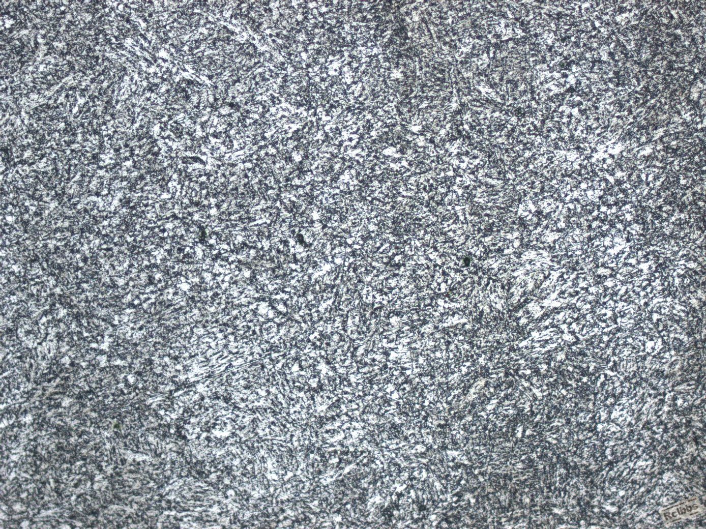

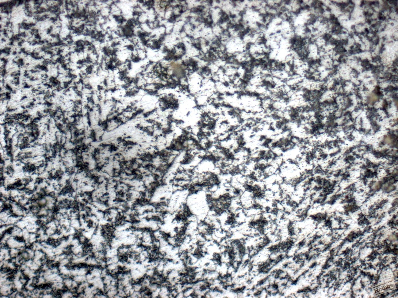

500-4.jpg 200-3.jpg 1500-2.jpg 1000-2.jpg 我的65mm壁厚的管子热处理后的金相组织与国标上的F+B(40%-60%)有出入,求高人指点。

求高人分享一下你们的合格组织
发表于 2010-1-21 15:20:35 | 显示全部楼层
最后两张和倒数第四张照片应该可以的吧。
发表于 2010-1-22 13:08:27 | 显示全部楼层
你处理的工艺是?
你的原材料应该是锻管吧?原材料的金相做过吗?
签到天数: 10 天
发表于 2011-12-19 00:03:17 | 显示全部楼层
该钢很敏感,i要不出现异常组织都可以!
