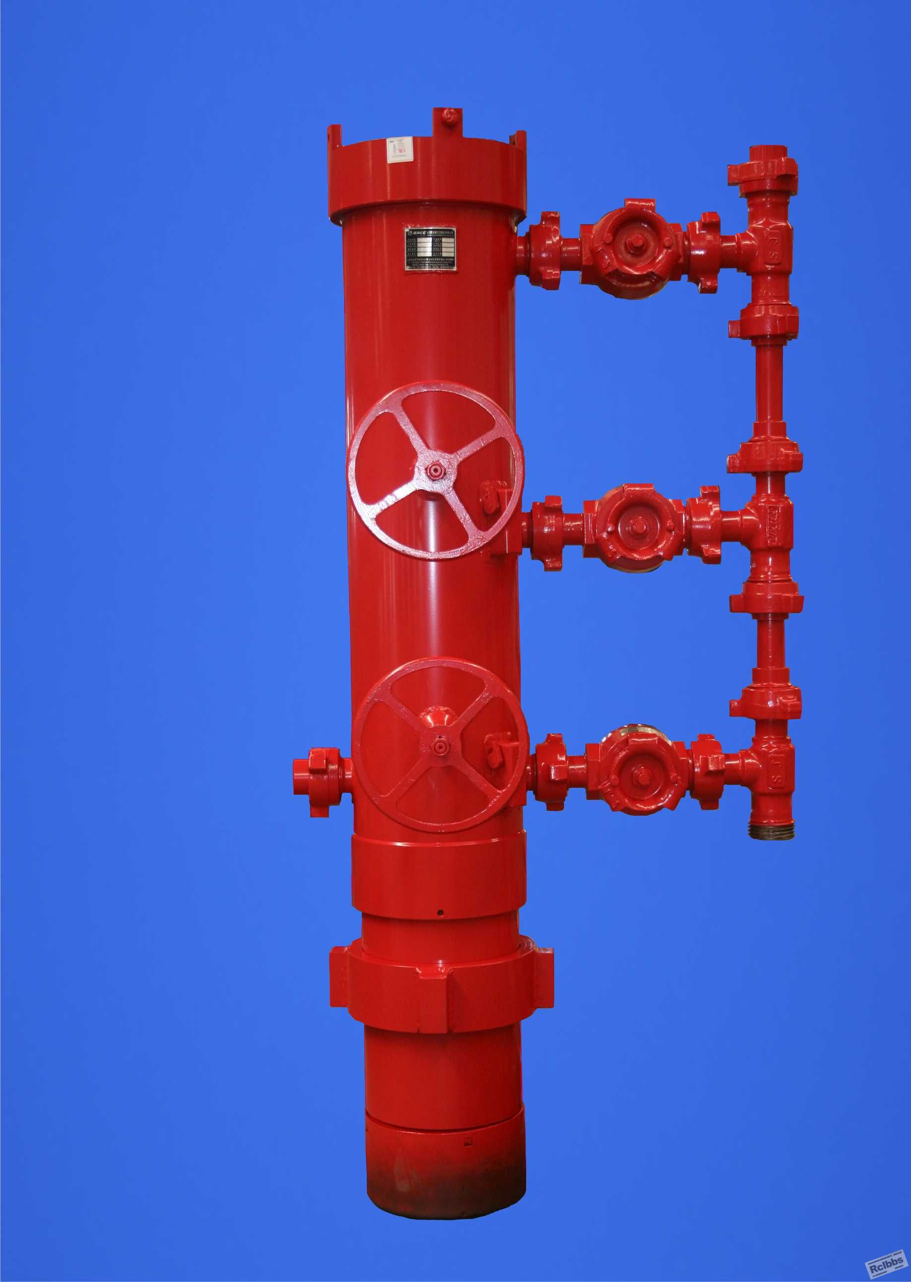

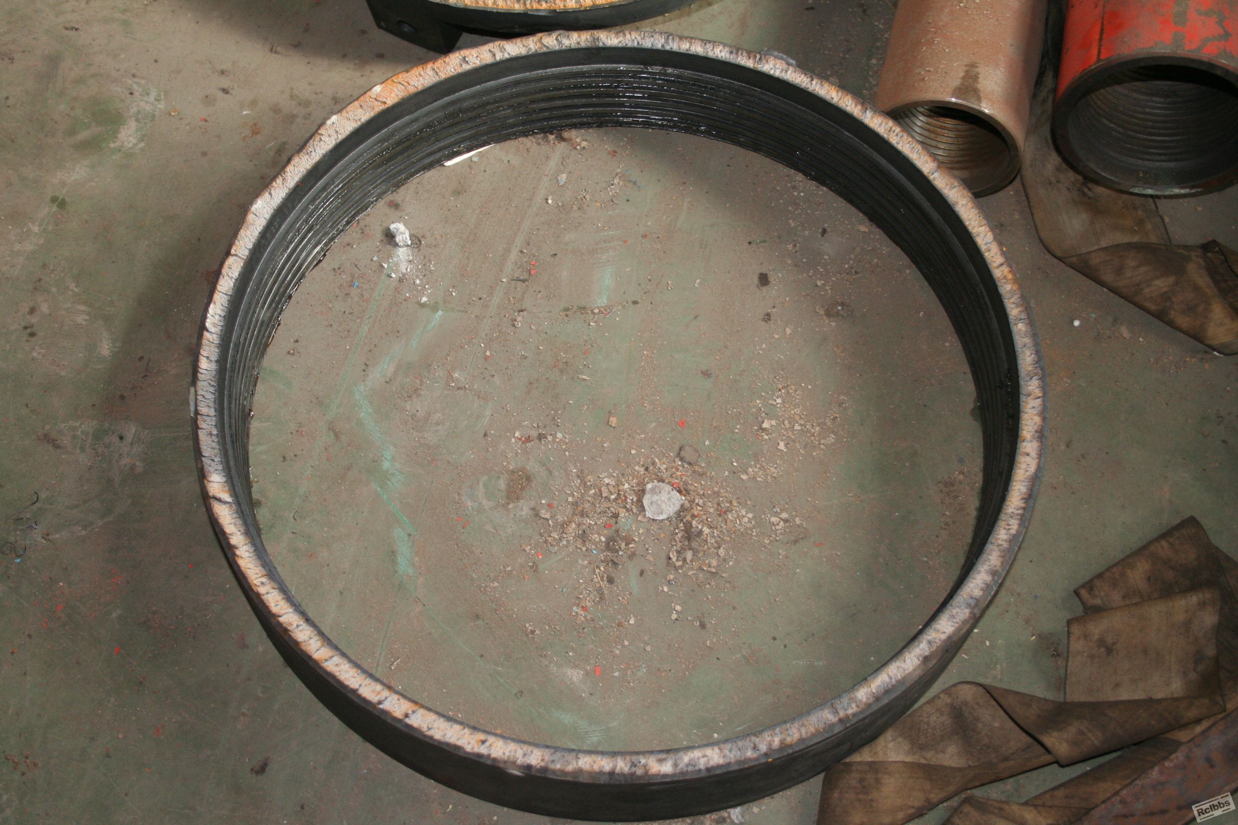

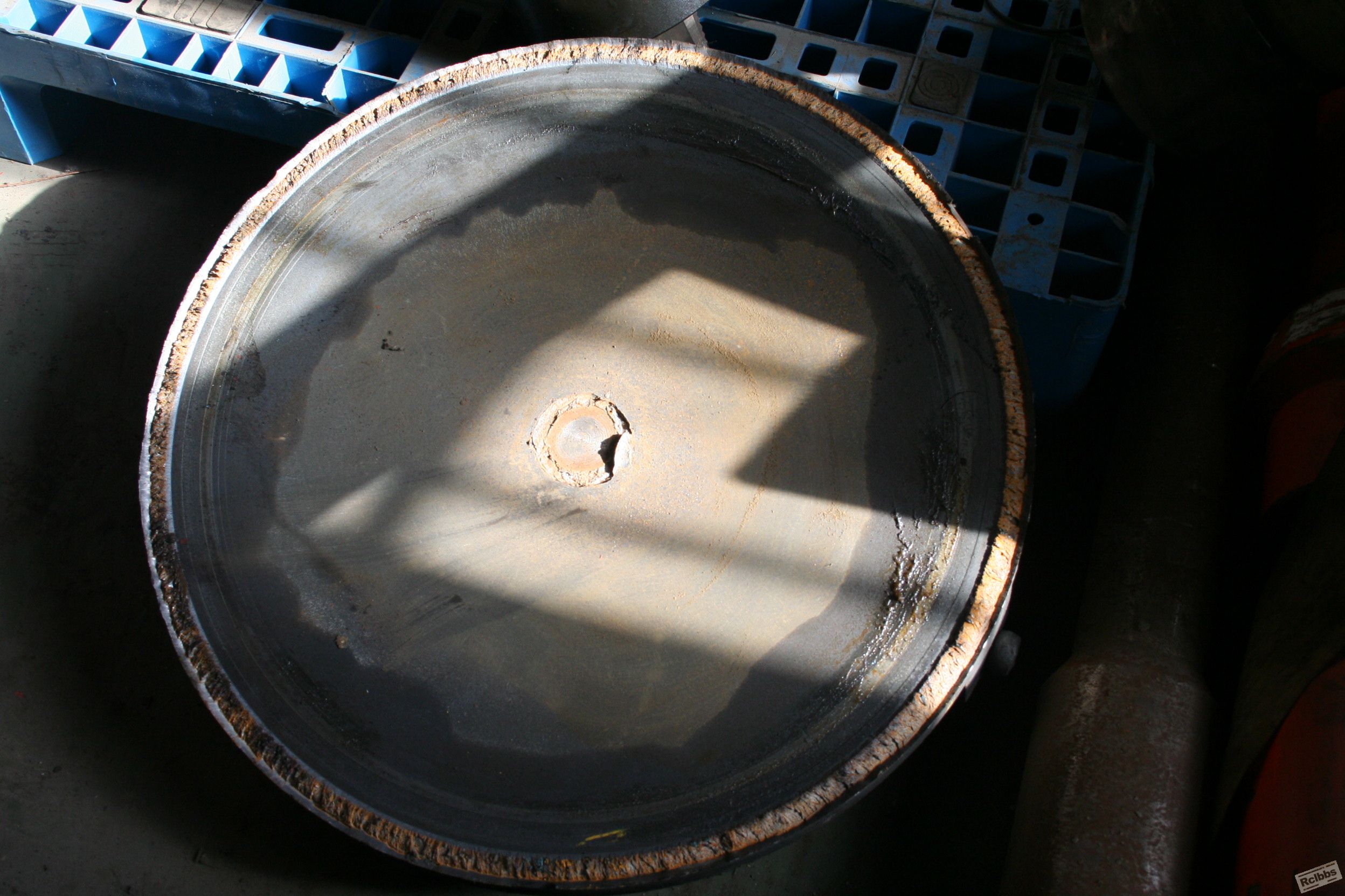

断裂前的样子                 公司承接一批水泥头订单,出厂前做压力试验,工作压力21MPA,试验压力32MPA,当打压至28MPA时,砰地一声,水泥头盖子炸裂了。水泥头图片,水泥头盖子裂后图片如上,断裂的为20"的水泥头断裂处最小内径为552.44mm,外径为590mm
 楼主| 发表于 2010-1-21 14:31:35 | 显示全部楼层
回复 1# 277746329

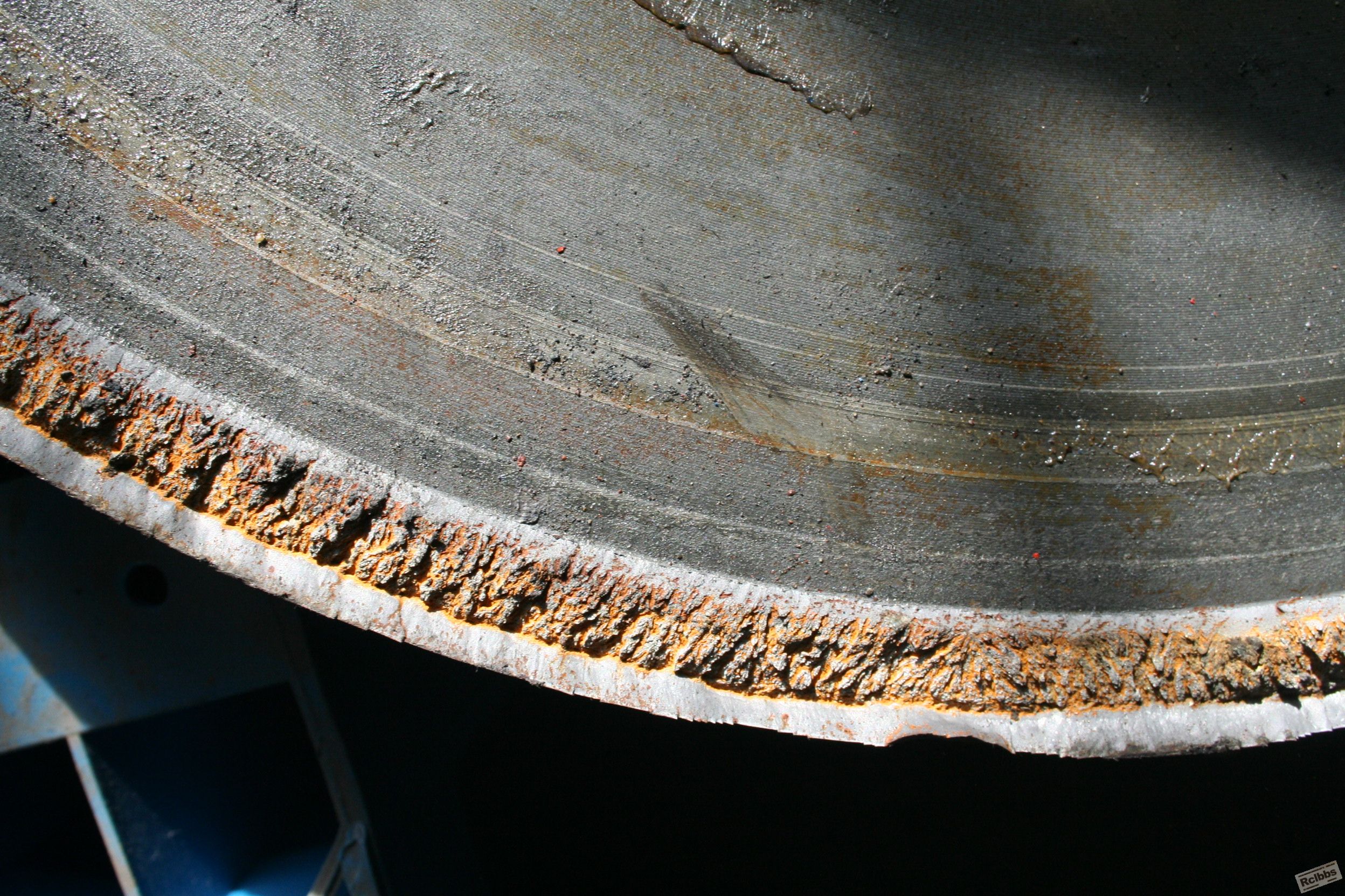

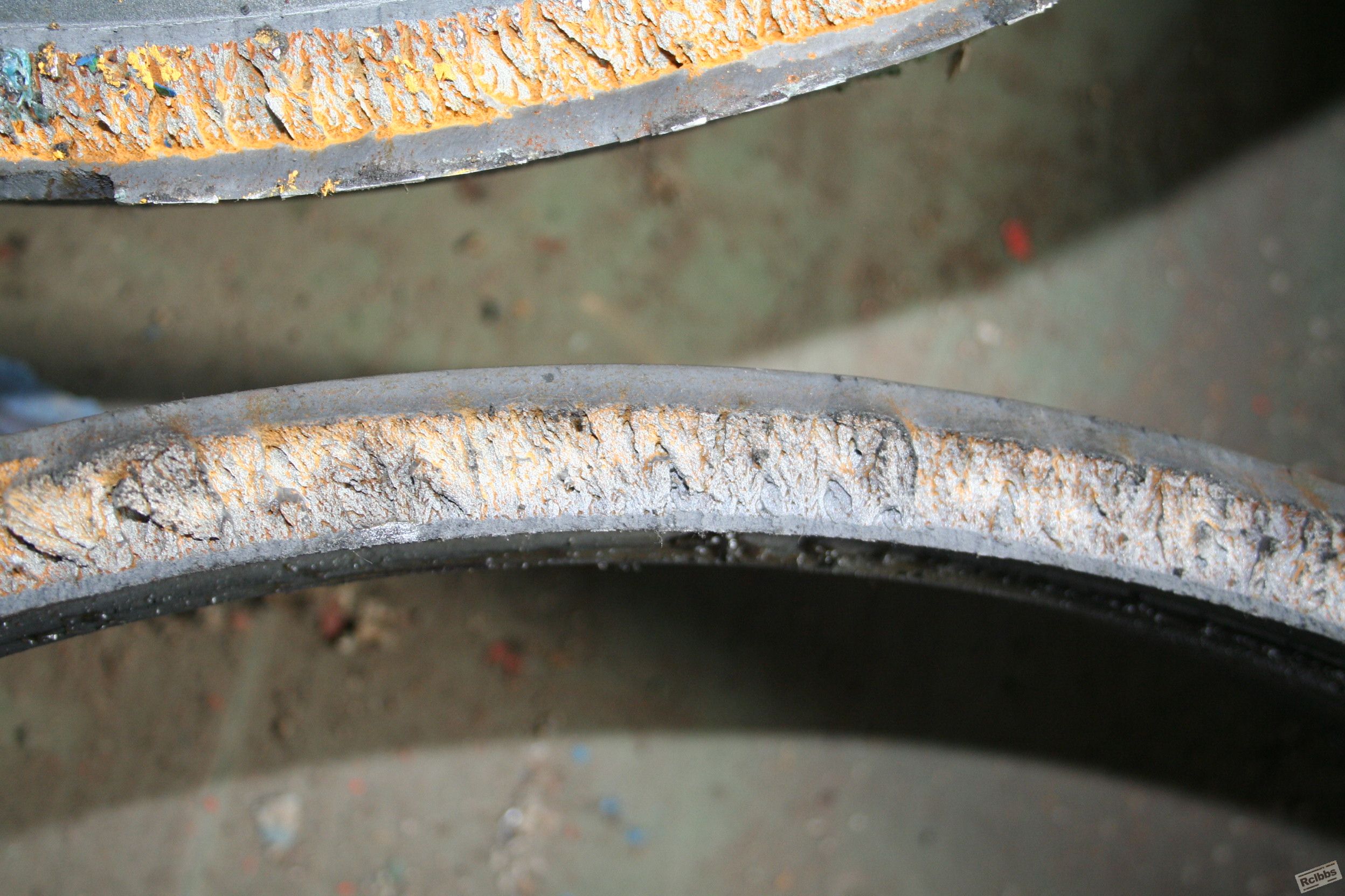

    有哪位高手,专家来分析分析帽子开裂原因,从开裂裂纹来看是不是,热处理时没有调透啊?断裂处为螺纹退刀槽一周,单边厚度29MM,整齐地断裂开来

什么材料?断口组织这样粗糙。

   这是典型的热处理不当造成的开裂事故。这个件的开裂有几点值得质疑:1.淬火温度过高,引起过热甚至过烧,这个从图片显示上已能看出;2.淬火介质选择不当;3.过度冷却(即冷透、冷死);4.淬火后没有及时回火或回火时间不足。

感觉像脆性断裂,应该是淬火后硬度太高,回火不充分引起吧

同意6楼的观点,1  断口呈灰白色,为典型的过热断口。2  淬硬层没有过渡区产生组织结合内应力大。3 非淬硬层晶粒粗大严重破坏了结构力。
