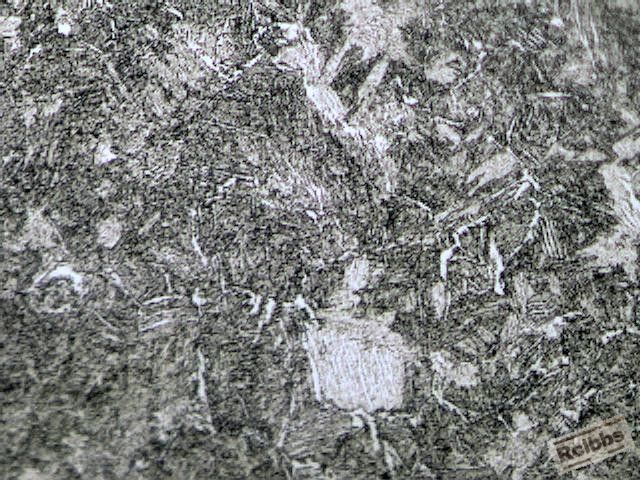

图片中的调质组织可评为几级,放大倍数为500.根据标准只评索氏体+铁素体,对图中的上贝氏体如何评定?

楼主确认那白色羽毛状的是贝氏体吗?

看形态就知道是贝氏体了
该产品热处理淬火是不太好的
总的是冷却速度不够
估计是淬油冷却的。

请问这样的组织应该评几级呢?标准中的图片没有贝氏体,从索氏体与铁素体的量来评我认为是2级,这样合理吗.

该产品应该是加热不足造成的,少量贝氏体可以正常使用。

这个产品是外协热处理的,不知具体工艺,但是冷却是用油冷的.

应该重新制样,再上传。
