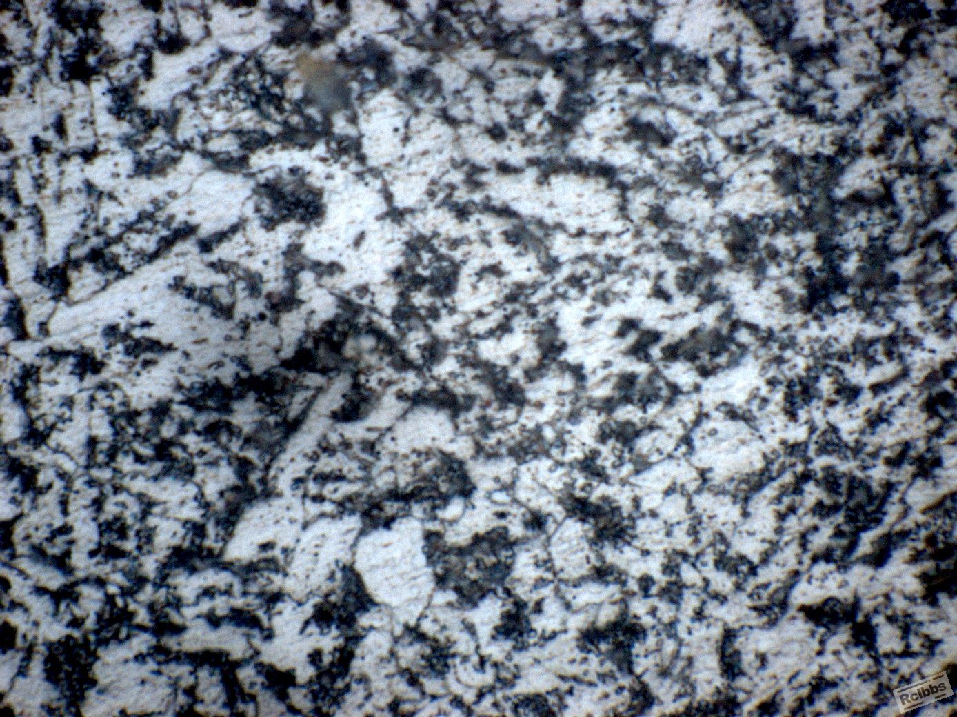

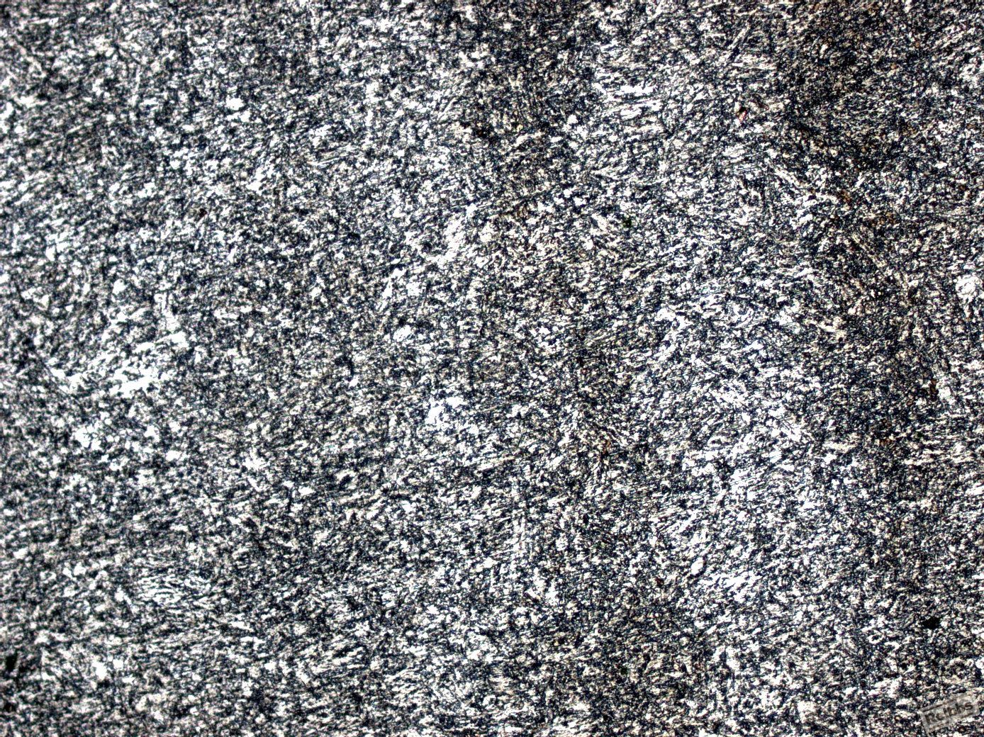

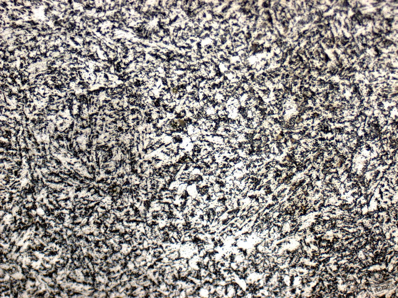

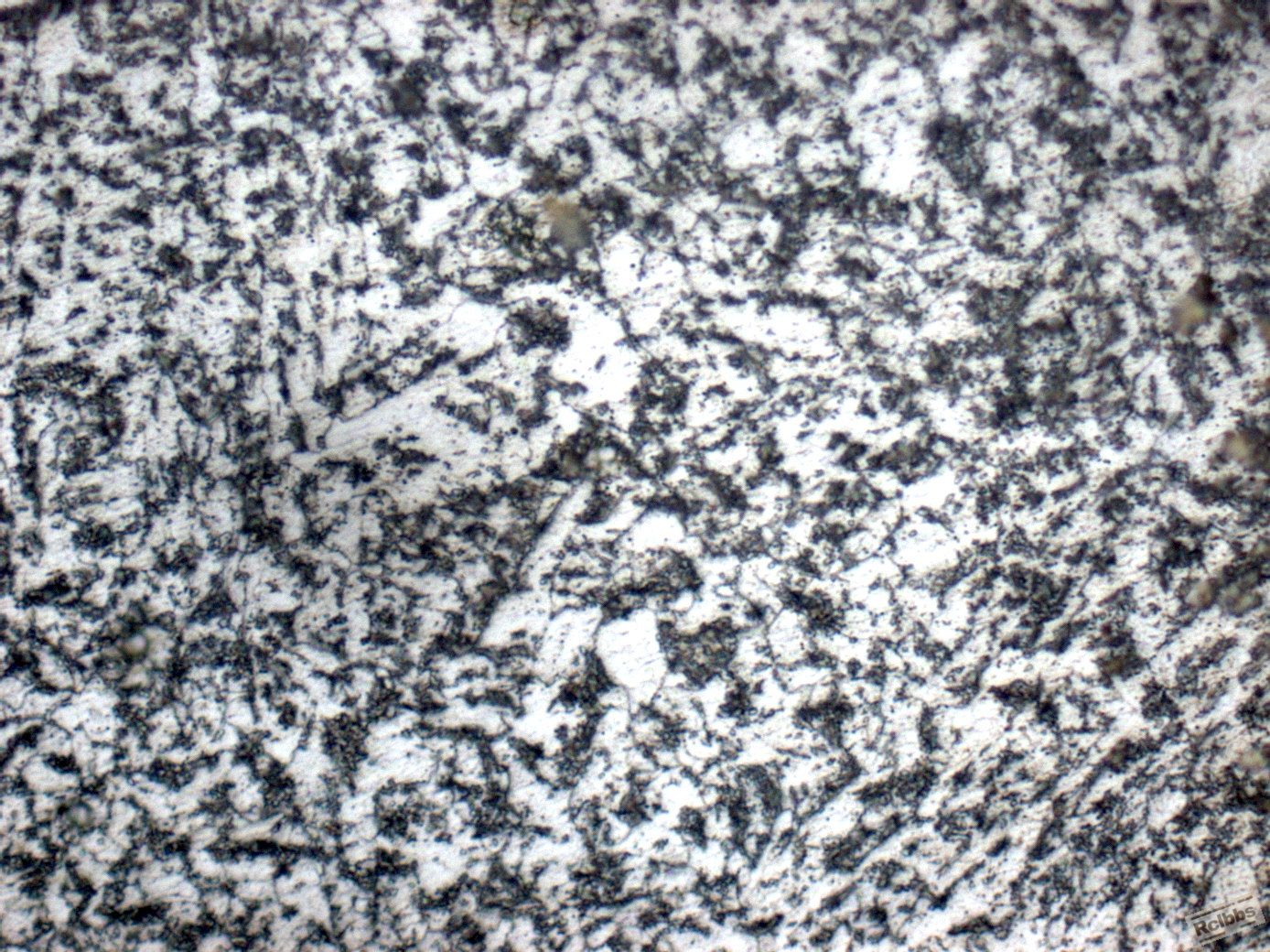

1000X
1000X
1500X
1500X
求高人帮忙鉴定一下
风来疏竹 + 5 感谢上传!
发表于 2010-1-21 20:28:48 | 显示全部楼层
好像带状组织超差耶
签到天数: 35 天
发表于 2010-1-21 22:10:11 | 显示全部楼层
这个组织好像是温锻后组织一样
不知道楼主的产品
是什么加工方式做的
发表于 2010-1-22 08:29:04 | 显示全部楼层
存在大量贝氏体组织。
发表于 2010-1-22 11:40:31 | 显示全部楼层
回复 4# 天天小非
    V&M公司手册上这个材料以40-60%B+F为最佳,我们几乎看不到F,为此头痛!您有何高见?
发表于 2010-1-22 11:54:59 | 显示全部楼层
WB36德国牌号合金钢管,耐高温,一般多做高温锅炉钢管用。根据图片看,确实是贝氏体组织,没见铁素体,应该与处理工艺有关。至于带状可能与轧制成形有关。
签到天数: 862 天
 楼主| 发表于 2010-1-22 20:35:51 | 显示全部楼层
谢谢各位专家
签到天数: 10 天
发表于 2010-7-26 20:51:04 | 显示全部楼层
水冷态强度太大
签到天数: 10 天
发表于 2011-2-3 23:28:40 | 显示全部楼层
水冷强速大,时间长!
