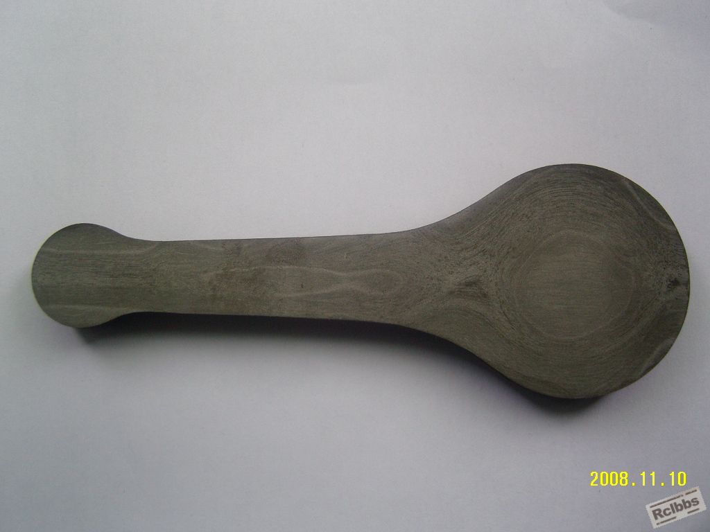

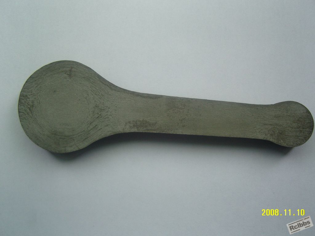

材料为20CRMO 的连杆。请各位老师多多指教,

流线没问题。
发表于 2010-1-22 12:01:19 | 显示全部楼层
通过放大观察,工件的小头流线没有回旋,如果是锻造的话,线形一般不算太好。
发表于 2010-1-23 21:12:44 | 显示全部楼层
放大后可以看出,小头处流线不是很致密,从大头到杆部的零件锻造比比较大,如果需要调质建议先正火。
