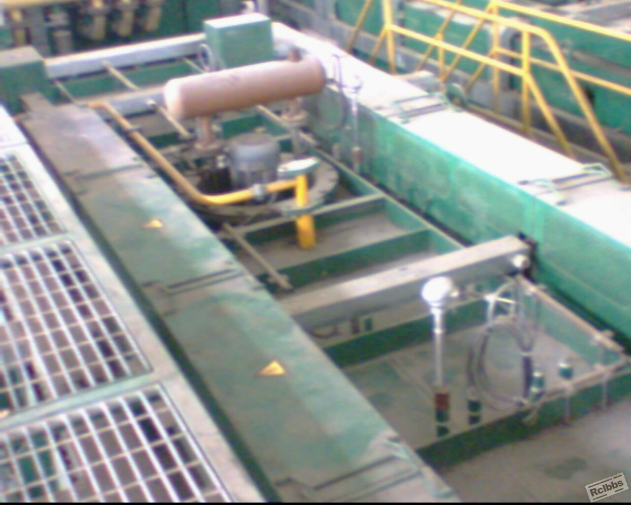

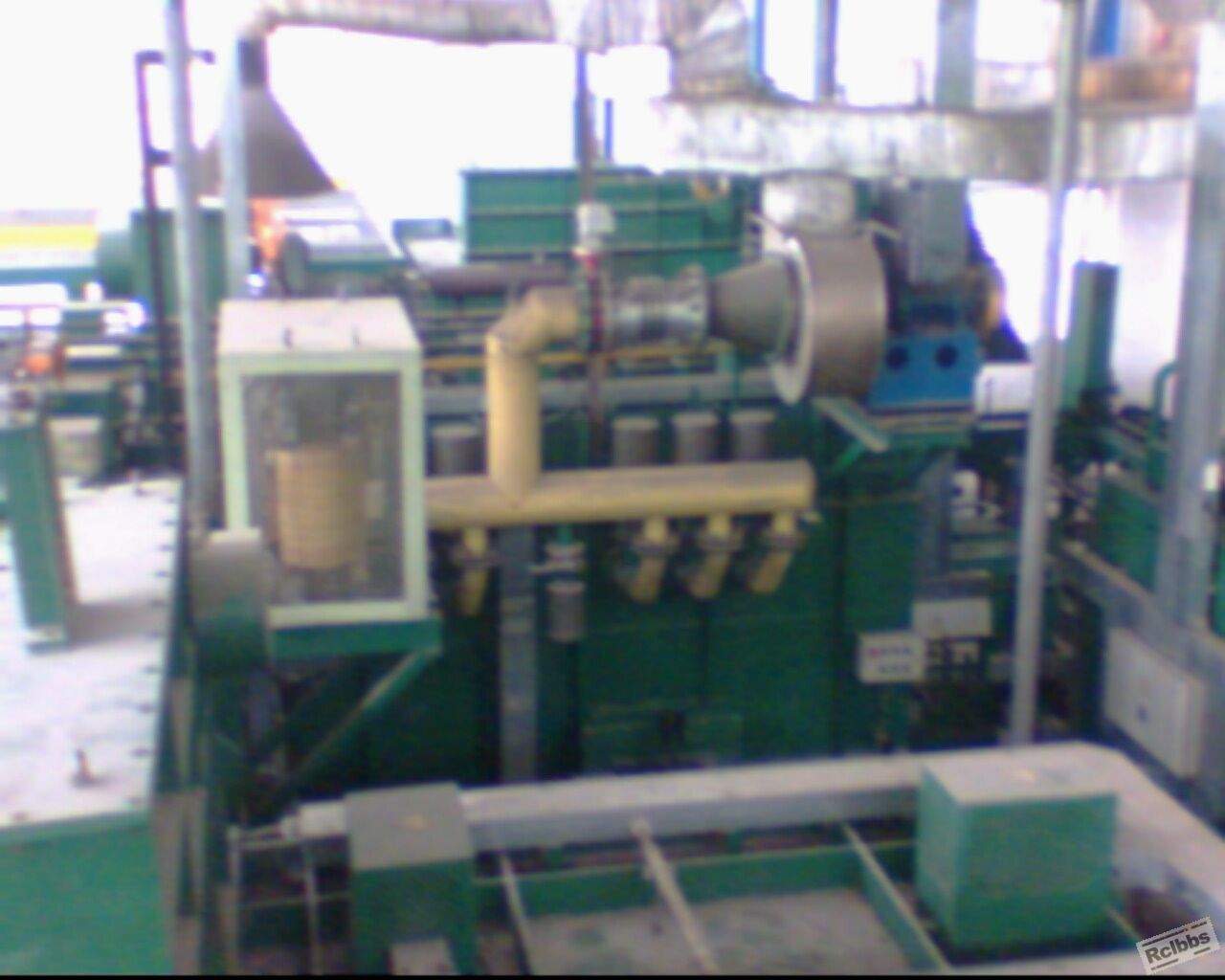

加热炉顶部
加热炉顶部

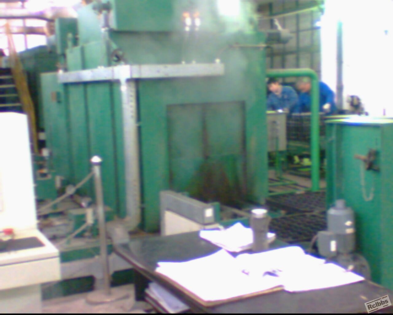

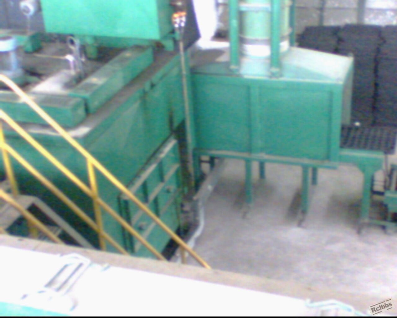

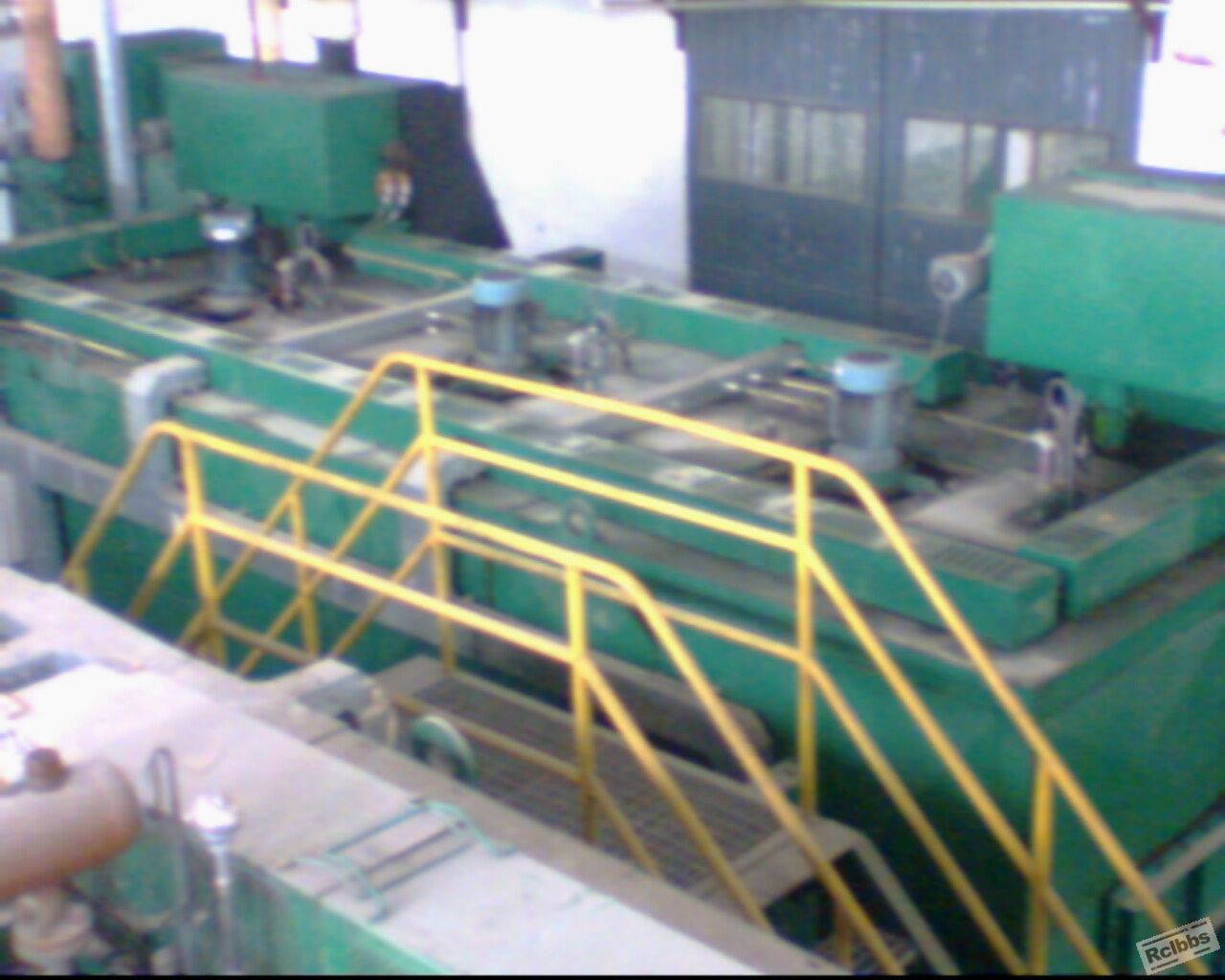

连续炉
连续炉

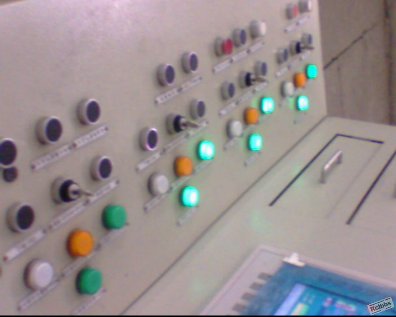

操作台
操作台

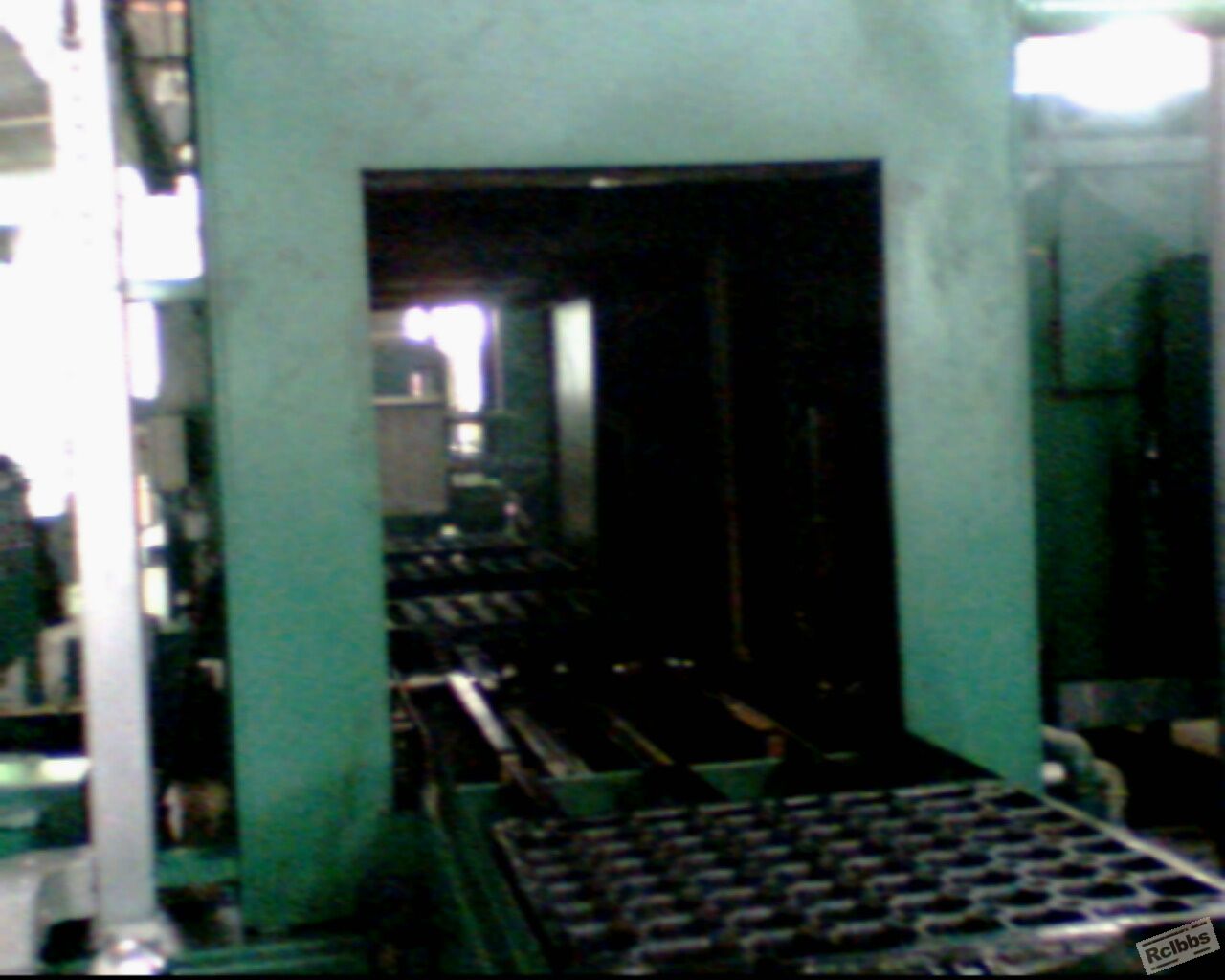

前室与进料推杆
前室与进料推杆

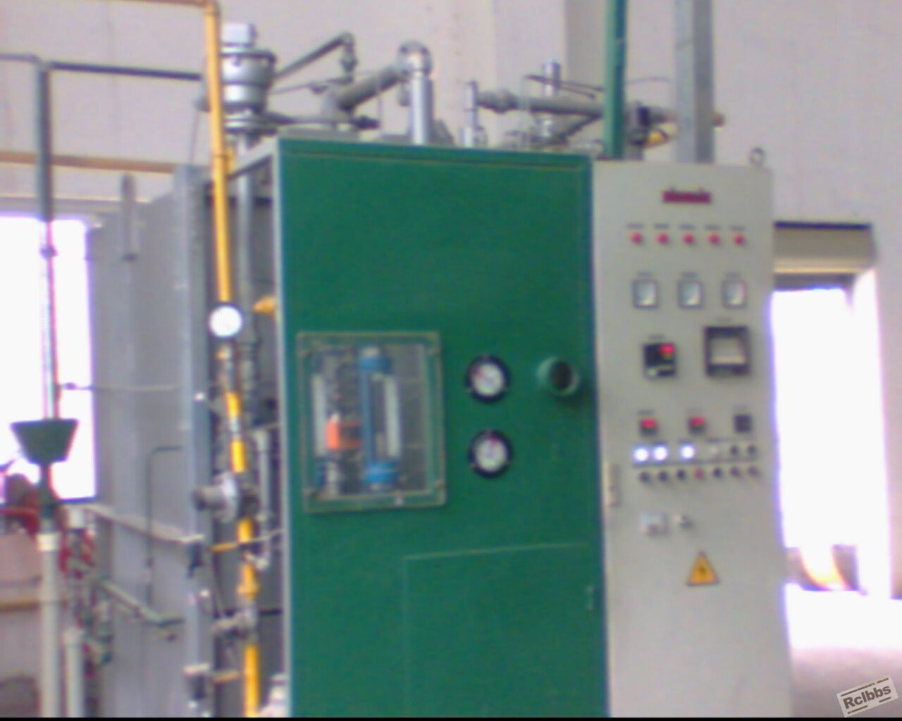

RX气体发生器
RX气体发生器

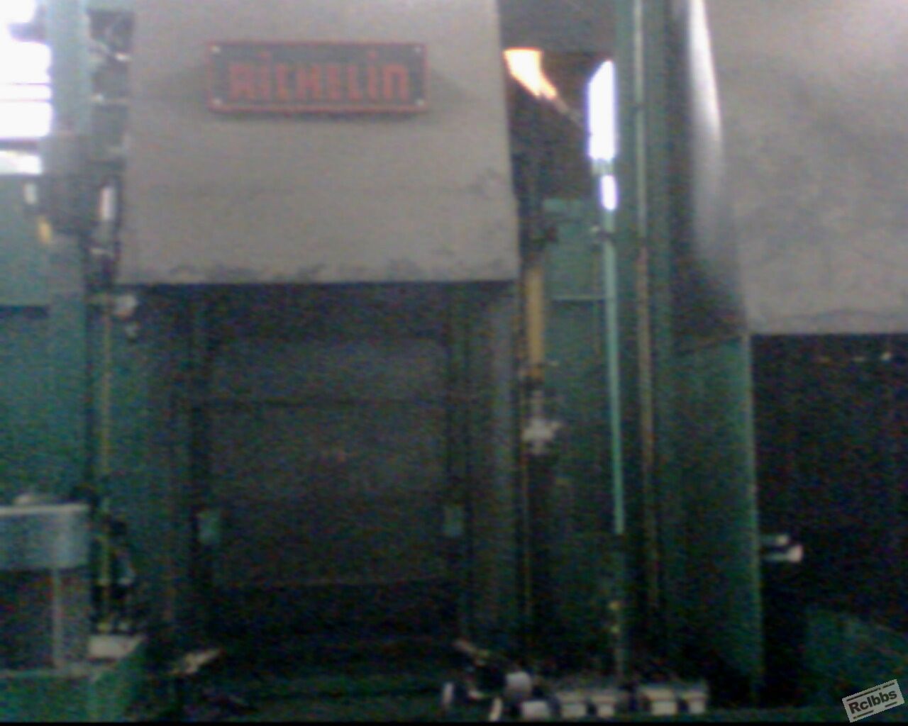

淬火后室
淬火后室

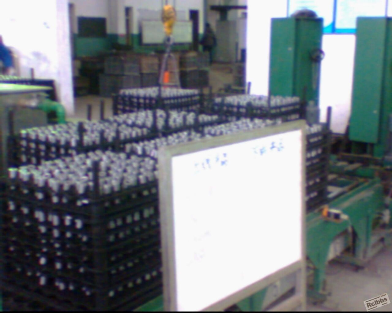

双排备料台
双排备料台

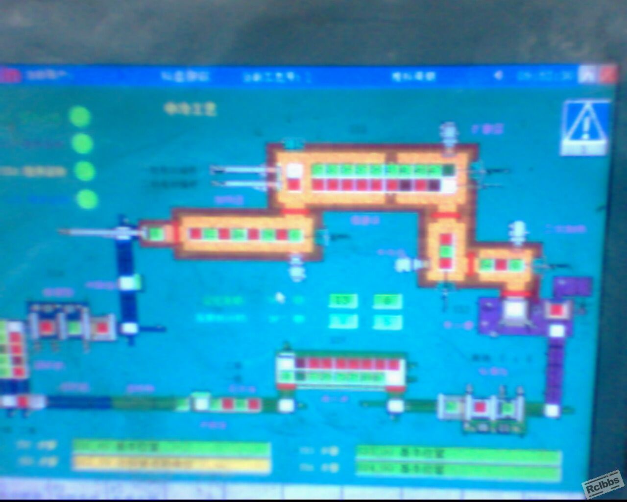

程序屏
程序屏

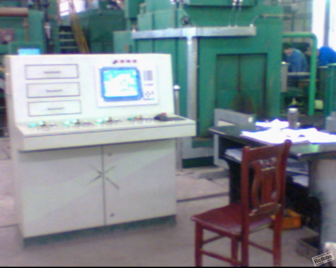

操作台
操作台

爱协林的双推盘渗碳线,楼主装的是轴形件吗,热后变形如何?
 楼主| 发表于 2010-1-23 17:49:48 | 显示全部楼层
回复 2# 霜月
    活塞销,变形量的问题不大,个别产品要求体积稳定性的就二次回火。

爱写林的炉子上料盘是原装的吗
发表于 2010-1-25 13:20:08 | 显示全部楼层
看着料盘的插棍比较细,应该是铸造的质量高,我们厂买的国内的铸造质量很粗糙

楼主可否介绍一下中冷室在什么位置?程序屏看不清。中冷后是否又二次加热淬火?如是这样,渗碳后降温直接淬火在此生产线上可否也能实施。
 楼主| 发表于 2010-2-21 21:23:26 | 显示全部楼层
回复 10# 姗驰
    双排渗碳炉后面就是中冷炉,然后是二次加热炉,在程序屏上应该能看清呀。不过从双排渗碳到中冷和二次加热就又变回单轨的了。在运行中有普通工艺和中冷工艺两种方式,如果是普通工艺时,中冷炉可以调整为只有一个工位,也就是一盘料,中冷炉有风冷和加热装置,完全可以控制温度调整变化。
