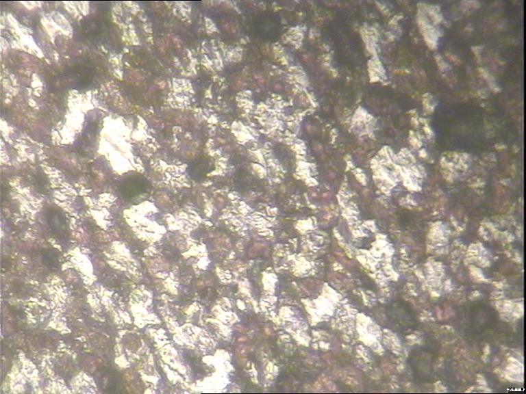

 楼主| 发表于 2007-6-22 17:14:47 | 显示全部楼层
各位高手请帮我评下这个图片,材料是.10#钢材料.500倍
发表于 2007-6-22 20:19:42 | 显示全部楼层
打死我也不信这是含碳0.1%的钢。
签到天数: 24 天
发表于 2007-6-22 21:04:26 | 显示全部楼层
呵呵,你想评什么啊?晶粒这么好,是退火组织?你确定是这个钢号么
 楼主| 发表于 2007-6-25 12:49:51 | 显示全部楼层
回复 #2 周伟明 的帖子
谢谢各位高手评定,我测化学成份含C量是0.102-0.12,能否解说上下这个图呀
发表于 2007-6-25 14:25:15 | 显示全部楼层
那就只有一种可能,高合金元素改变了相图。如:Cr13钢的共析点在C:0.1-0.2。高速钢只有0.8上下的碳,但却已经是莱氏体钢。
假如你碳含量测量是精确的话,那么这个钢材肯定不是简简单单的10号钢。我也不能想象,谁有本事把10号钢伪共析能做成这样。
如果你能看懂我的意思,那就全面分析化学成分,或者平衡状态下完全退火,看看金相。
如果看不懂,就去找懂行的人帮忙把。 :lol :lol
 楼主| 发表于 2007-6-25 18:11:30 | 显示全部楼层
回复 #6 fengfeng 的帖子
谢谢您的指点. :handshake
发表于 2007-6-25 19:57:37 | 显示全部楼层
真的吗?
老天:这个是10#钢?铸件吗?我遇到10#钢消失摸铸造增碳出现类似现象......
发表于 2007-6-25 21:58:43 | 显示全部楼层
制样太差了.可能是假象.
发表于 2007-7-16 15:20:48 | 显示全部楼层
楼主还是做一下全面的化学分析,并重新制样怎么样?
签到天数: 49 天
发表于 2007-7-16 22:40:28 | 显示全部楼层
如果化学成分没有问题,那就是你制备试样和浸蚀试样有问题,造成制备试样质量不附和规范.浸蚀后的试样要消除光亮,保留光泽.在显微镜里观察试样组织应有清晰的相界,色彩的差异,并附合相变规律.
发表于 2007-7-17 08:32:13 | 显示全部楼层
我看也不象10#钢,可能试样没弄好吧 :lol :lol
签到天数: 318 天
发表于 2007-8-4 16:54:42 | 显示全部楼层
建议做下成分全分析,我也有点怀疑
发表于 2007-8-4 20:57:31 | 显示全部楼层
回复 #1 周伟明 的帖子
我也怀疑这是10#钢,可能是样做的不好,没有这么多珠光体的.
发表于 2007-8-23 14:45:20 | 显示全部楼层
原帖由 fengfeng 于 2007-6-25 14:25 发表
假如你碳含量测量是精确的话,那么这个钢材肯定不是简简单单的10号钢。我也不能想象,谁有本事把10号 ...
   同意这个观点啊!建议重新制样!
签到天数: 79 天
发表于 2007-8-25 08:50:17 | 显示全部楼层
有两种可能:
1、制样差;2、非平衡状态
发表于 2007-8-25 14:09:56 | 显示全部楼层
金相样品制得太差
不知楼主要大家评什么啊
发表于 2007-8-29 21:04:02 | 显示全部楼层
我的意见:磨制形变层!
楼主磨的时候一定要用力轻,机磨不能让试样过分发热.一定不能心急
如果抛光时反射性不好,建议你重磨,光重抛一般解决不了问题
发表于 2007-8-29 21:05:50 | 显示全部楼层
含碳量>0.05%的钢会析出珠光体组织,
这里的珠光体应该包括球状和片层两种.
但10钢的珠光体含量应该远小于楼主照片中所示.
[ 本帖最后由 clanhead1981 于 2007-8-30 22:39 编辑 ]
发表于 2007-11-7 23:14:58 | 显示全部楼层
打死我也不信这是含碳0.1%的钢
打死我也不信这是含碳0.1%的钢
