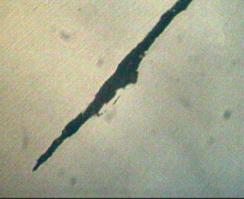

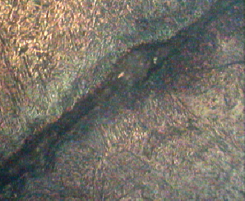

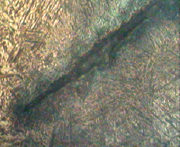

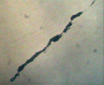

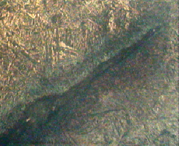

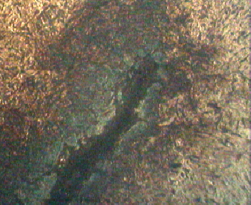

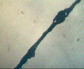

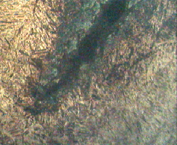

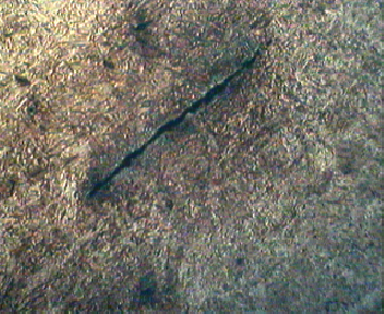

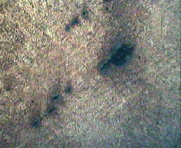

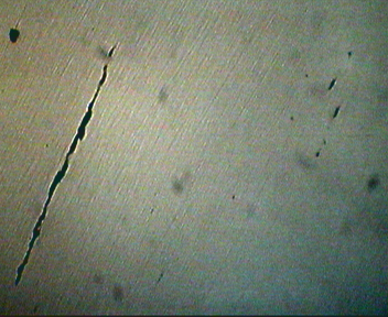

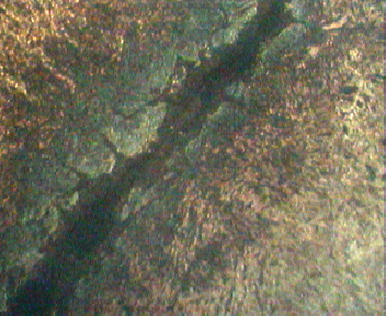

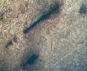

请大家帮我分析一下这几张金相照片,是裂纹还是夹杂?材料:20Cr  工艺:渗碳淬火+低温回火     产品经过锻造-粗车-半精车-冲孔-正火-渗碳淬火-低温回火

发表于 2010-1-22 16:40:09 | 显示全部楼层
应该是钢材夹杂物所致。其实钢中夹杂物就是显微裂纹,在组织转变应力作用下会扩大成宏观裂纹。
签到天数: 30 天
发表于 2010-1-22 16:45:02 | 显示全部楼层
从你发的图片看,是裂纹,裂纹是沿夹杂物开裂的。
签到天数: 21 天
发表于 2010-1-22 17:51:21 | 显示全部楼层
从图片15中可以看出有裂纹扩展,是裂纹,不是夹杂物,另外建议磨制方向最好与夹杂物方向有一定夹角,磨制时间尽量短这样夹杂物不易抛落,也好区分
发表于 2010-1-22 18:01:53 | 显示全部楼层
我也觉得是夹杂!一般淬火裂纹的尾部不会是圆弧状的!
 楼主| 发表于 2010-1-22 20:03:03 | 显示全部楼层
请问如果是夹杂物的话,那是在原材料上出现的,还是锻造时出现的啊?
签到天数: 99 天
发表于 2010-1-22 22:19:10 | 显示全部楼层
回复 2# qinqiang268
       你好  我想请教一你   假如事实象你所说组织应力有影响的话,为什么在尾巴和头的裂纹形状有点圆? 为什么没有出现象细细的象闪电一样的裂纹?
发表于 2010-1-22 23:04:52 | 显示全部楼层
夹杂 裂纹……铸造缺陷……
发表于 2010-1-23 14:49:24 | 显示全部楼层
我认为是夹杂物,是原材料的问题。一般大直径钢材的心部,经常有这样的情况。
 楼主| 发表于 2010-1-23 15:10:42 | 显示全部楼层
像这种情况怎么样才能防止出现?
发表于 2010-1-23 15:14:06 | 显示全部楼层
是原材料中的夹杂物
发表于 2010-1-23 20:44:56 | 显示全部楼层
从图片看,不是一条,而且有粒状孤立存在的,有条状存在的,由此可见应该不是裂纹,是原材料夹杂,图片做的不是很理想,夹杂附近没有吹干净,容易误判
签到天数: 146 天
发表于 2010-1-23 20:57:05 | 显示全部楼层
       我觉得应该是夹杂物,从未腐蚀的图片看,异常处在图片上宽度有突变;如是裂纹的话,一般没有突变。不知其他朋友以为然否?
签到天数: 1211 天
发表于 2010-1-24 19:55:35 | 显示全部楼层
如果说是夹杂物的话,为什么所有的夹杂全都在抛光中脱落了呢,从图片中只看到裂纹一样的条条,没有夹杂物的痕迹,如果是夹杂应该会留下一点点的吧
签到天数: 88 天
发表于 2010-1-25 13:38:27 | 显示全部楼层
应该是由于非金属夹杂物所致
发表于 2010-1-27 08:04:29 | 显示全部楼层
从腐蚀后的试样看,应该是裂纹或者说夹杂物处已经形成裂纹,不然腐蚀后不会那么脏。
发表于 2010-1-27 13:11:10 | 显示全部楼层
从腐蚀前后的试样来看的话,应该是夹杂物,因为有些地方好象经过磨样之后就已经没有了,应该不是裂纹!
发表于 2010-1-28 18:47:23 | 显示全部楼层
我也认为是夹杂 由夹杂形成的裂纹
签到天数: 1158 天
发表于 2012-12-15 18:12:38 | 显示全部楼层
我也认为是夹杂 由夹杂形成的裂纹
发表于 2012-12-15 16:22:18 | 显示全部楼层
夹杂引发细微裂纹,原材料缺陷
