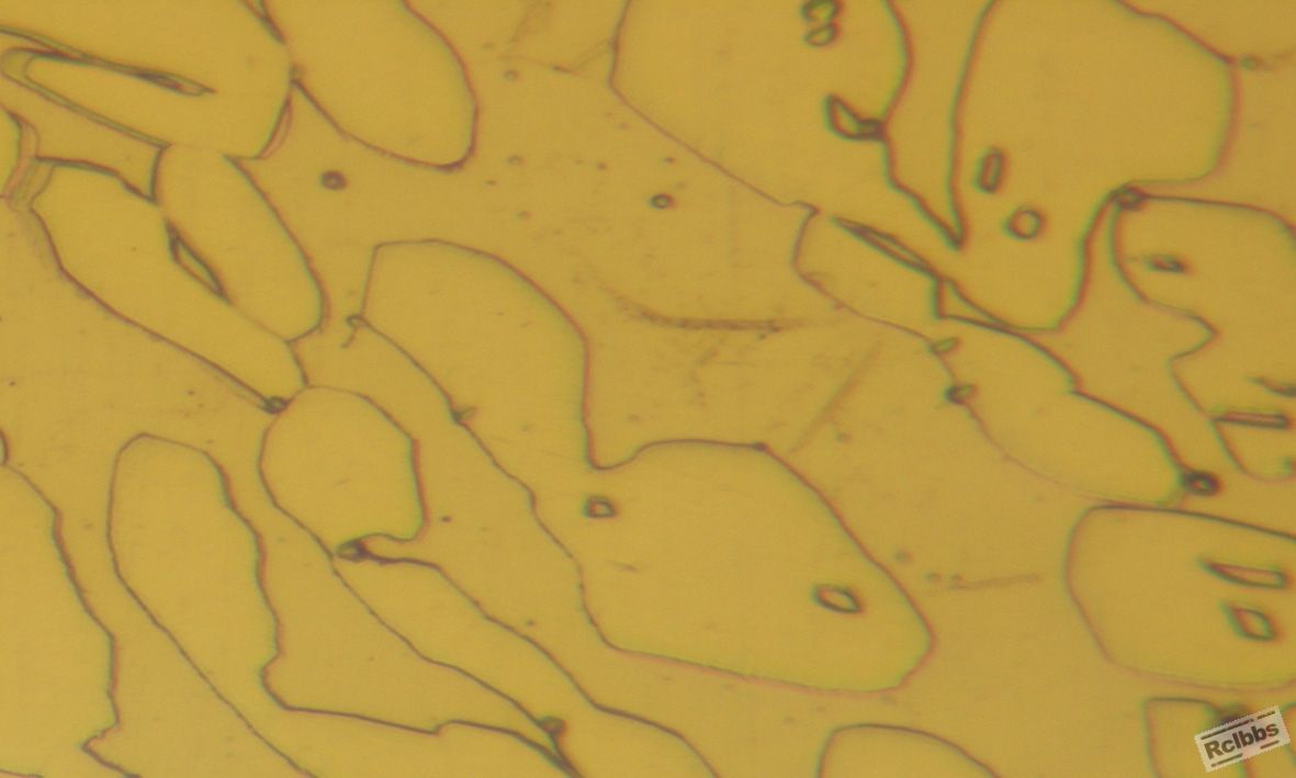

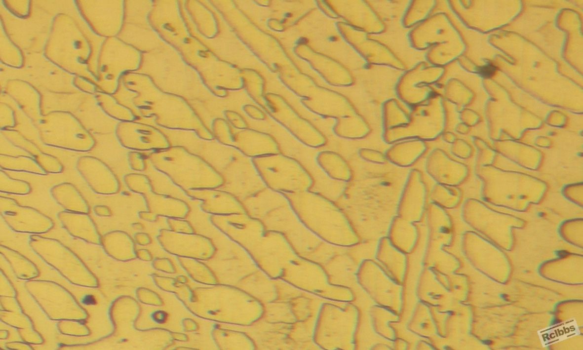

请大虾们分析如图示组织正常与否。
100倍下
100倍下

感觉铁素体有点太多了,可能冷的快了,

回复 2# 888888
   请问: 冷速的快与慢,与铁素体和奥氏体相形成有关系吗?能否给出一些解释?谢谢.。

回版主:,因为温度越高铁素体(这是一种高温铁素体)越多,若快冷高温铁素体被保留下来就多,这样奥氏体相对量就少了,所以双相不锈钢要做到相平衡必须控制好降温速度.

回复 4# 888888
    降温速度是一个方面,成分控制也应该很重要。

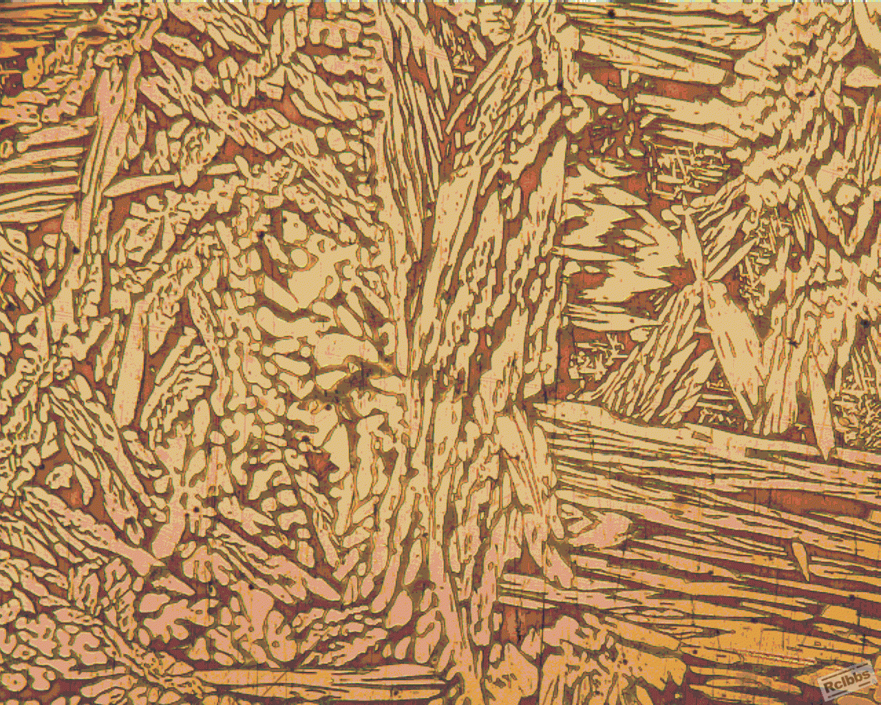

发一张我司的双相不锈钢(4A)金相图
ASTM A995-4A X100
ASTM A995-4A X100
ASTM A995-4A X400
ASTM A995-4A X400

请问高温铁素体形成温度区间为?  如何消除??

双相不锈钢中的二种组织 有标准要求 这种比例百分比 就是要靠温度高低 时间长短 转变速度 耒控制多少的.图中铁素体没有控制好多了些.
