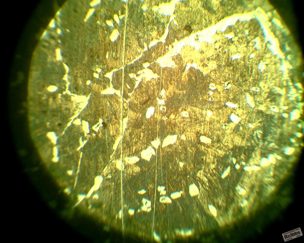

100X 铸态
100X  铸态
100X  材质SCSiMn2H 不是国产,C 0.4%-0.47%  Mn 0.7%-1.4%  Si 0.3%-0.8%  P  S<0.035%
铸件有不少炸裂,试块i切割不好,没磨好,摄像头偏绿。
晶粒粗大,不知道对于铸件来说算不算问题,是不是浇注温度高,但魏氏组织也不明显。晶粒内铁素体上有小黑点,请问是什么杂质?怎么确定法?

铸件组织粗大,应该采用正火处理来细化晶粒。
黑点可能是疏松或者夹杂。

    铸态组织晶粒都会粗大,我就是想知道粗大会不会导致裂纹,正火前在清砂的时候就裂了

开裂原因主要是铁素体网严重造成的

晶粒粗大,晶间结合力差,就很容易断裂。
为什么热处理一再强调晶粒不能粗大,就是为了增加晶间结合力。

那请问造成粗大的原因,是温度高还是冷却得慢,致使奥氏体长大和铁素体网状析出?
