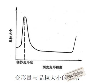

你所说的中间和两边强度不一样,有没有计算过热轧钢板厚度和冷轧后的厚度变化?也就是冷变形量是多少?
对冷塑性加工而言,合理的冷变形量应该是在30-60%范围,过大或者是过小的变形量都容易引起晶粒长大现象,造成组织和硬度不均匀。
另外,如果两边和中间的变形量不一样,也可能造成强度差异,因为塑性变形大会造成晶体内的位错增多,位错钉扎晶粒,引起晶体强度上升。

冷轧或冷挤压工艺都属于冷塑性加工,其变形量一般都控制在30-65%范围,原因在于在5-15%变形量范围会出现第一类晶粒长大现象,极易造成混晶。而在90%以上变形量会出现第二类晶粒长大现象。所以在冷塑性加工时,一般都会避开这两个变形量区域,制定合理的加工工艺。 临界变形量.JPG

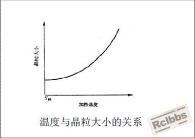

冷轧后再结晶温度对晶粒度的影响见下图:
再结晶过程温度过高可能造成晶粒长大,温度不均匀会造成混晶,但只要保温时间足够,一般不会出现这种情况。另外,冷却速度与晶粒大小无关。
