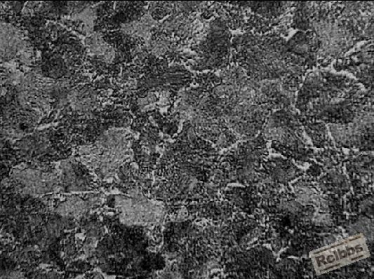

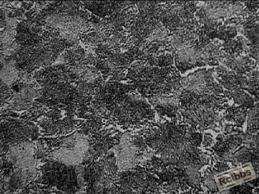

请分析如图示金相组织形态。这个组织有异常吗?
材料:55#,
状态:去应力退火后(650,2H左右)
放大倍数:500倍
风来疏竹 + 5 感谢上传!
发表于 2010-1-25 16:13:39 | 显示全部楼层
珠光体+少量铁素体
签到天数: 220 天
发表于 2010-1-27 10:23:26 | 显示全部楼层
回复 6# lookyu
    属正常组织,就是有些粗大!
后续应该还有热处理,可以改善。
