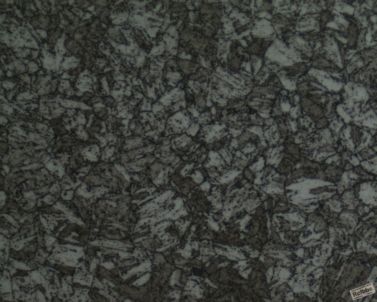

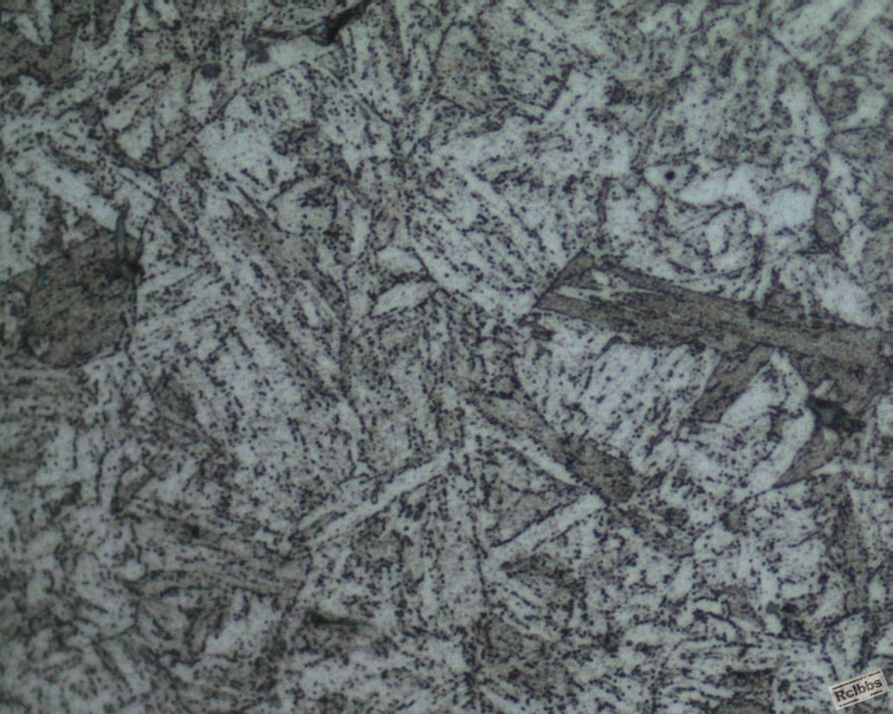

500倍
500倍
500倍
500倍
请问这两张是同一种组织么,是什么组织?材料P91

肯定不一样呀?请说清楚加工工艺呀.

说一下工艺,第一张应该是粗大的马氏体,第二章应该是铁素体+索氏体(介于索氏体和珠光体之间,但更倾向于索氏体,应该是淬火温度低造成的)

楼主是不是经过回火处理的呀
看第一张像是保留马氏体位相的回火屈氏体,第二张是不是回火温度高啊。

感觉  2张照都是回火温度比较高 。   碳化物成粒状析出。

应该是贝氏体+马氏体。
相同组织,晶粒度不同而已。

看似同一类组织,只是处理温度不一样,好像贝氏体。

应该是贝氏体+马氏体。
相同组织,晶粒度不同而已

回火马氏体 倍数不同而已

都是500倍的,不是同一炉的,在同一种工艺下,正火加高温回火的组织,只是我分不清是索氏体还是马氏体。

第一张的正火后冷却好像比第二张的快了点,应该在正火后出现了马氏体组织,回火后仍然带有马氏体形态,高回的时间少了点。这种材料的合金元素含量应该不低。

肯定不是马氏体。
