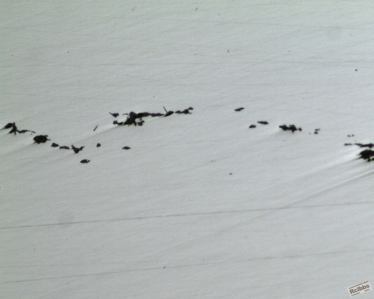

123.JPG 在100倍状态下的夹杂物,这个超大的夹杂物怎么评级呀

个人认为不是硫化物!

从夹杂物的形态上看,可能不是硫化物。
建议重新制样、抛光,结构明场、暗场进行分析,有条件可以打能谱定成份。

不像硫化物,硫化物不是这种颜色的。

建议重新制样,或者在暗场观察。

硫化物的评级,可按GB/T-10561-2005钢种非金属夹杂物评级标准。来评级。根据图片看,你的试样不是硫化物,可重新制样上传。

是不是嵌入基材的一些抛光粉之人的物质,如果没有办法确认,做个探针!!

可以确定应该是夹杂物,从形态上看极像C类硅酸盐夹杂!

若是轧制态肯定不是夹杂物,抛光时间太长了,没法区分夹杂物或其它缺陷

不是硫化物

可能是硅酸盐的炉渣夹杂,轧制或锻打拔长的。

不是完全是夹杂物
最好重新制样

不象是硫化物,再重新制样看看。

不象是硫化物

不是硫化物  个人觉得是制样缺陷 建议重新抛光 清洗干净后再观察

制样缺陷,不是夹杂物

这个确定的是个夹杂物,因我我做了三次样,都是这个形态,没有改变,但是我觉得照出来的颜色比在显微镜里看到的深。我想请教:这个能评几级,如果是硅酸盐的话。我们的显微镜没有暗场,真的不好分。

这个也不是抛光粉嵌入的物质,在一千倍的显微镜下,可以明显的感觉到他们是现一个基体。这个如果是硫化物的物,怎么评呀

颜色不对  外形特征也不像是硫化物

拍个500X或1000X的照片上传看看是什么夹杂物
