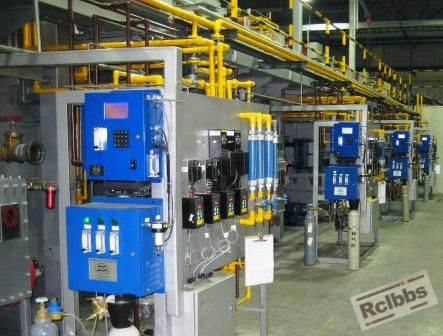

安装于多用炉群上的三气分析仪+校验系统+气体流量面板(配气面板)

国外企业不允许拍照,但是上次拍了一些,以后有机会上传吧。

是多用炉上原装还是后来增加配置呢?

原装的,炉子传动和气氛部分是独立制造,现场组合安装。在国外,有一部分是后配的,因为是老炉子的话,只改造工艺气体和气氛控制部分。因为国外有很多上百年历史的老热处理厂,炉体不换,气氛控制部分定期升级。现在,玻璃的流量计基本已经在美国看不到了。
这样的配置,客户基本不用定碳片定碳。使用标准气保证整个系统的准确性。

感谢楼主上传的照片,使我们对国外的热处理车间及使用设备有个大致的了解。

是无锡铁姆肯的设备。谁照的啊?
