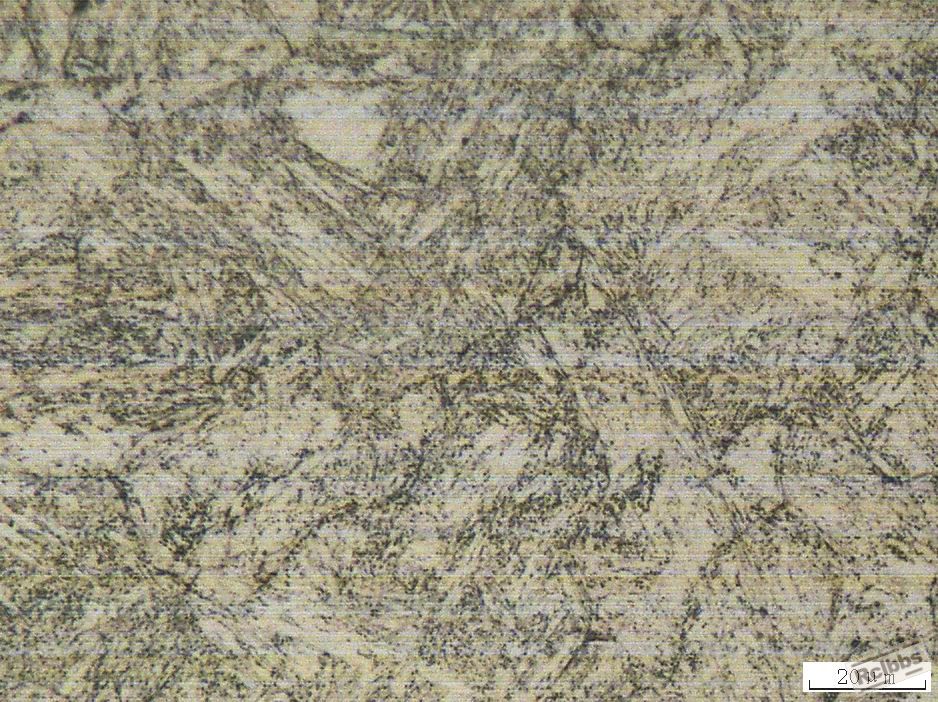

该试样为苦味酸盐酸酒精溶液腐蚀后的500倍金相图,请帮忙看下这是什么组织,我们选的腐蚀液可行不?[attachimg]60426

我是新手,这是不是铁素体奥氏体双相钢的组织?
发表于 2010-1-27 13:25:58 | 显示全部楼层
我觉得像板条马氏体,为马氏体不锈钢,不知对不对

发表于 2010-1-27 18:24:25 | 显示全部楼层
象马氏体不锈钢淬火组织如CR13型

是什么类型的不锈钢啊,看着像是双相的。

我觉得4楼回答偏差小,属于马氏体型不锈钢类。

1Cr13或2Cr13等马氏体不锈钢,板条马氏体+铁素体。我习惯用氯化高铁盐酸水溶液,各人有各人方便、习惯的腐蚀剂啊。

也可能是3Cr13马氏体不锈钢,金相组织是板条马氏体。

这个应该是马氏体型不锈钢+高温回火工艺?

马氏体不锈钢,如1Cr13或2Cr13等,组织为马氏体+铁素体
