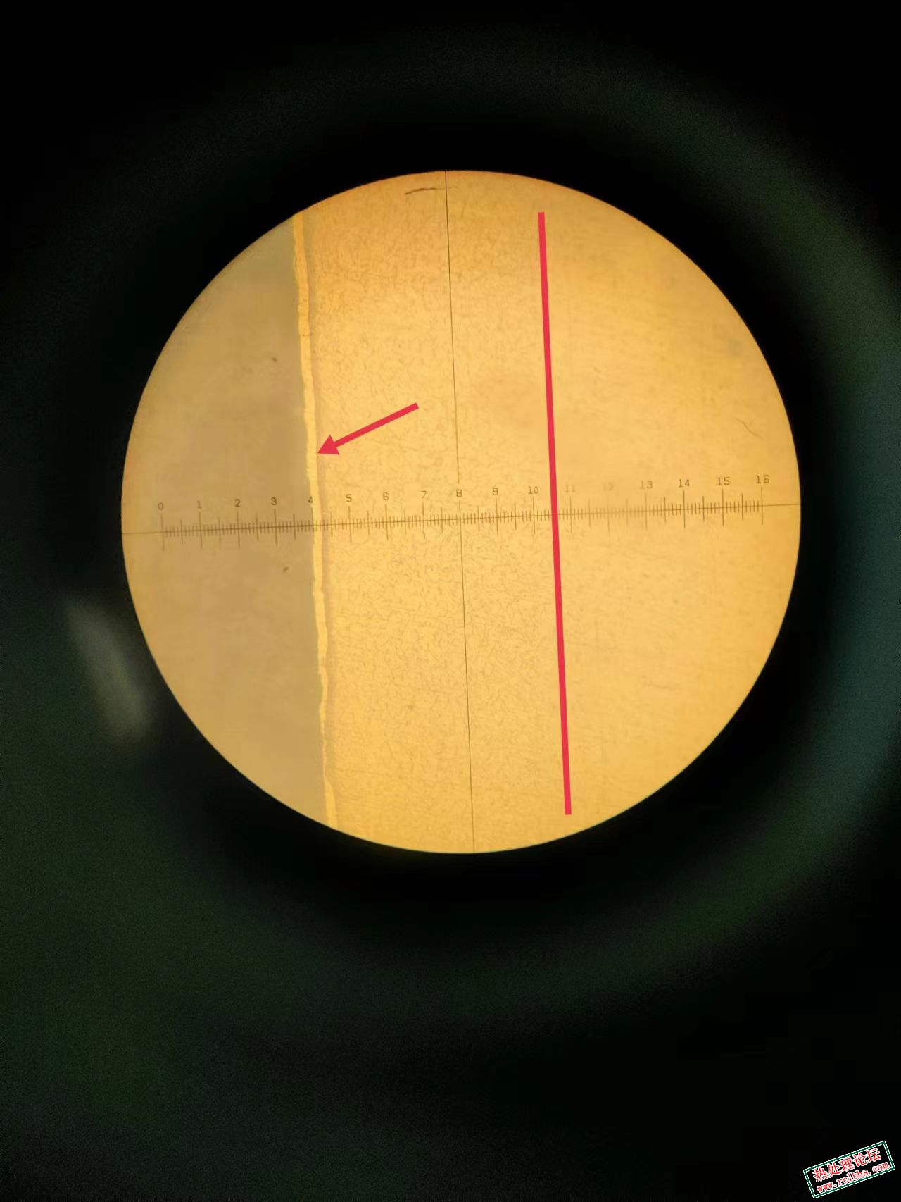

你这是软氮化处理,分氮化层和表面白亮层,所谓的表面硬度应该是白亮层硬度,白亮层很薄,用洛氏打肯定打穿了,应该切割后镶嵌打白亮层区域显微硬度。
图片是45钢软氮化处理,白亮层厚度只有0.01mm左右

 楼主| 发表于 2023-6-12 08:02:15 | 显示全部楼层
远山归人 发表于 2023-6-10 13:12
你这是软氮化处理,分氮化层和表面白亮层,所谓的表面硬度应该是白亮层硬度,白亮层很薄,用洛氏打肯定打穿 ...
这是国外标准要求的打洛氏硬度,这样可以检测基体硬度和氮化层的综合情况。可以适当提高材料的调质硬度和硬化层深度来实现
