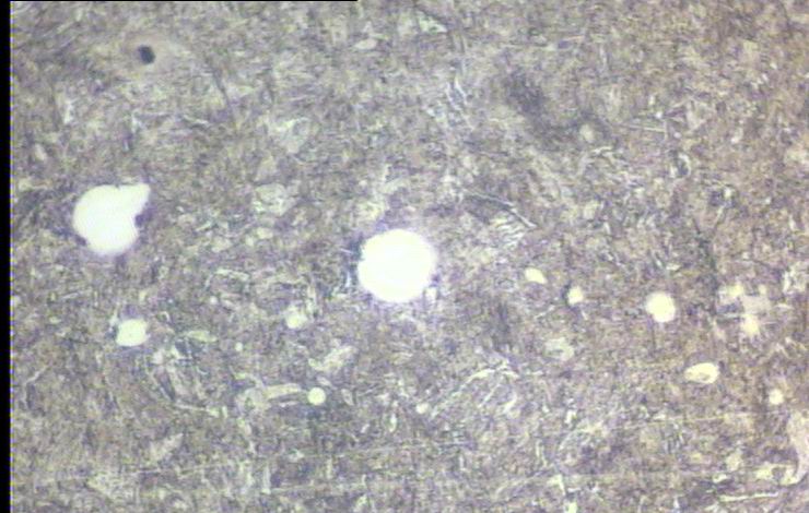

发表于 2007-6-23 14:50:59 | 显示全部楼层 |阅读模式
请分析白点是何物?
专家求助也不规范了。规范的格式如下:
1.什么材料,直径或厚度是多少。
2.热处理参数,包括本次热处理前的热加工过程。
3.什么浸蚀剂及放大倍数。
4.取样位置。

 楼主| 发表于 2007-6-23 15:36:28 | 显示全部楼层
42CrMo,调质处理。
发表于 2007-6-23 16:13:09 | 显示全部楼层
是出现在中心部位对么?放大倍数高了,应该不止这么一点。
发表于 2007-6-23 16:31:55 | 显示全部楼层
首先,在排除制样假象前提下:
这种东西,若是碳偏析,造成粗碳,或液析,纵向观察或许更合适(圆形的残奥、铁素体我是从来没有看到过)。故窃以为白色的是不会是什么什么体的,呵呵
估计是原材料上面带的。首先应该 看看抛光态,和纵向剖面,看看白色的东西周围夹杂物怎么样(和白色东西的深度)。有点像钢材石英砂夹渣或者是冶炼中未熔的外来金属如铬铁等,只有一张照片的信息(放大倍数未知),只能分析到这了。 :lol :lol

发表于 2007-6-25 11:16:26 | 显示全部楼层
楼主:白点有光泽,即金属光泽.估计是钢液在铸锭过程中落入钢液的异性铁合金未能完全熔化而形成的金属夹杂物.

发表于 2007-6-25 21:56:39 | 显示全部楼层
图中白点显然在试样浸蚀时,此处不受腐蚀,其产生原因可能是:
1.钢中未完全溶解的合金;
2.制样时产生的假象.
若想了解是什么合金,可用能谱仪检测.
发表于 2007-6-26 08:36:05 | 显示全部楼层
楼主若是一个毛头小伙子的话,我也许会怀疑该白点是不是制样的问题,可楼主是一个工作了20年的热处理专家,且又是他本人的求助,我想这样低级的错误应该排除了吧,.
该白点到底是何物呢,我前面曾说是"异性铁合金未能完全熔化而形成的金属夹杂物",我的理由是
42CrMo钢铸锭过程中,首先需要有目的的加入一些铬铁和钼铁吧,该两种物质若加入的时机不对的话,是否有可能形成单相的物质呢?另外42CrMo钢铸锭时也不能排除是错加了钒铁或钨铁什么东西......,问题既然已经出了,楼主是否可采取更多的途径查查该白点到底是何物,以解大伙的郁闷.
ltw369258 + 5 感谢支持!

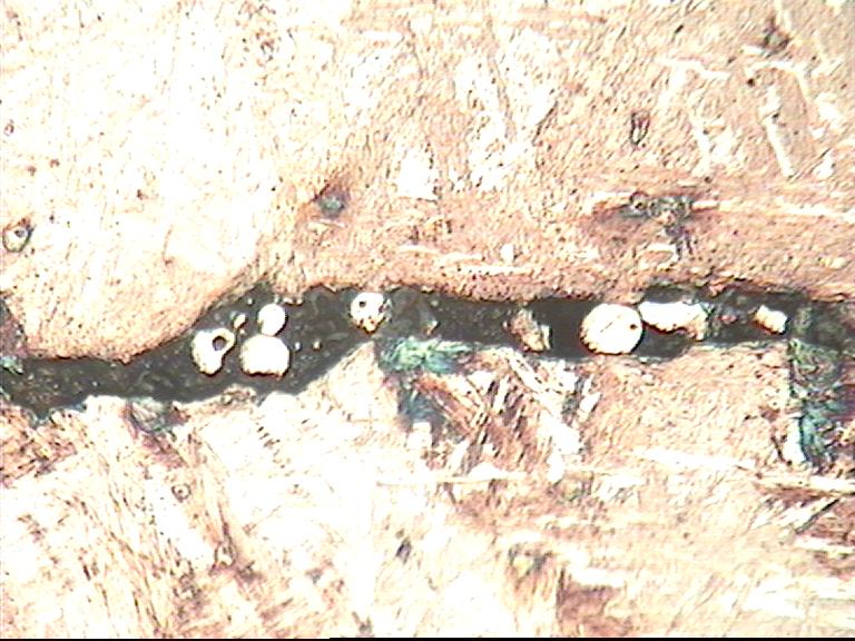

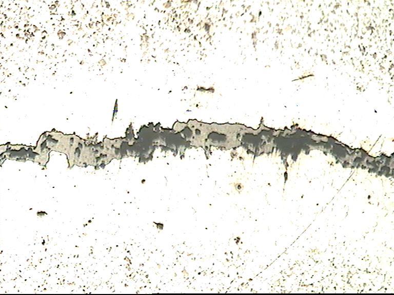

本人也曾遇到过这一问题,不过是在裂纹内,如图1中的白点相,后经退火处理,白点相消失,见图2。当时初步认为是氢所致。后用能谱仪检测,原来是线切割时的残留钼。
不知我发现的这一白点相与楼主的是否雷同?
